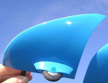

Re: Randbogen ASH 26 in 3D
danke für die Antwort, werde zuerst mal ein Bild des Randbogens allgemein einstellen, vielleicht hast Du dann schon eine Vorstellung was ich will.
Walter
Walter
- ASHRandbogen.jpg (13.07 KiB) 9071 mal betrachtet

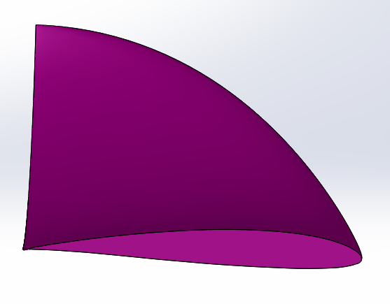

Hi Walter
So in etwa könnte es sein nur ein grobes Beispiel

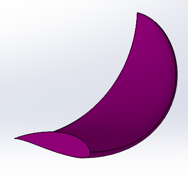

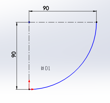

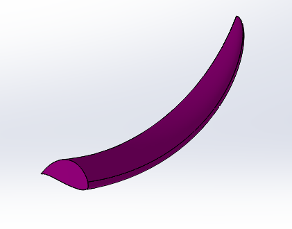

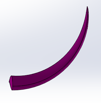

Hi Walter
So von deinen Profilen konnte ich nur das Wurzelprofil verwenden. Die Grundskitzze ist 90X90 mm geblieben,
das Profil läuft auf die Spitze im Strack auf einen Punkt aus, somit ist glaube ich deine Vorstellung erfüllt.
Anhang Bilder aus verschiedenen Perspektiven und einmal die gebogene höhen und Breitenmaße
- randbogen 1.PNG (36.19 KiB) 8293 mal betrachtet
- randbogen 2.PNG (30.74 KiB) 8293 mal betrachtet
- randbogen 3.PNG (53.09 KiB) 8293 mal betrachtet
- randbogen 5.PNG (62.02 KiB) 8293 mal betrachtet
- randbogen 4.PNG (23.31 KiB) 8293 mal betrachtet
O,K soweit sieht das schon ziemlich so aus wie´s werden soll.
Aber vielleicht den Radius auf 30° beschränken, also die Spitze nicht so hoch aufbiegen.
Und meinst Du ob man die Endprofile noch im Verlauf Negativ Schränken kann?
Weiterhin vielen Dank
Walter

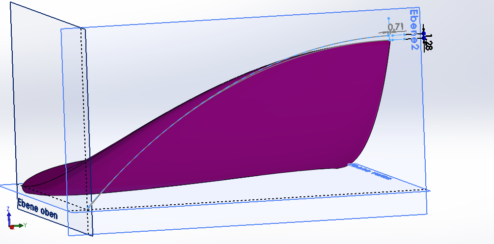

Hi Walter
Also 30 Grad was soll das das ist ja dann kein Ohr?
Dieses auf den Bildern ist nun 60 Grad Gebogen und 4 Grad verwunden.
- randbogen 7.PNG (32.41 KiB) 8250 mal betrachtet
- randbogen 6.PNG (30.33 KiB) 8250 mal betrachtet

In der Regel arbeiten die Profis mit Stl oder IGS Daten die kann ich dir dann erstellen diese Daten
kann es entweder direkt einlesen oder wandelt sich diese in lesbaren Maschinen Codes um .
Bei Christian seinem Fräser der setzt sich die Trennebenen selber.
Die Zeichnung ist so aufgebaut das in der Mitte der Profile immer eine ebene liegt.
Walter der Sepp hat schon recht, frage mal deinen Fräser was er einlesen kann , die Dateien stelle ich dann zur Verfügung ,Das Copyright liegt bei mir!!!!
das was ich nicht möchte ist das das Kommerziell genutzt wird ,
für den privat oder Freundeskreis ok ,
A: natürlich wird das nur für die ASH von mir und Modellbaukollege Stefan Schwartz genutzt
B: der Fräs-Mensch(Stefan kennt ihn) arbeitet mit Solid Works, ich denk der kann entsprechend alles einlesen.
C: Das mit der Trennebene kriegt der auch hin, da er wiegesagt die Fräserei professionell betreibt.
Oder ist es besser ein Positiv fertigen zu lassen um selbst abzuformen??
Mittlerweile hab ich erfahren daß das Teil auch in Alu gefertigt werden könnte......
Mit Modellbaugrüßen
Walter
PS: die Flügel sind 4,5m Wingbagging Teile, siehe Baubilder
Mit Modellbaugrüßen
Walter
Hi Walter
Dann schreib mir mal per PN deine E-Mail Adresse dann werde ich dir die Daten als IGS Datei schicken.
Wie immer alles ohne Gewähr und doppelten Boden .

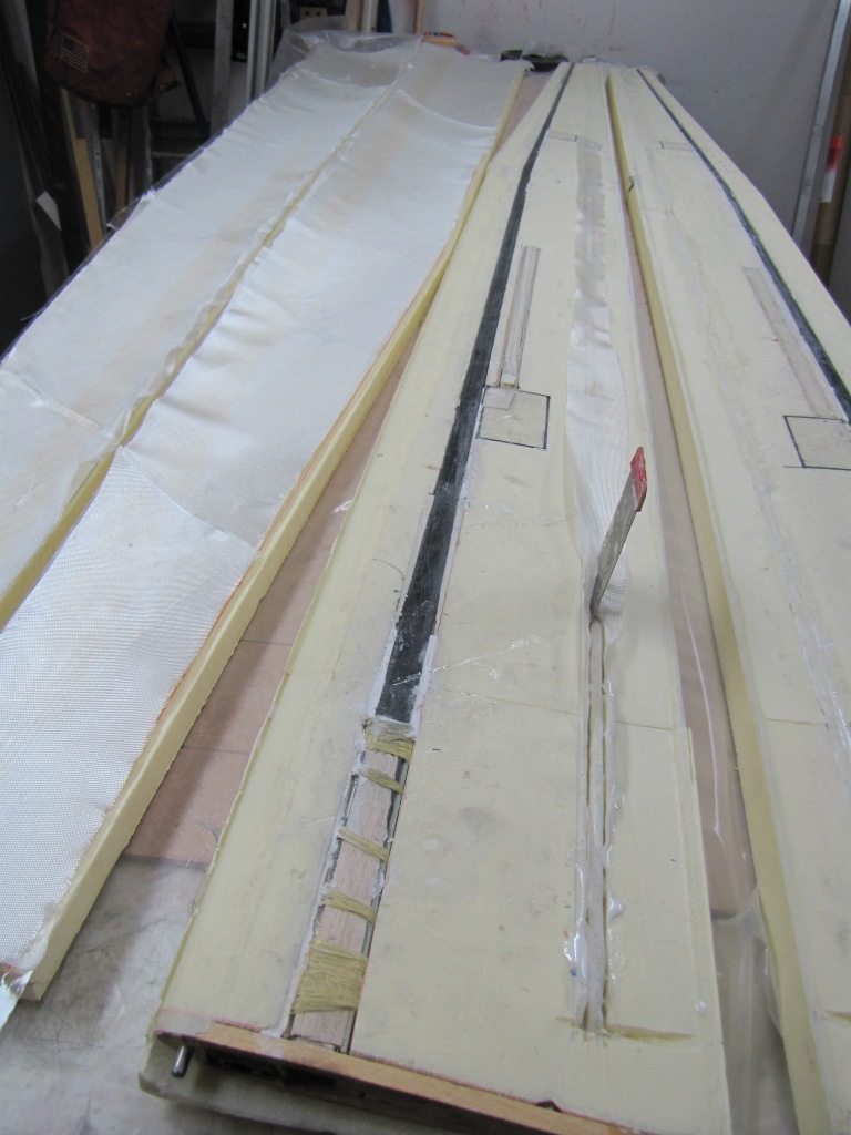

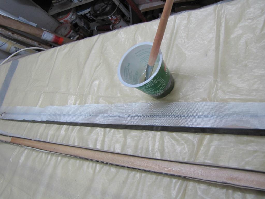

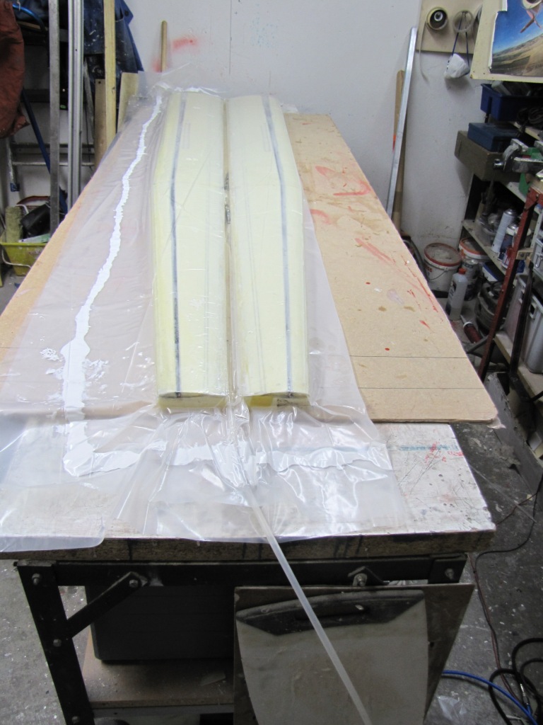

Schick die Fläche was sind das für CFK Stäbe die da Liegen?
heu20
Das sind seine Holmgurte. Die macht er (soweit ich weiß) immer außerhalb des Modells
MfG Jan
MfG Jan
Hi Norbert,
die PN ist unterwegs....
Die Bilder vom Flächenbau sind so zu deuten: Der Kern wird am Holmbereich ausgeschachtet, und die in deiner einfachen Form gefertigten Holmgurte (mit gleichbleibender dicke aber abnehmender Breite) werden auf der Unterseite eingepasst, der Holmsteg(3er Pappel) wird in der Höhe solange korrigiert, bis der Obere Holm sauber bündig zur Oberfläche ist. Danach der Untere Gurt, der Steg mit dem oberen Gurt mit Sekunge fixiert um zusammen mit den Flächenanschluß mit 45°Glas belegt zu werden.
Dies ergibt eine sehr genau und leichte Bauausführung.
Die Stege an Quer und wölb bestehen nur aus Mumpe in welche das 45° Glas versenkt wird....
Mit Modellbauergrüßen
Walter
Walter
Hi Walter
Ich habe damit du siehst was 4 Grad Verwindung bedeuten das mal ausgemessen.
Und zwar sind die Maße auf den 60 Grad gerade gebogenen Randbogen bezogen.
Schaue dir das Foto an.
Das sind 0,71 mm in der Richtung und 1.28mm in der Höhe die dies 4 grad ausmachen
also das mit dem Bild der Vermessung war gut, hab jetzt erkannt wie das gemeint war.
Ich hatte immer nur die Drahtmodellansicht gewählt, und da war´s schlecht erkennbar.
Nochmals Danke für deine Bemühungen
Walter
Walter
