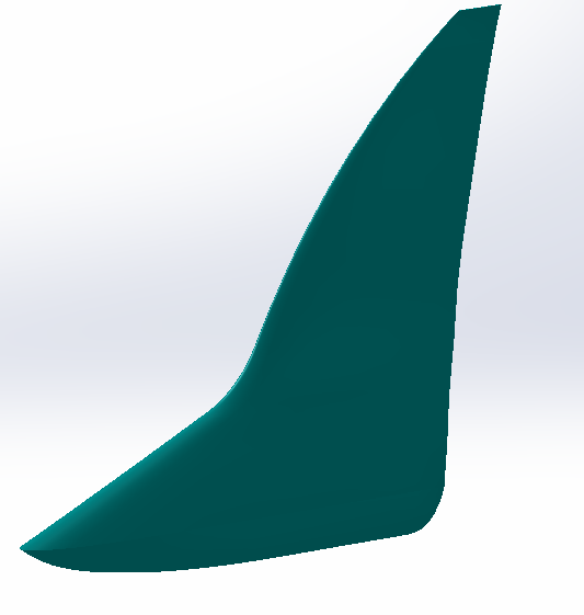

Konstruktive Kritik ist immer willkommen und wird gerne genommen, du schreibst
@ Tilo Ich würde nicht so eine tiefe und konisch zulaufende Zunge, wie Norbert vorgeschlagen hat, verwenden.
Nun meine Konstruktive Kritik ich schreibe extra im meinem beitragt das das nur ein Muster Veranschaulichung vom System ist also nicht dem original entspricht.
Diese Finnen Halterung in original wird und muss dem Flügel angepasst werden in Höhe und breite, tiefe Länge.
@ Tilo Gründe: schwere Herstellbarkeit in der Oberseite der Form, da man dort dann sicher mit einem Losteil arbeiten müsste
Da muss kein Los teil gemacht werden das wird mit in die Form integriert, zum besseren entformen eben die Schräge, so arbeiten alle Gussformen Hersteller und auch viel andere Formenbauer.
@ Tilo Abhilfe, bzw. Vorschlag zur Finnenbefestigung: wie Christian bereits vorgeschlagen hat, eine stark konische Konturverbindung Finne/Fläche. Winkel ca. 30-45°, Größe der Befestigungsplatte, um mal meine Idee räumlich darzulegen, ca. 20-30mm breit, 50-60mm lang oder länger und etwa 2-3mm dick.
Ja klar kann man die Finnenbefestigung auch so machen wie Christian es Vorschlägt, wie willst du sicherstellen das die Finne genau fluchtend zum Flügel steht, also muss doch wieder ein schlitz oder was weiß ich in die Form rein. Eine Untere an Formung an der Finne wie du sie beschreibst hat aber auch wieder zu folge das du das in der Finnenform Berücksichtigen musst, da du ja den Profilverlauf vom Flügel haben musst. Ja ich hatte eigentlich vor die Form der Finne 2 Teilig zu machen.
@ Peter
anstatt des Klebebandes 2 Bananenstecker (Büschelstecker), ohne Isolierung, in die Finne und in den Rumpf
die 2 dazugehörigen Buchsen ein harzen - fertig. Vielleicht reicht auch einer?
Die Befestigung mit Steckern wie du sie Vorschlägst wird vom Platz nicht gehen, aber man könnte Magnete mir ein Laminieren, das kann aber dann jeder so machen wie er möchte.
Beiträge: 6565
so dünn wie der hintere Flügelbereich ist wäre die Tiefe der Einstecktasche für das Seitenleitwerk nur wenige mm. Tim hat das am Gizmo mit einer breiten, flachen GFK-Kulisse gelöst in die sich auf der Flügeloberfläche gut mit Tesa befestigen läßt. In dieser Kulisse ist dann aber doch wieder ein schmaler Schlitz in den das Seitenleitwerk eingesteckt wird.
Also warum nicht die Kulisse weg lassen und den Schlitz zum einstecken der Flosse direkt in den Flügel machen?
Durch die geringe Tiefe sollte das auch in der Form gut herzustellen sein wenn man direkt unter der Lackoberfläche erstmal dünnes Gewebe oder Rovings und nicht nur Mumpe hat.
Die Form der Tasche könnte dem vorderen Drittel des Profils entsprechen, aber in der Tiefe mit trapezförmigem Querschnitt im Flügeleinstandbereichs.
Wartet doch erstmal ab bis die Profile fertig und ins CAD integriert sind, dann ergibt sich bestimmt eine gute Lösung beim anschauen der 3D-Ansichten des Röckchens.

@ Peter
Wie jeder sein Finnen Befestigung macht das ist ihm selber überlassen, Ob mir Magneten oder Stecker oder was weiß ich,
mir geht es darum un den Kasten, den du ja auch in deinen Bild auch mit schräge gezeichnet hast,
wo die Finne drin steht einzig und allein darum geht es mir
Habe mal die Untere Sektion noch mal mit angezeichnet am Leitwerk. Damit man die Ganze Finne sieht .

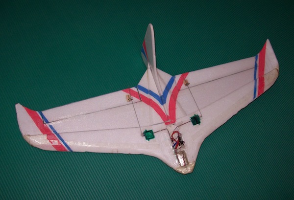

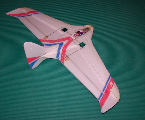

... heute habe ich ben Aufräumen einen frühen Prototypen des Minirock's gefunden :mrgreen:
Wie ihr seht hat er durch ausgiebiges und härtestes Testen bereits eine ramponierte Nase.
Ach, ja, erfunden hat ihn Goshfit, unterwegs in RC Groups. Er nennt ihn KF Crossbow http://www.rcgroups.com/forums/showthread.php?t=826408.
.. und jetzt störe ich nicht weiter :) aber der musste raus...
Grüße und viel Erfolg,
steve
uiuiui steve...
wo is da bitte die Ähnlichkeit???
Selbst mit deiner neidischen Brille solltest du erkennen können wo die Unterschiede sind... :roll:
Aber naja...hauptsache was gesagt.
