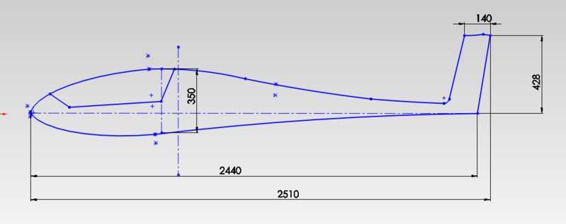

Also die Pdf habe ich mir soweit zusammen geschnitten und die teile die ich nicht brauchte rausgeschnitten.
Dieses habe ich mir dann als Hintergrundbild eingeladen und daraus die Seitenansicht und Draufsicht gefertigt.

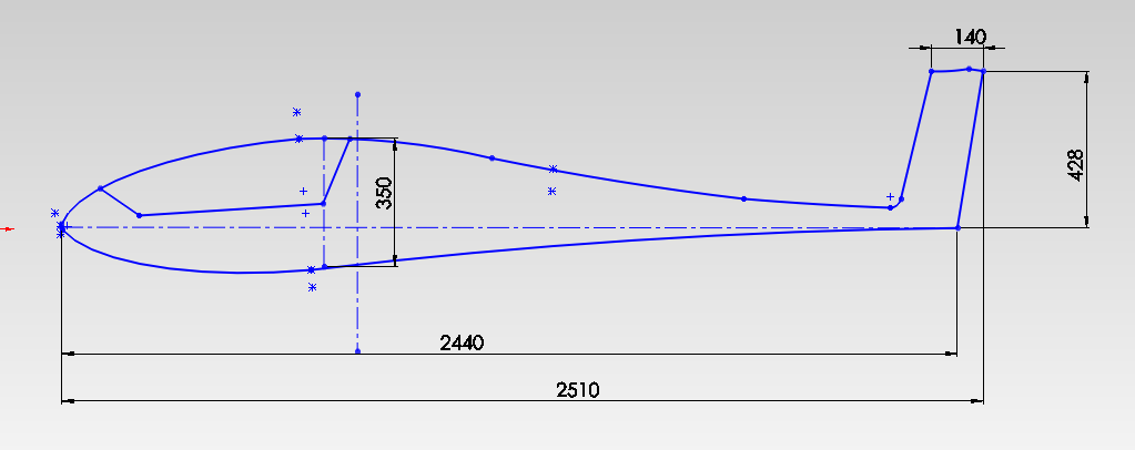

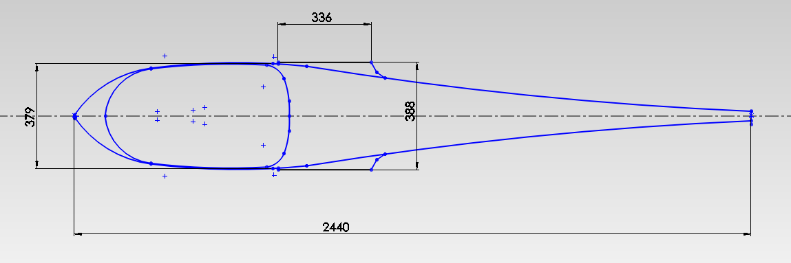

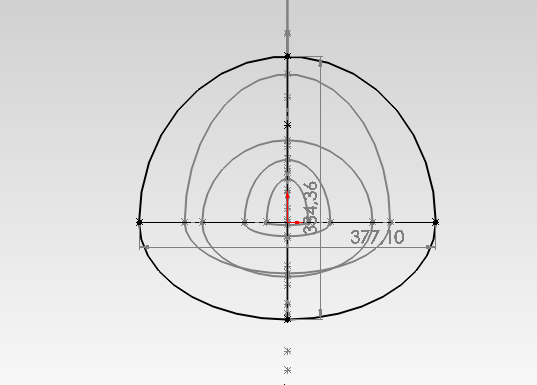

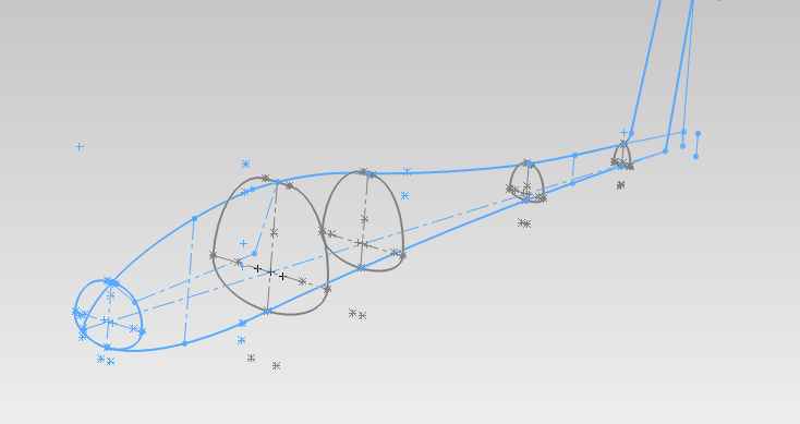

So nach dem Draufsicht und Seitenansicht den richtigen Maßstab bekommen haben , wurden die Beiden Zeichnungen auf verschiedenen Ebenen übereinander gelegt .

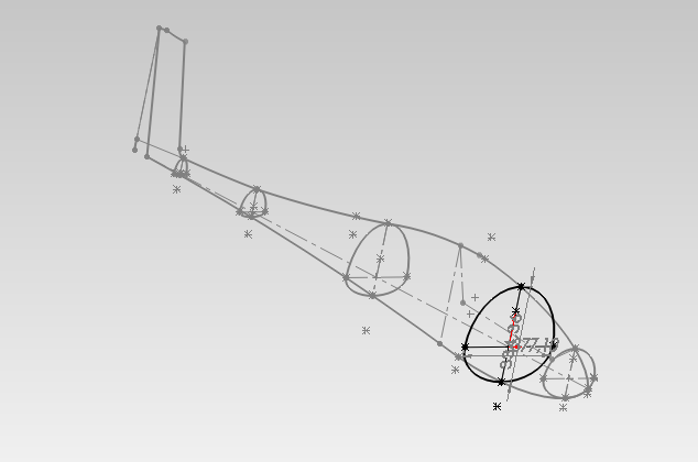

Nun Zeichnete ich mir die spanten. Mann was werden die aber groß.
Diese spannten baute ich dann in die Beiden Ansichten ein.

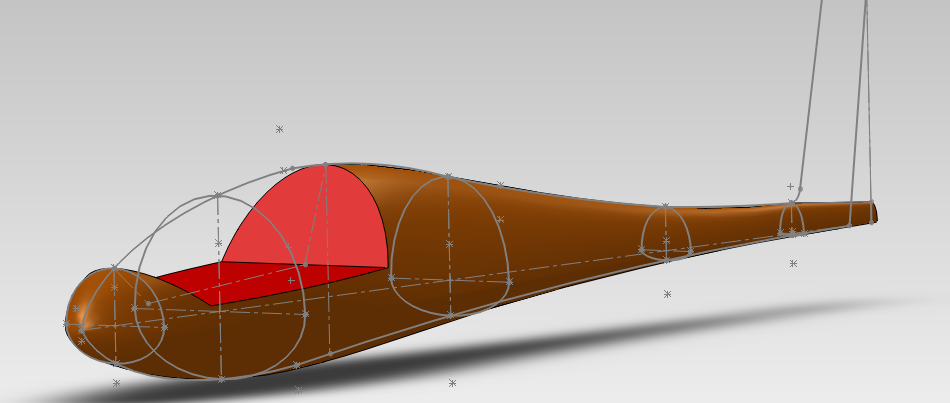

Re: Die Entstehung des Taurus-Rumpfs
So nach dem nun die spannten eingezeichnet worden sind habe ich nun die ersten Volumen erzeugt, danach geht’s ans Leitwerk ein zeichnen .

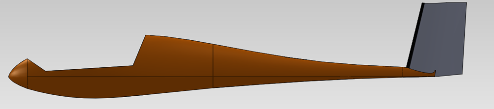

Nun habe ich das Profil ins Leitwerk eingebaut und das Leitwerk als Volumen austragen lassen
Sowie die Profil an Formung Oben fürs Höhenleitwerk eingearbeitet.

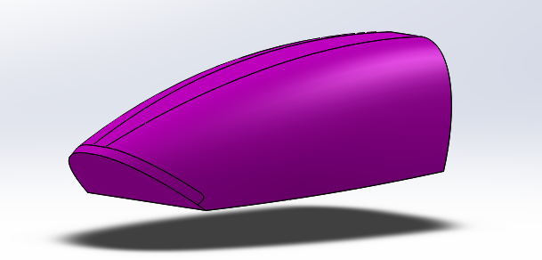

Heute habe ich mal die Haube fertig gemacht und für das Vivak Ziehen sie zu beiden Seiten um 20mm verlängert
und nach unten um 30 mm, die Oberfläche ist um 0,6mm geschrumpft.
Ach ja die Farbe ist für Rona

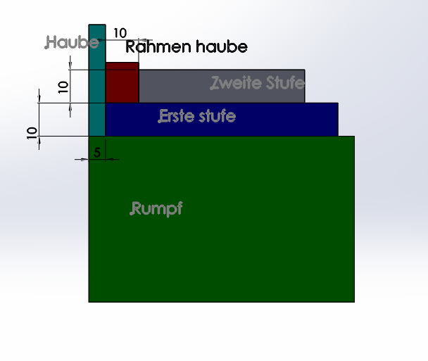

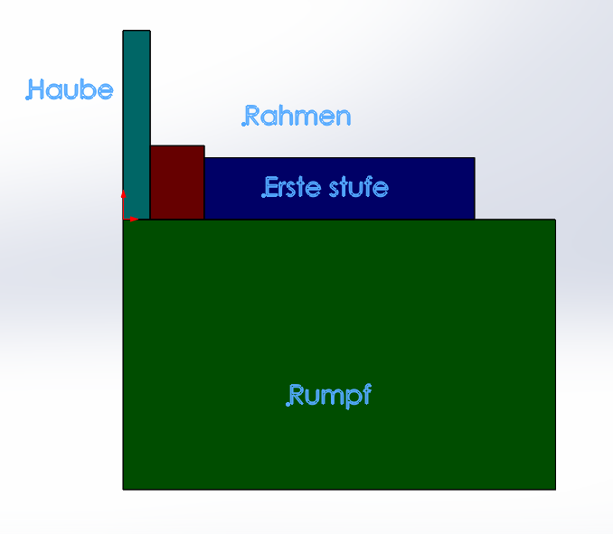

Nur das ihr auch mal seht das Detail fragen die ich mit Chris per Mail abspreche hier zb. die Haube ,
dazu habe ich mal zwei Skizzen angefertigt Bilder sagen mehr ,
die maße in den Skizzen sind nur so eingesetzt es geht ums Prinzip.

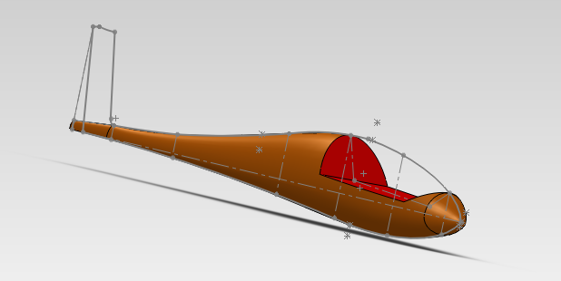

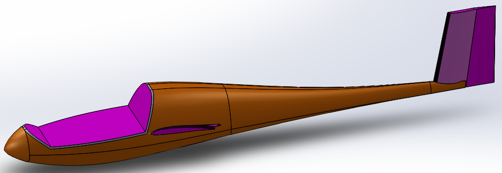

So das ist der Stand der Dinge das der Rumpf soweit fertig ist , bleibt nur noch abzuwarten wegen der Haube welchen rahmen nun Chris haben möchte

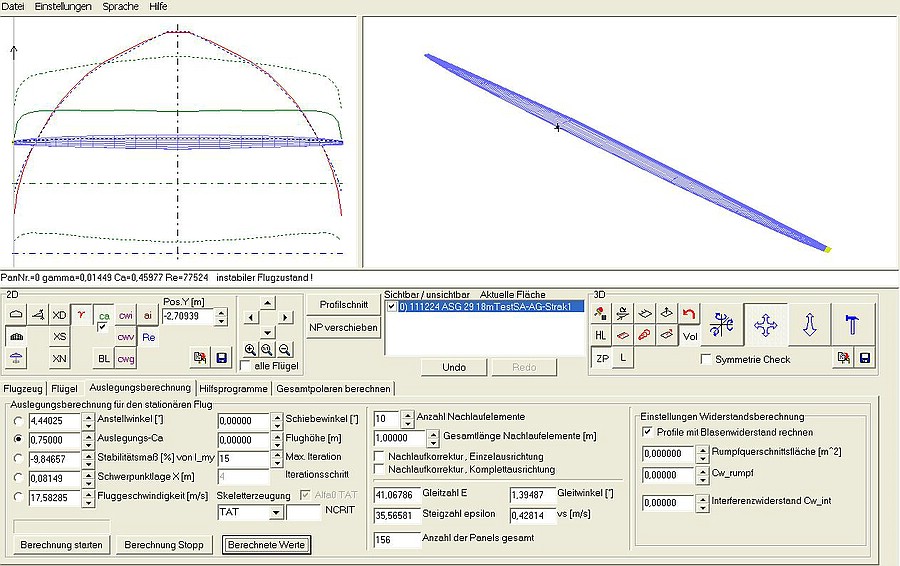

So Anfrage bei Solidworks läuft. Mal schaun ob ich als Hobbyanwender eine Test oder Studentenverison bekommen. Muß man sich aber leider anmelden für.
Eine Vortexdatei mit dem Flügelgrundriss zur "Kaulquappe" habe ich auch schon in Arbeit. Dauert aber noch ich bin ja blutiger naiver Anfänger. Dafür brauche ich die Rumpfquerschnittsfläche an der größten Stelle. Ich habe das mal großzügig an Hand dieses Bildes überschlagen.
Ich komme auf 0,094633m² (0,33436*0,37710 - 25%) Könnte das hinkommen?
Sobald ich das fertig habe stelle ich es hier ein. Vielleicht hat ja ein Aerodynamiker
Ob es möglich ist, dass das Modell ebenfalls auf eine Gleitzahl von 41 kommt wenn das Klapptriebwerk eingefahren ist
Was ist da eigentlich generell das bekannte Maximum im Modell? Ich komme bei meinen Vortexspielerei nie über eine Gleitzahl von 33. (nicht bei diesem Modell)
Stephans ASG 29 "Anna", nur mal schnell so rausgekramt: Keine Ahnung wo die Grenze ist. In der Simulation ist das eher das Wissen an welcher aerodynamischen Schraube man drehen muß um das gewünschte Ergebnis zu erhalten.Löschknecht hat geschrieben:Ob es möglich ist, dass das Modell ebenfalls auf eine Gleitzahl von 41 kommt wenn das Klapptriebwerk eingefahren ist![]()
Es kommt bei einem Scale-Segler eh viel mehr auf die Steigzahl als auf die Gleitzahl an. Die Gleitzahl kann man mit Gewicht und entsprechenden Profilen hoch jagen, aber das kostet Allroundeigenschaften.
Eine hohe Steigzahl ist ein viel besserer Indikator für Allroundleistung wie man sie an einem "Modell fürs Auge" haben will.
