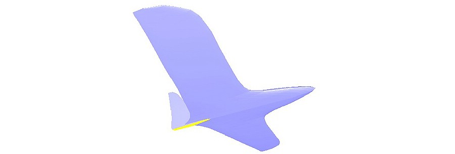

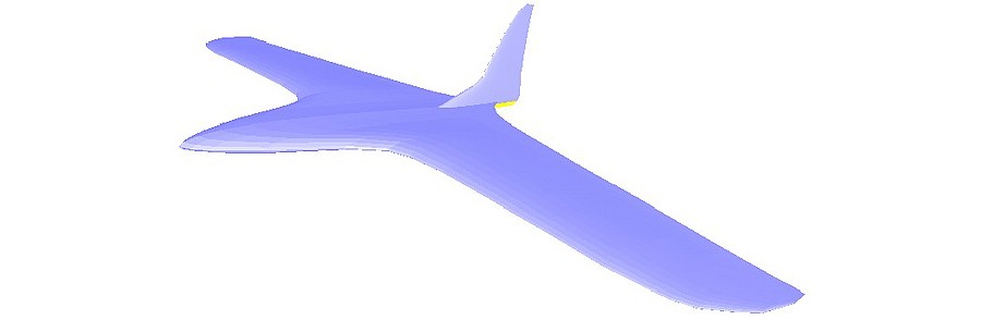

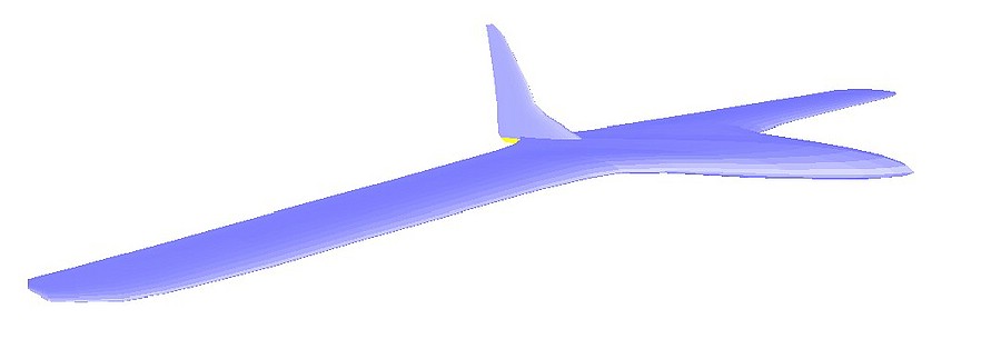

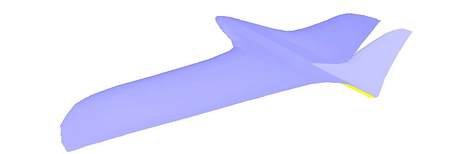

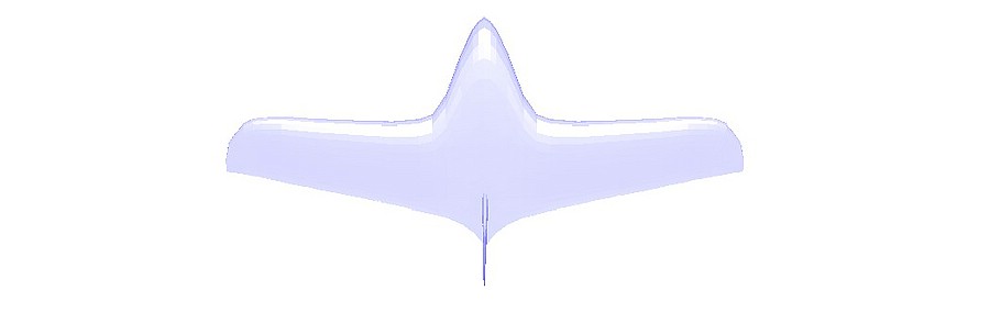

hier mal ein paar 3D-Screenshots aus dem FLZ_Vortex, Bitte schaut euch die Seitenleitwerksform an, die läßt sich noch am ehesten ändern falls sie nicht gefällt. Der Stabilitätsfaktor ist 42, das kommt mir optisch aus dem Bauch noch ein bisschen klein vor, aber ich hoffe dass es so bleiben kann......Insider wissen warum :D
Flügel-V-Form ist noch nicht drin, aber wegen Vorpfeilung würde ich so 0,5-1 ° je Seite rein machen.
Die Profile sind derzeit zwischen 5 und 6,5 % dick, aber wie schon geschrieben muß ich da wegen Blasen im Klappenbereich unter ca 0,1 noch mal ran.
Der Auslegungs-cA des Fliegers bei 4 % Stabilitätsmaß, Klappen im Strak und Profilmomenten aus dem X-Foil ist derzeit 0,2245, das war auch etwa mein Ziel beim modifizieren der Profile mit ihrem S-Schlag.
Ich bitte um konstruktive Kritik:

Ach ja, wegen Zeitplan: ich hab die letzten Tage relativ viel unterm Minirock fummeln können, aber Morgen gehts wieder an die Arbeit für Brot und Bier und dann gehts sicher wieder langsamer vorwärts. Ich denke auch dass es Spätsommer bis Herbst wird bis der Prototyp fliegt und erst zu den Winterstürmen wird der Nachwuchs zahlreich sein können....ihr wisst ja selbst wie lange das dauert bis aus Fummeln Kinder werden :oops:
Gute Arbeit ist mir wichtiger als schnelle Arbeit, besonders wenn der Flieger in Formen gebaut wird sollte wegen dem damit verbundenen Geld und Aufwand alles passen.
GGGGGEEEEIIIILLLLLLLL, das bleibt so........
Uwe, das sieht Rattenscharf aus. :thumbup: Das Ding bei 1,25m ist ein ganz schön mächtiger Klumpen, da braucht sich auch die Generation 50+ erstmal nur wenige Sorgen machen wegen der Sichtbarkeit unter´n Schlüpper :lol:
christianka6cr hat geschrieben:Das Ding bei 1,25m ist ein ganz schön mächtiger Klumpen, da braucht sich auch die Generation 50+ erstmal nur wenige Sorgen machen wegen der Sichtbarkeit unter´n Schlüpper :lol:
Das ist ziemlich genau die gleiche Größe wie meine kleine Horten IX, der Minirock ist nur noch mal 5 cm kürzer, diejenigen die mein Modell kennen können sich darunter schon mal ein bisschen was vorstellen ;-)
