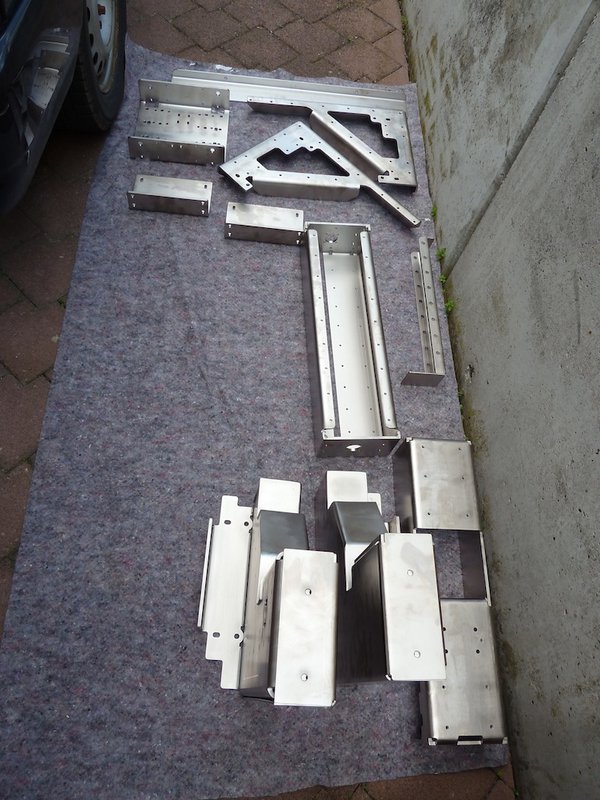

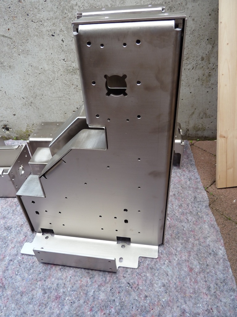

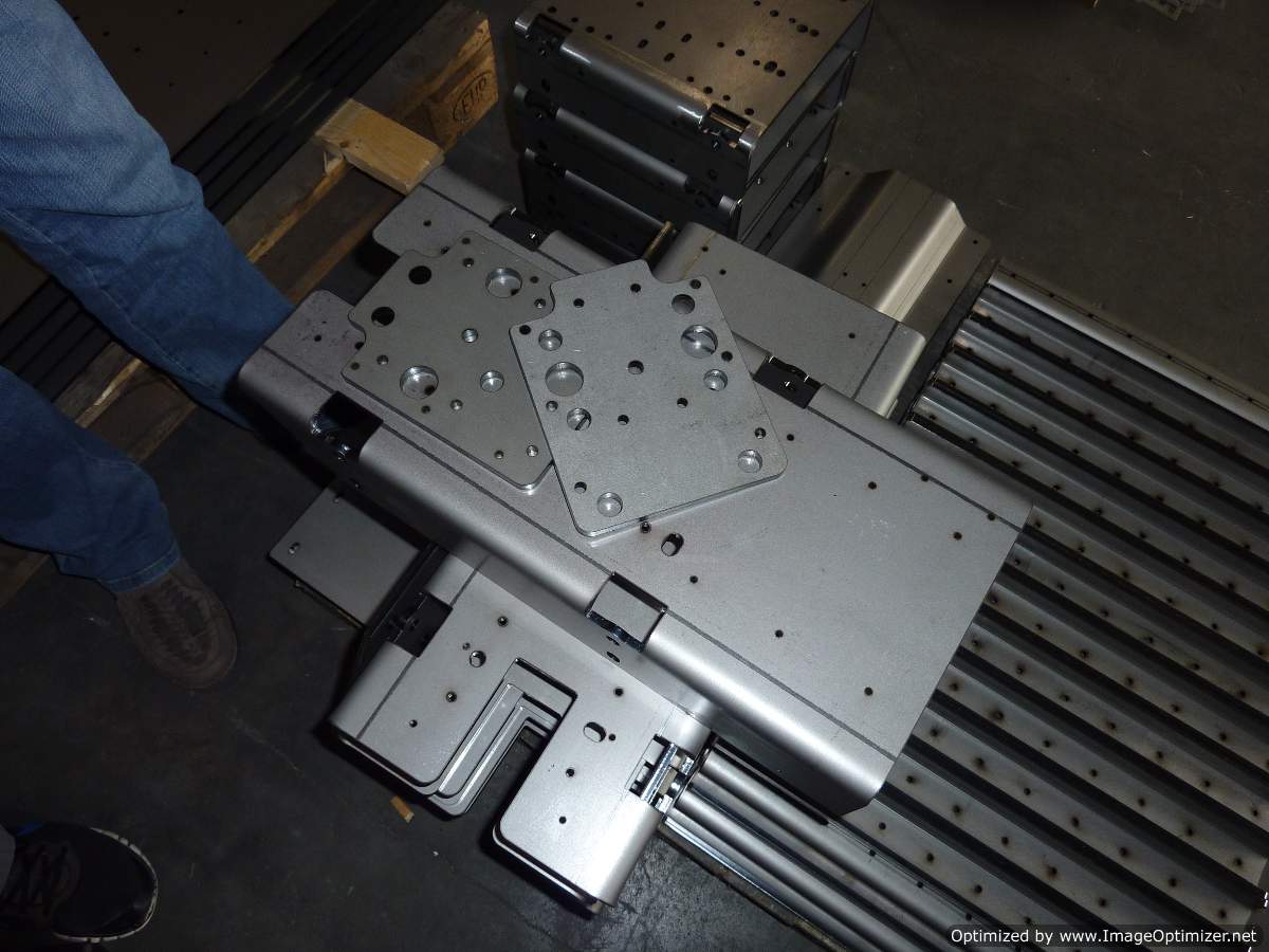

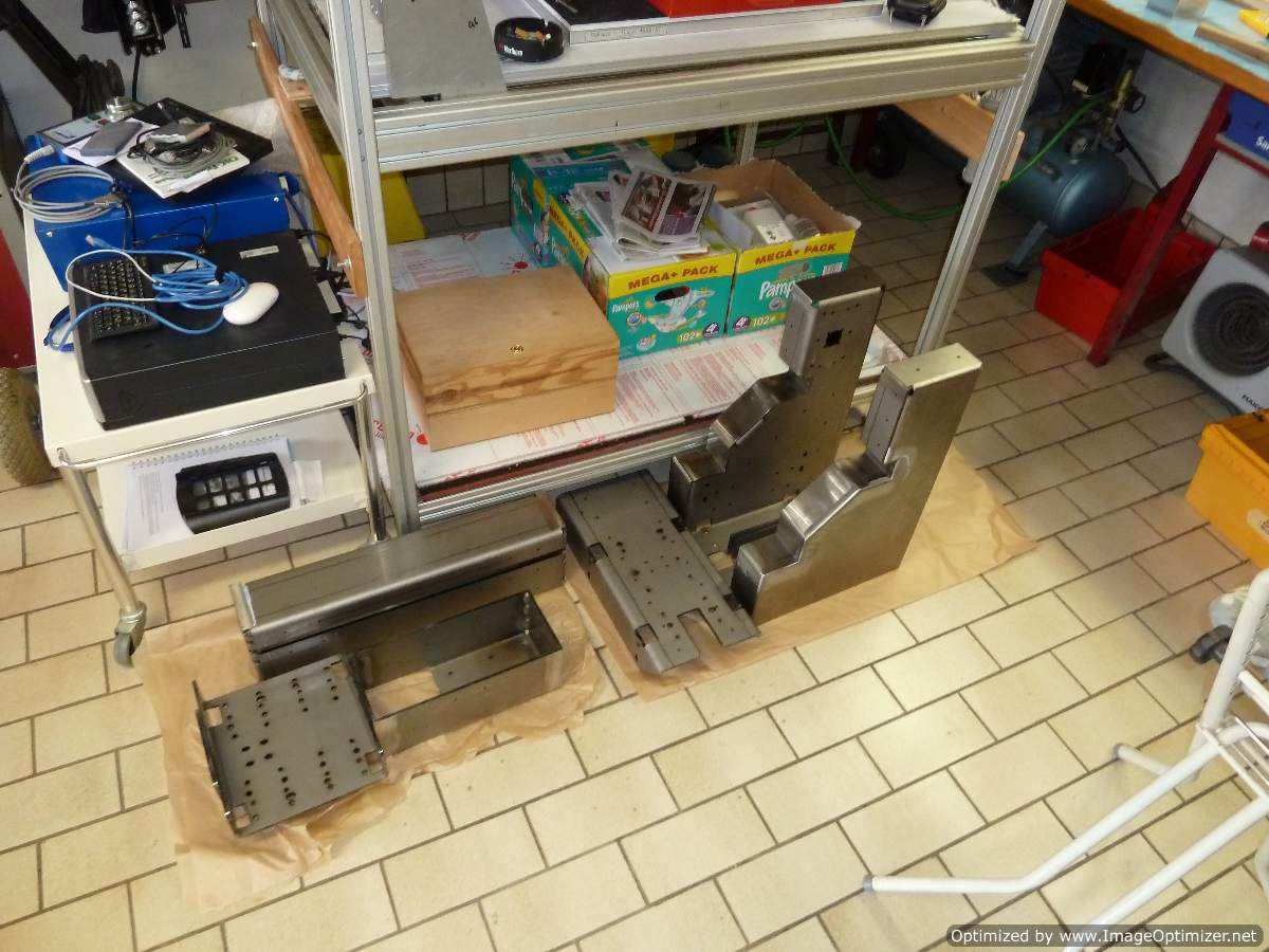

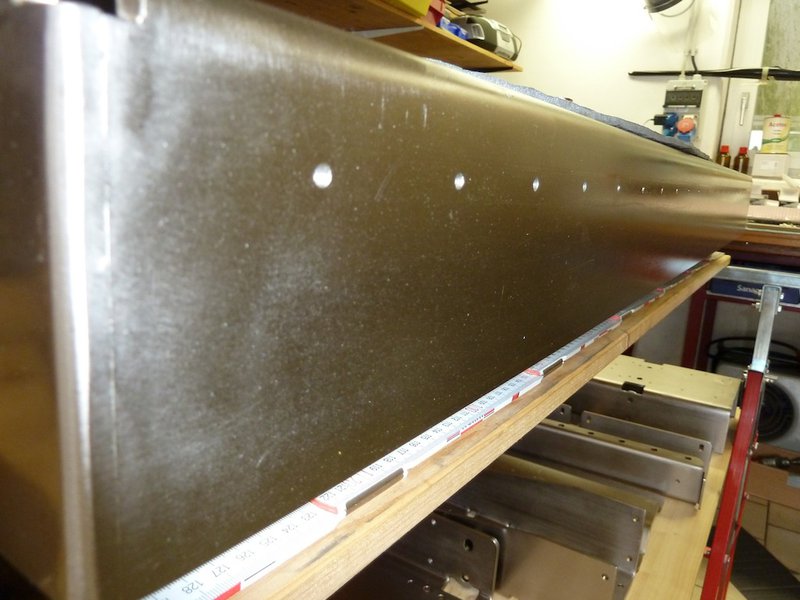

Erst mal ein paar Bilder von den Teilen
YZ Achse
YZ Achse

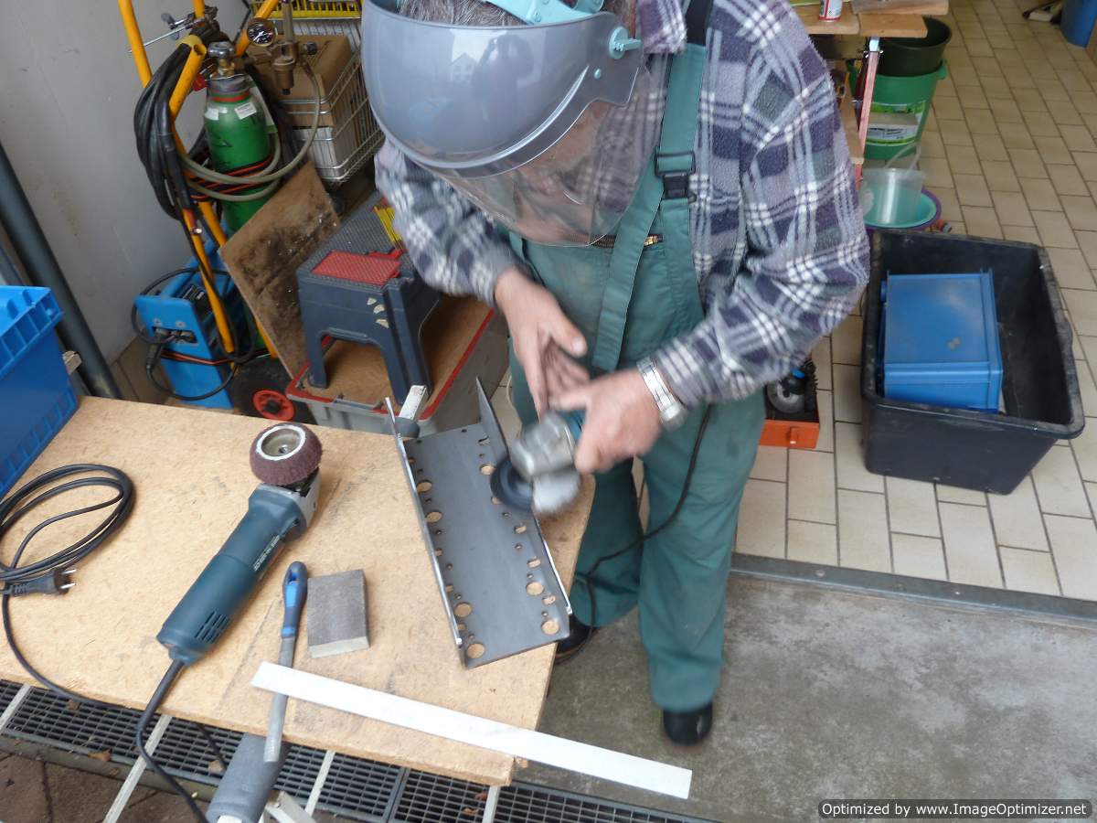

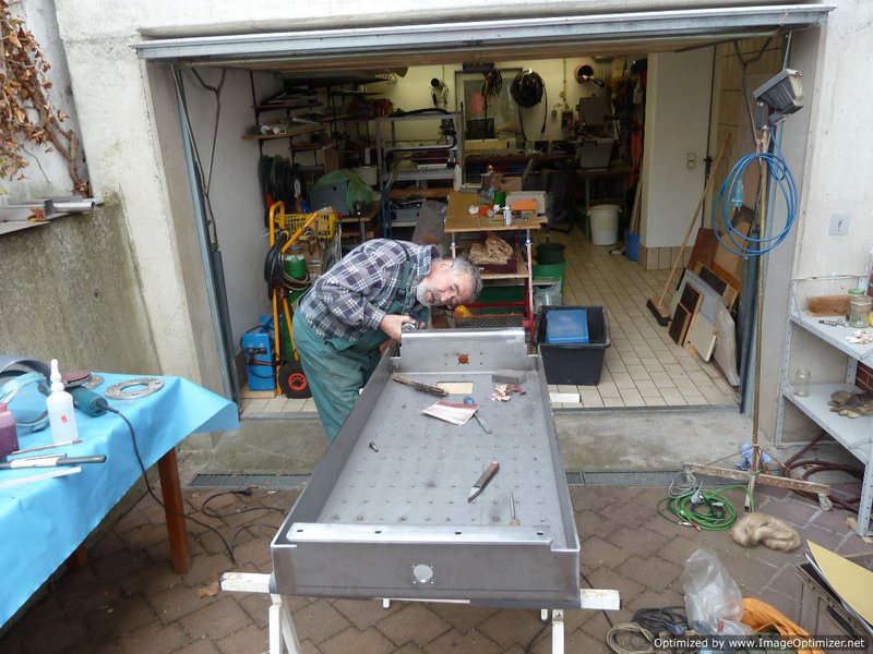

Und wir haben mal angefangen den Brand vom Laser weg zu schleifen.. Ich denke das geht noch eine Woche so weiter:(
mein Vater beim schleifen
Entkraten der Bohrlöscher

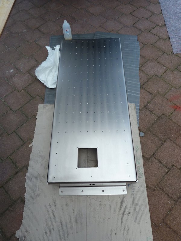

Das Grundgestell
Die Zwischenplatte

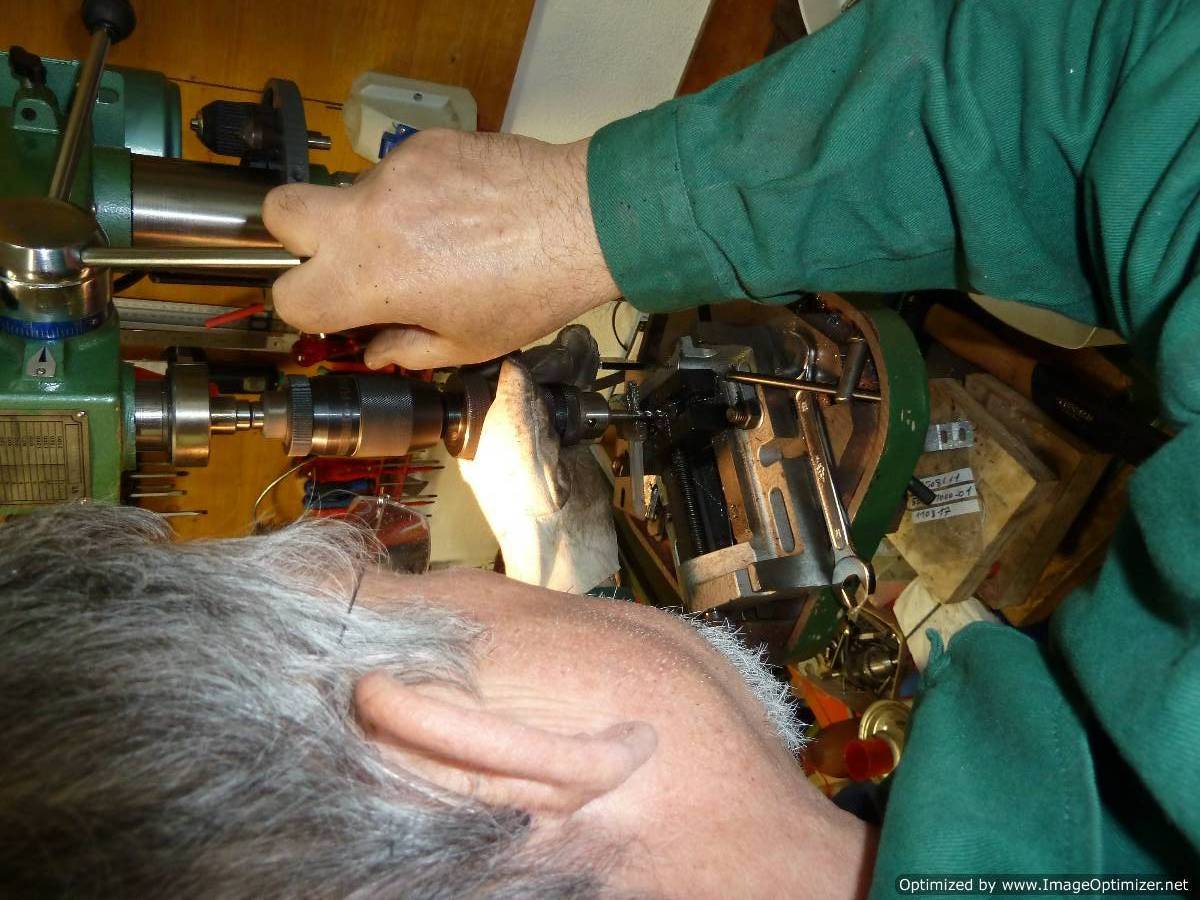

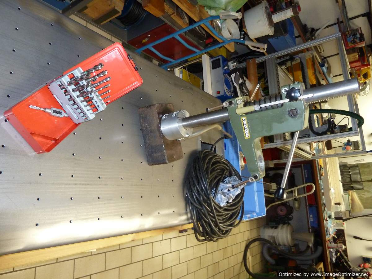

und hier haben wir uns eine Vorrichtung gebaut um das Gewindeschneiden und senken zu erleichtern und perfekt zu bearbeiten.
Wir haben einfach einen über Strom zu Aktivierenden Magneten über einen Fußschalter geschaltet und oben eine Bohmmaschinenhalterung aufgesteckt.
Jetzt kann man wunderbar die wahnsinnig vielen löscher sicher, schnell und einfach bearbeiten

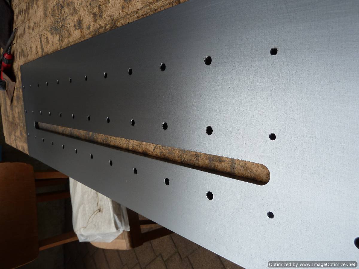

Hier sieht man den Verstärkungsträger im Z Portal:
Verstärkungssatz
Verstärkungssatz

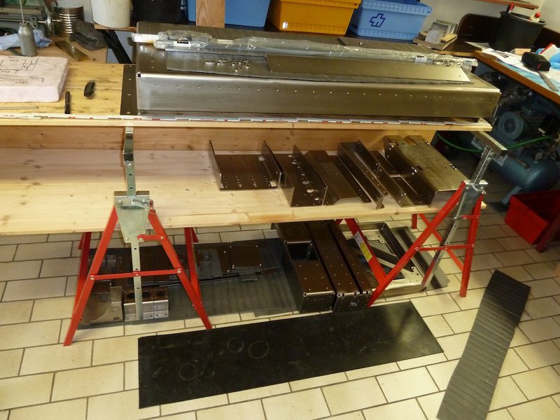

Hier meine besten Freunde die mich in jeder freien Minute begleiten:)
Ein Dank geht an meinen Vater, der die letzen Jahre die besten Werkzeuge gesammelt hat. Bei uns sieht es zwar katastrophal aus, aber wir haben für alles ein Tool.
Der Würth Entkrater leistes echt gute Arbeit, es dampft sogar wenn man schnell die Kante abzieht.
Werkzeug
Werkzeug
Geschliffen wird mit einem Terpentin Öl Gemisch
beim schleifen
beim schleifen
nach dem schleifen
finish

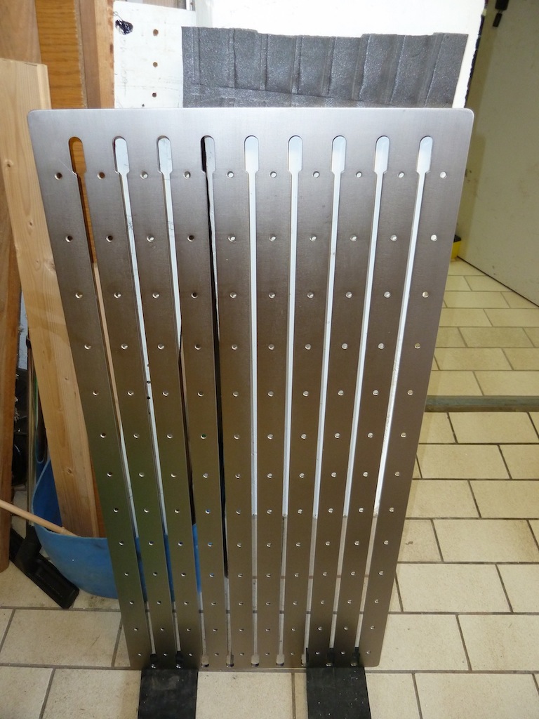

Mann bekommt natürlich auch ein paar Nutensteine mit. Diese sind auch mit dem Laser ausgechnitten. Beim Gewindeschneiden ist unsere maschine fast stehen geblieben, da die kleinen Teile durch den Laser so hart geworden sind.
Das war echt keine leichte Aufgabe..
Gewindeschneiden der Nutensteine
Nutenstein
Nutenstein

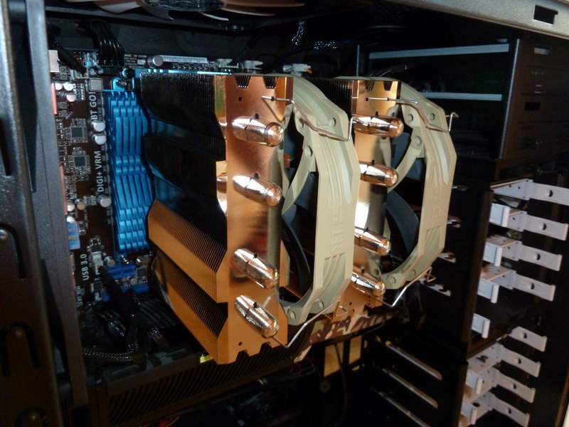

Da mein Rechner mit den CAD CAM Progs stehen geblieben ist hat mir ein Kollege einen super Rechner zusammengestellt und das noch für wenig Geld:) Hier alleine nur der Lüfter für die CPU, der absolute hammer
Innenleben CAD Rechner

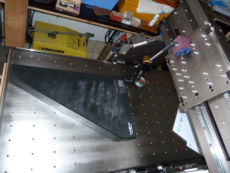

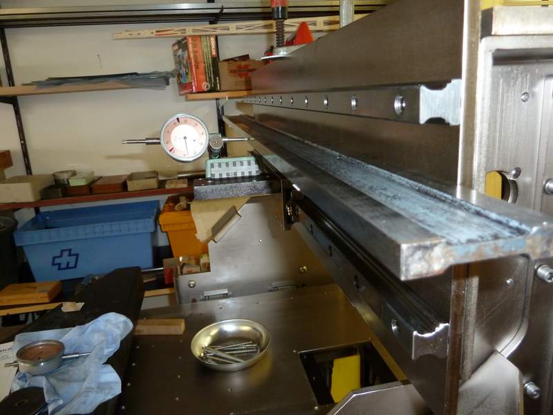

Und hier noch ein paar Bilder vom Ausrichten.. da muss man echt erfindungsgeist und jede Menge Ruhe mitbringen:
Wir haben 1/100ztel Abweichung angepeilt und das ist echt hart.
Wenn man an der einen Seite schraubt, dann verändert sich die andere und muss nachgerichtet werden...
bald gehts weiter:)

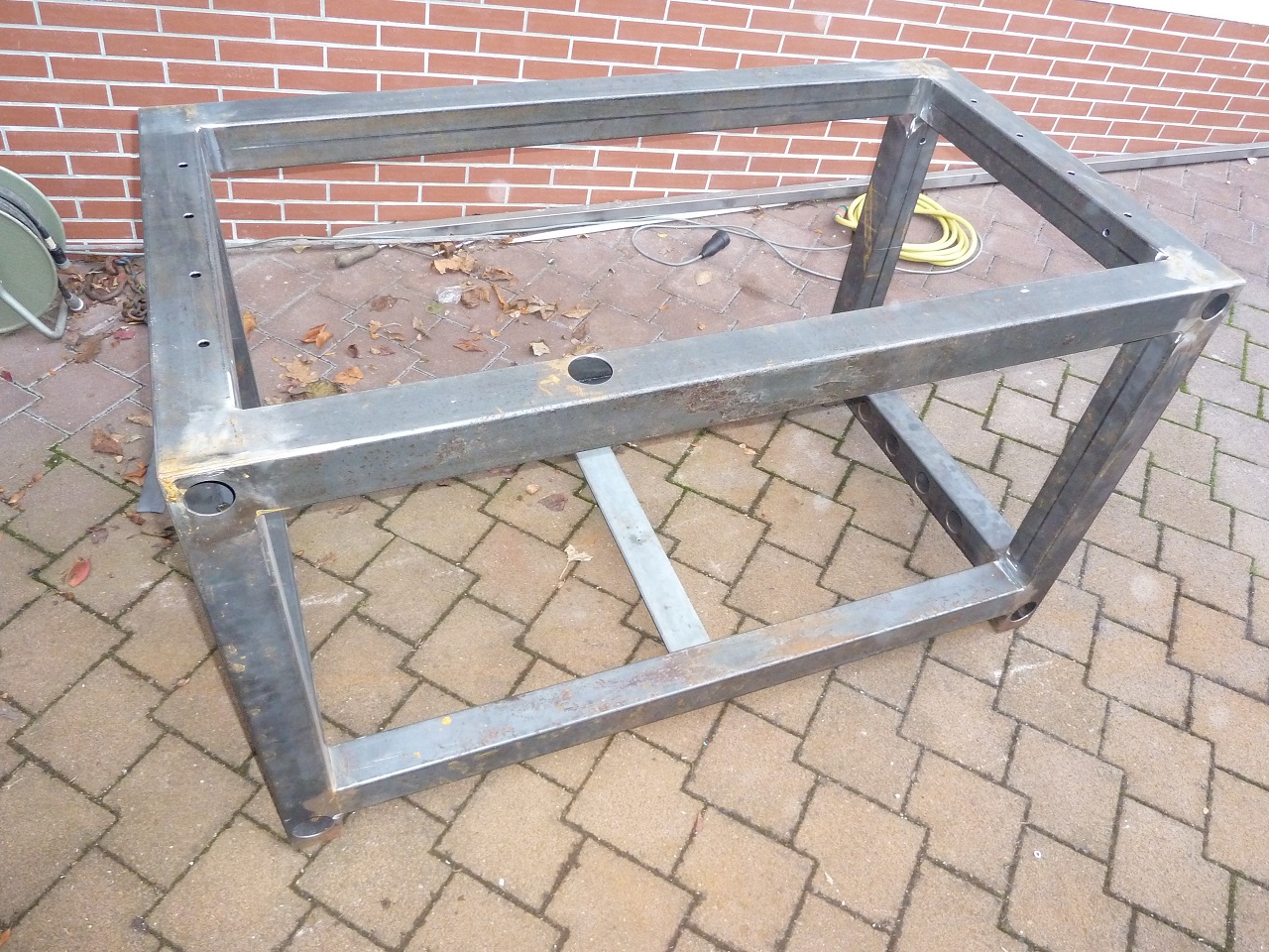

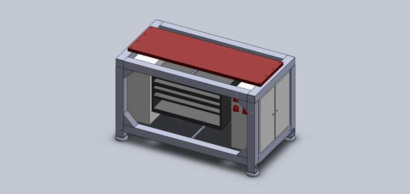

hier die Unterbaukonstruktion für die Maschine. Eingebaut werden 2 Schaltschränke einen Schrank mit Schubladen und jede Menge Anschlussmöglichkeiten. Der Oberrahmen ist schon fertig geschweißt.

Ich habe für die Maschine eine stabile Unterbaukonstruktion gezeichnet in den ein Schubladenschrank mit Auszügen und zwei Schaltschränke für die gesamte Elektronik unterkommt.
Zwischen den Schaltschränken wird der Rahmen als Kabelkanal missbraucht und das gesamte Gestell kommt auch Gummierte Füße.
Alles in allem sind wir bei 108 kg mit der Lackierung gelandet und das ist eine gute Grundvoraussetzung als stabile Unterbaukonstruktion für die GP. Immerhin kann man die Kiste so schnell fräsen lassen das ein gegengewicht herhalten muss.
Oben auf dem Rahmen ist gut die Schleppketteneinführung zu sehen wie im Beitrag vorher beschrieben.
Hier der Rahmen vor dem Sandstrahlen und lackieren.
vor dem <br />vor dem Sansstrahlen und lackieren
vor dem

Wir haben die GP nach einem kompetten Einstellen wieder zerlegt, da wir die Genauigkeit der Linearführungen auf neue 3/100stel angestetzt haben und nur 7/100stel über die gesamte Länge ereicht haben.
Unserer meinung nach ist der Unterrahmen der GP ohne Befestigung auf einem stabilen Gestell zu schwammig um ein genaues Einstellen hin zu bekommen.
Jeder der schon mal mit Meßuhr und 00 Lineal eine MAschine eingestellt hat wird mich denke ich verstehen.
Auf jeden Fall ist die Maschine im groß und ganzen sehr schwer einzustellen. Wenn man auf der einen seite einen Hauch zu feste die Schraube anzieht geht auf der anderen Seite wieder aufwerts auf der Messuhr:(
Das ist ein Spiel ohne Ende und hat nach fast 2 Monaten noch kein zufriedenes Ergebnis für uns ergeben.
