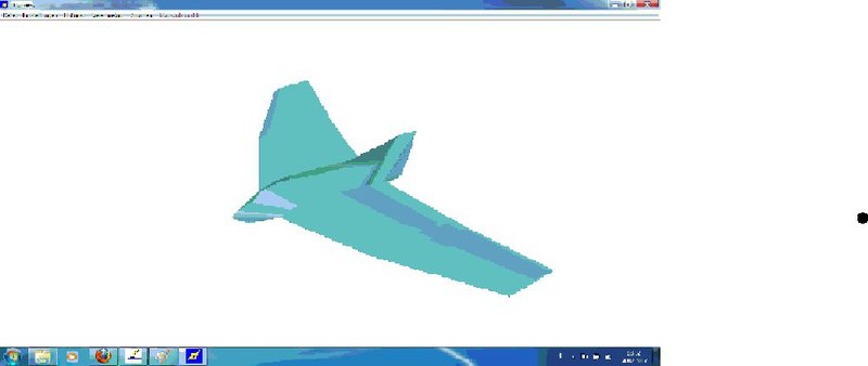

Hallo Uwe, zuerst mal vielen Dank für deine Mühe und deine ausführliche Beschreibung! Mit den 200mm liegts du nicht ganz verkehrt. Wie du auf der ersten Seite im CAD-Screenshot erkennen kannst ist der übergang zwischen Rumpf und Fläche im Original recht fließend, daher lässt sich das nur schwierig messen. Im Maßsstab 1:5 dürfte die Breite aber bei ca. 192mm liegen.
Ich schau mir das jetzt nochmal genauer an.

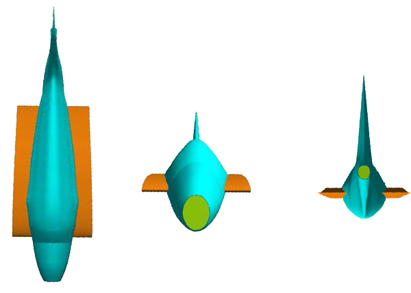

Eigentlich würde das Teil ja eher so aussehen.
Mal die Frage an die Spezialisten.
Macht das Sinn den Rumpf weiter zu modellieren fürs Ranis, oder ist das eher überflüssig und die Vorhersagen aus der Rechnung werden nicht genauer dadurch.
120222 me163aHD1.flg
(25.03 KiB) 155-mal heruntergeladen
Harald

So wäre die Form etwas besser getroffen,
erster Versuch, mit den entsprechenden Profilen muß ich noch arbeiten. Die "Schnitte" habe ich mal frei Hand gebastelt. Der Übergang zu Fläche ist noch schei.....
Ich müßte da mal mit etwas mehr Zeit dran. Außerdem wären Längsschnitte vom Rumpf von Vorteil.
Aber wie schon gefragt: Lohnt sich der Aufwand??
Harald

Dirty Harry hat geschrieben:Aber wie schon gefragt: Lohnt sich der Aufwand??
Hallo Leute, der Aufwand lohnt sich nicht. Die Modellbau-Simulationsprogramme können nur zweidimensionale Strömungseffekte berechnen, aber am Rumpf herrschen in fast jeder Flugsituation starke 3-D-Effekte die nicht simuliert werden können.
Die Programme sind für gestreckte Flügelkörper geeignet, beim Versuch mit 2-D-Profilen und 2-D-Berechnungsmethoden gedrungene Rumpfkörper zu simulieren kommen falsche Ergebnisse heraus, die nichts mit der Realität zu tun haben und mit denen man deshalb auch nichts anfangen kann.
In der 3D-Grafik des Ranis oder des Vortex sieht das ganz nett aus, mehr nützt das nicht.
Einzig bei relativ kleinen Anbauteilen an Flügeln kann man mal solche Profilschnitte einfügen um den Widerstand in der Simulation gegenüber dem reinen Flügel zu erhöhen, aber auch das hat eigentlich nichts mit den tatsächlichen Strömungsverhältnissen zu tun.
Im FLZ-Vortex gibt es die Möglichkeit manuell einen Widerstandsbeiwert für Rümpfe einzugeben der z.B. aus Windkanaluntersuchungen kommen kann, aber auch der kann keine Wechselwirkungen mit dem Flügel abschätzen helfen und dient nur dazu einen ungefähren Leistungsverlust durch den Rumpf zu berücksichtigen.
Um 3D-Effekte zu simulieren braucht man andere Verfahren und Großrechner, aber selbst dann kann man Windkanal- und Flugmodelluntersuchungen nicht vollständig ersetzen.
Die Aerodynamik ist schon ein verrückter Vogel der sich virtuell nur schwer bändigen läßt :P :wink:

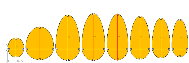

Mal eben was fürn Norbert :wink:
Das währen jetz ungefähr die Spanten bis zum beginn der Ruderflosse. Ungefähr eben deshalb weil mir die notwendigen Maße dazu fehlen. Ebenfalls ist das nur die eigentliche Rumpfkontur, also ohne Anformungen für die Fläche (den Satz hätte ich mir auch sparen können :D )
