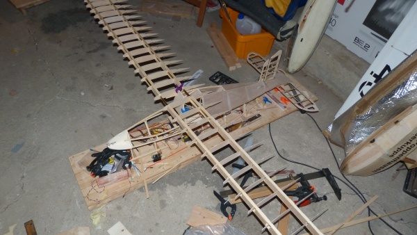

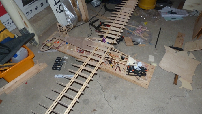

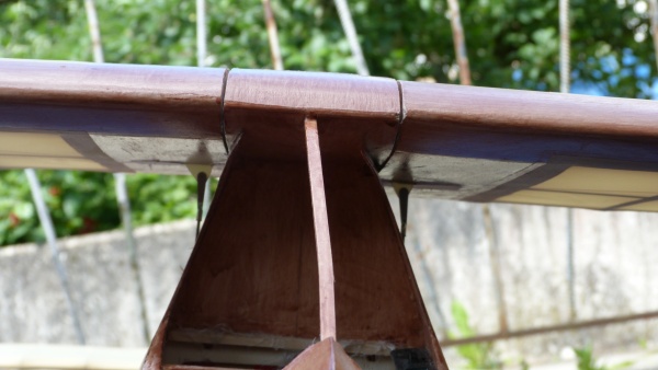

Einige Bilder vom Anfang
Mehr kommt,
Th.

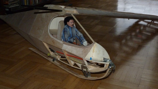

weiter
Frästeile von Herrn Faller   http://www.drei-f.de/
mehr später

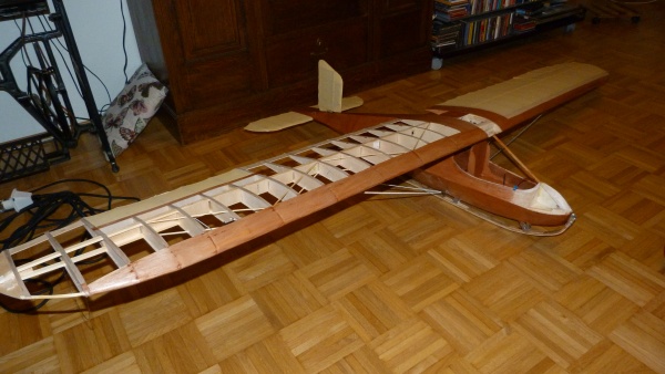

weiter
Hier noch mit QR
Hier noch mit QR
Auf der Wasserkuppe
Auf der Wasserkuppe

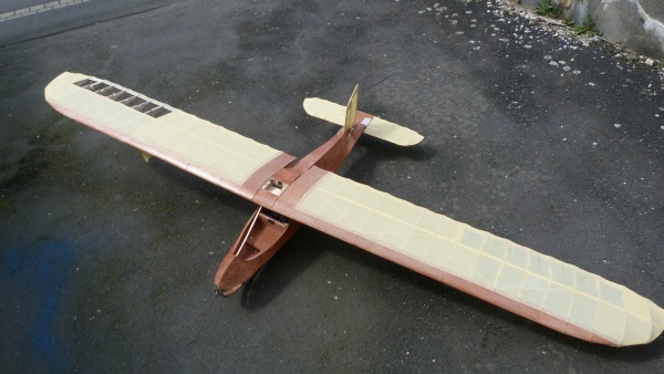

Jetzt mit ausgebauten QR und angeschlossener Flächenverwindung
Hallo Nobby,
ja die QR sind jetzt ausgebaut und die Flächen drehen sich, der nächst Erstflug ist dann

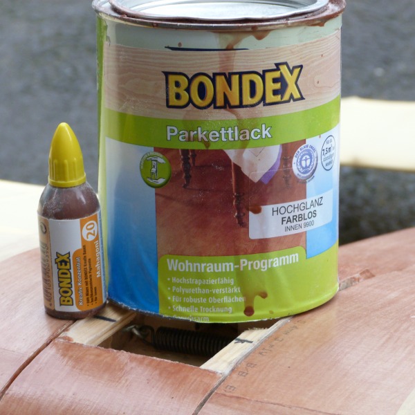

Hi Maxi,
ich baue mir gerade die Woodstock auch in so einer Holzoptik. Die dunklen Teile beize ich mit einer Beize von Clou (Buche) und werden dann mit Parkettlack lackiert. Die hellen Stellen sind bei mir entweder nur lackiert oder aber mit Folie (Oratex oder Koverall, weiß ich noch nicht) bespannt.
Re: Flächensteuerung J. K. 1 - Perun
Hi Moritz und Thomas,
danke für eure Antwort. Moritz, könntest du mir eventuell ein Foto machen wie das mit der Buchenbeize aussieht? :oops:

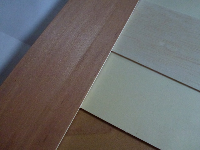

ich habe mal versucht mehrere Holzsorten nebeneinander zu legen.
Holzsorten im Vergleich mit gebeiztem Balsa (Buche)
2012-06-27 20-16-07k.jpg (95.37 KiB) 4671 mal betrachtet
Ganz oben drauf liegt mein Querruder. Es ist aus Balsa und mit Clou Buche gebeizt. Die gebeizte Fläche kannst Du, je nach Menge der Beize, dunkler oder heller hin bekommen. Das Querruder ist noch nicht mit Parkettlack lackiert.
Unter dem Querruder liegt zu ganz unterst ein Buchenbrett, nach oben ein Sperrholzbrett und dann noch ein Balsabrett. Das Balsabrett ist recht hell. Dann liegt noch ein A4-Blatt unter dem Querruder.
Das Foto ist ohne Blitz gemacht, es war aber bereits schon etwas dunkler. Wenn Du willst, kann ich Dir auch die Orginal-Bilder per E-Mail schicken.

Hallo Maxi,
hier mein Farbansatz.
In dem Baumarkt Deines Vertrauens gibt es vielleicht ein anderes Produkt.
Die Auswahl an Beize ist fast unentlich.
Ich habe den Lack abketönt und dann mit einem feinen Pinsel aufgebracht.
Viel Spaß beim Testen

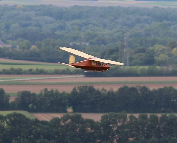

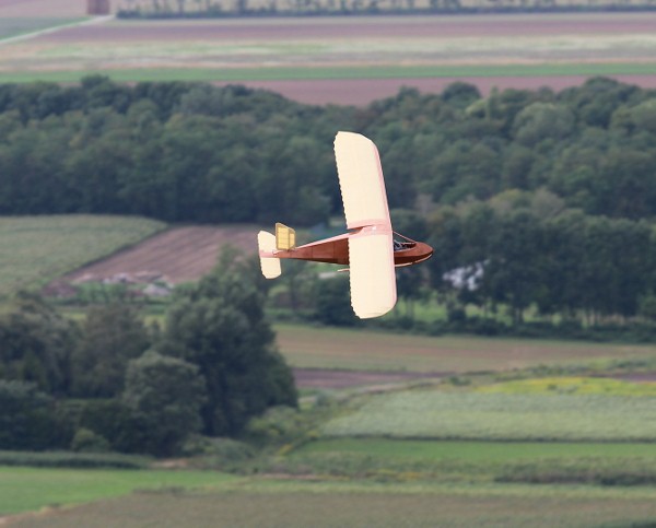

Es FLIEGT und sogar GUT!!
PE5 (600x494).jpg (56.29 KiB) 4575 mal betrachtet
PE4 (600x485).jpg (50.75 KiB) 4575 mal betrachtet
PE3 (600x506).jpg (66.28 KiB) 4575 mal betrachtet
PE2 (600x483).jpg (48.12 KiB) 4575 mal betrachtet
PE1 (600x416).jpg (47.12 KiB) 4575 mal betrachtet

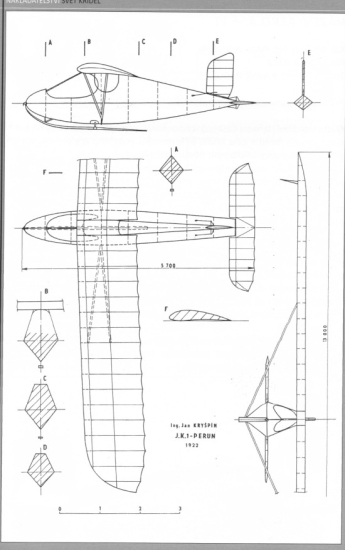

Einer der französischen Freunde hat mir auch schnell am PC ermittelt welche Kurve die untere Flächenstrebe an Rumpf beschreibt. Nun kann ich auch diese Baustelle abschließen.
