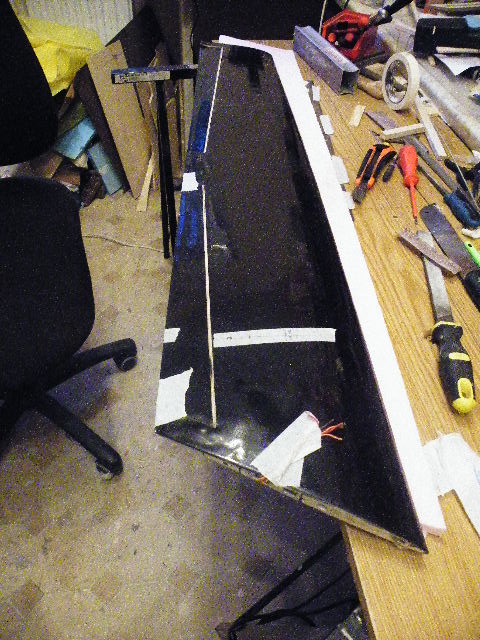

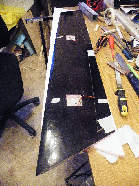

So die erste Fläche ist aus dem Vakuum und ist gut geworden, und wiegt 340g habe aber die Ruderverkastung schon in der Fläche eingebaut glaube ist ein guter Wert. Bei der Fläche habe ich das harz schwarz eingefärbt
Oberseite
Oberseite
Unterseite
Unterseite
Nasenleiste
Nasenleiste
Hinterkante
Hinterkante

Ein wenig geht es weiter an der ersten Fläche sind die Ruder
ausgeschnitten und die Servoschächte gemacht und bei den ersten Servoschacht die
Aussparung für die Überkreuzanlenkung gemacht. Ich baue mal Vorsichtig weiter das Marumba nichts merkt.
