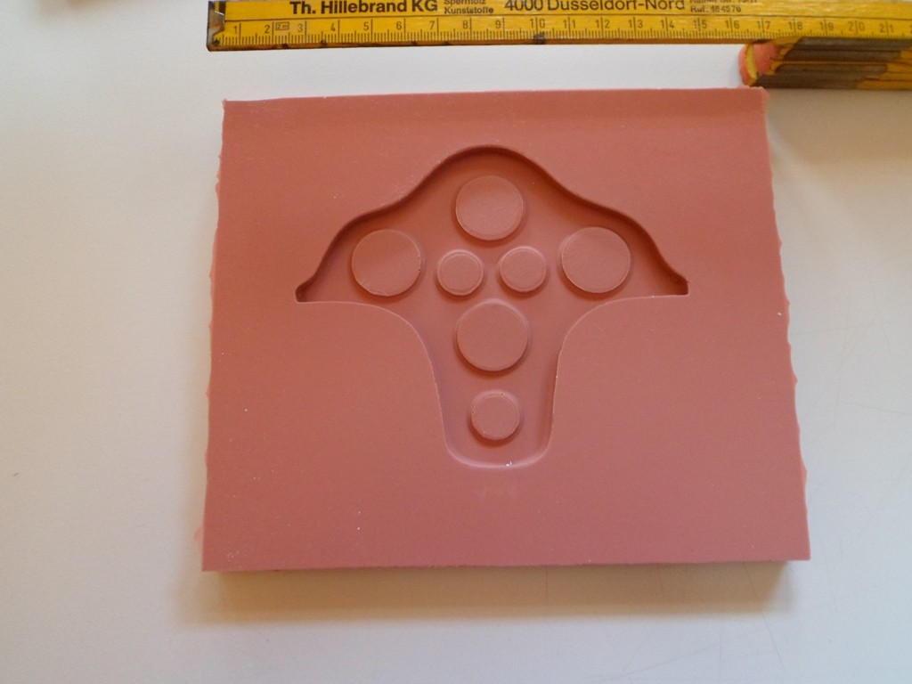

Hi Marco, evtl Interesse an einem Guss?
ASW 20 Cockpit 1:3
ASW 20 Cockpit 1:3
Studi
Re: Asw 20 3,2m
Beitrag von Studi »
Hallo Michel
An meinem "möchtegern Cockpit" verändere ich nichts mehr...und das Fligerli ist sowieso in 5:1 gehalten :wink: ...
Lg Marco

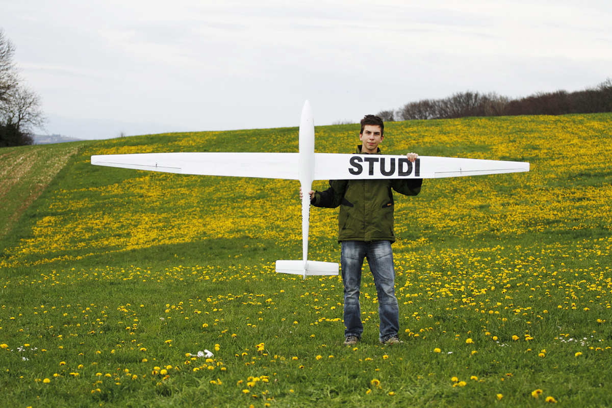

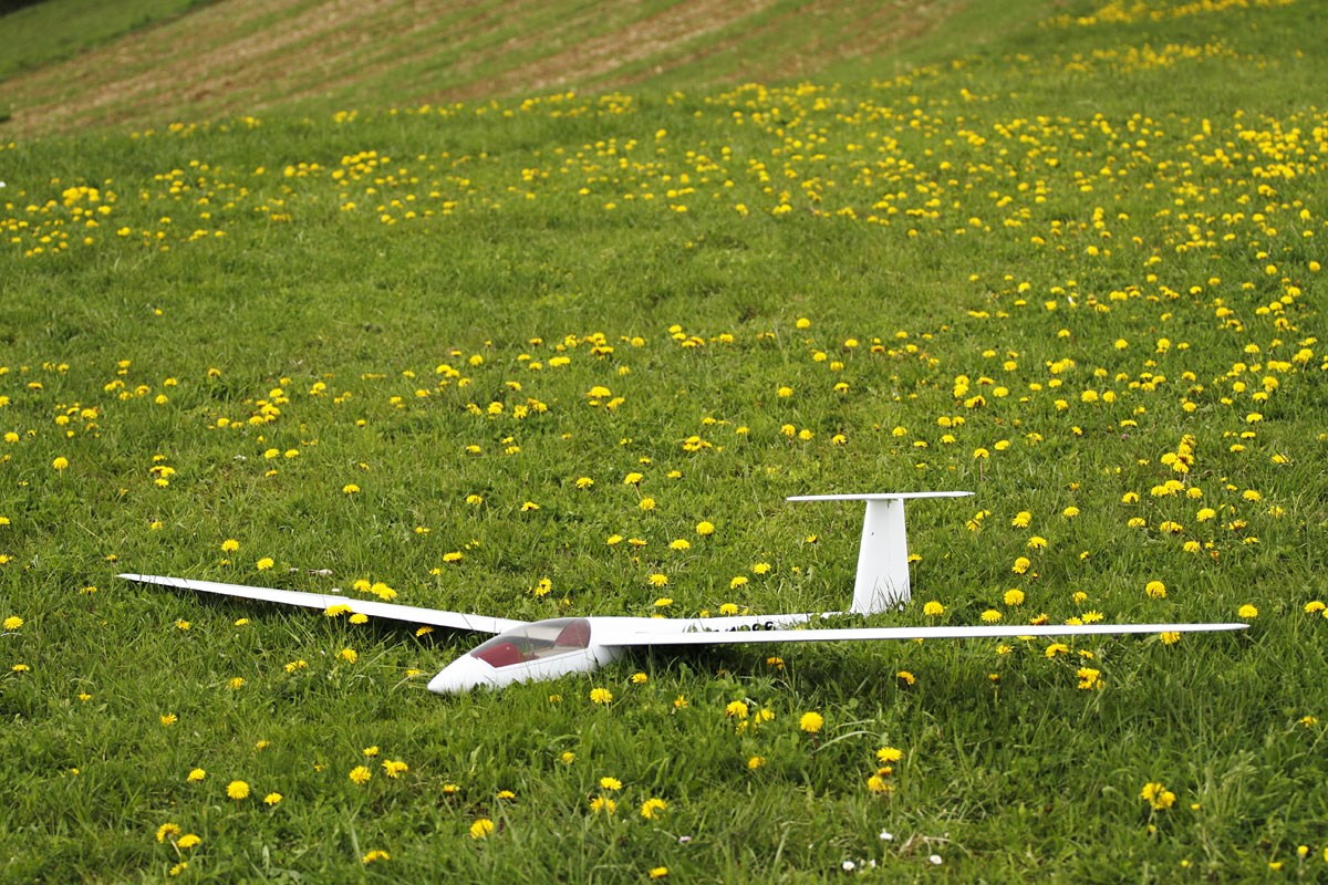

Möchte mich noch abschliessend zu den Flugeigenschaften äussern.
Am Samstag waren perfekte Bedingungen um die Asw mal richtig zu quälen :mrgreen:
Festigkeitsmässig ist sie der Needle um WELTEN überlegen.(300m senkrecht mit anschliessendem 4-Eck Looping ohne erkennbare Durchbiegung...da geht aber noch vieeeel mehr)
Die Asw will geflogen werden. Und sollte immer genügend Fahrt halten, sonst wird sie recht schnell "schwamig" und neigt zum Abriss.(hier werde ich mal Zackenband austesten)
Mit den 4kg kreist sie noch recht ordentlich in der Thermik.(Seitenruder wirkt sehr gut)
Werde bei Gelegenheit noch eine Balastkammer im Rumpf verbauen.
Denke, dass so bei grösseren Höhen(+400m) noch deutlich höhere Geschwindigkeiten erreicht werden können.
Es war auch eine Paritech Asw 27 am Hang, wobei nach meiner Meineung die Asw20 im Dynamischen Flug leicht überlegen ist.
(Thermikflug konnte nicht verglichen werden, da es immer über 50km/h Wind hatte :mrgreen: :mrgreen: :mrgreen: )
Kunstflugtechnisch geht sie auch recht gut 4punkt Rollen, Turns alles wunderbar.
Rückenflug geht auch ausgezeichnet ohne gross nach drücken zu müssen.
Fliege aber immernoch lieber F3f Flieger....Ist halt in ALLEM überlegen.....
Ist aber für eine Scale Segler in dieser Grösse wirklich top. Genau so wie ich ihn haben wollte!
Hat der Uwe wiedermal toll hingekriegt :) :thumbup:
Lg Marco
