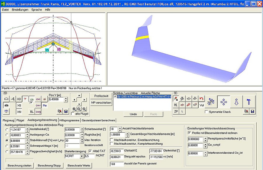

UweH hat geschrieben: Tschuldigung wenn ich jetzt ziemlich böse wirke, aber so einen alten Scheiß wie das CO5-Konzept bau ich nicht :twisted: :oops: :P
...nee, im Ernst, ich hab das damals nur so gemacht weil der CO5 die Vorgabe war und ich keine Zeit hatte eine komplette Neuentwicklung zu machen und für die breite Masse an Nachbauern zu erklären was ich mir wie gedacht habe.
Das ist so eine Neuentwicklung, ich hatte in den letzten Tagen Lust mit der schon älteren Idee aus RCN für einen einfachen 2 m Hangpfeil rum zu spielen. Leider werde ich den nicht bauen können, ich bin beim entwerfen einfach zig Mal schneller als beim umsetzen und habe ständig neue Ideen.
Zum Glück hatte ich diesmal eine eigene Idee für die Namensgebung die mir sogar gefiel, deshalb heißt das Ding "Marumba"
...O.K., Kinder können nix für den Geschmack ihrer Eltern und müssen mit den Geschmacks-Geburtsfehlern leben :oops:
Die Werte mit allen Klappen im Strak sind in der Simulation etwas seltsam, aber wenigstens die hohe Fluggeschwindigkeit passt zum geplanten Einsatzzweck "Hangflug" :roll: :mrgreen:
Marumba
Marumba
Re: CO5 Baubericht
Sieht schon schick aus nun noch einen Rumpf ala Mamba und ok wäre das, :lol: :lol:
kannst du was über Gutmütigkeit sagen und was für Profil hast du verwendet ? :thumbup:

Warum kein Tiefensprung mehr bei Marumba?
Wegen dem Bauaufwand? Wieviel Segmente?
Re: CO5 Baubericht
Jürgen W. hat geschrieben: 42
das Douglas Adams Ideal :thumbup: :mrgreen:
Jürgen W. hat geschrieben:Warum kein Tiefensprung mehr bei Marumba?
jepp, soll ja nicht zu kompliziert zu bauen sein.
2 Segmente pro Halbspannweite.
Ein Rumpf wie bei der Mamba oder bei UZZA4 mit langer Nase wäre genau das was ich nicht empfehlen würde, sondern ein möglichst kleiner Rumpf der erst hinter der Nasenleiste beginnt wie bei Ares oder auf einem Pylon mit Abstand unter der Fläche hängt damit die Flügelnase im Mittelbereich ungestört angeströmt werden kann.
Ob der Pfeil für hinter der Kante geeignet ist müßte getestet werden, starke Pfeilungen werden im DS scheinbar selten geflogen, denn zumindest mir ist nichts davon bekannt.
Die Auslegung ist aber für sehr schnelles fliegen optimiert und sollte keinesfalls zu leicht gebaut werden, für den Thermikflug gibt es andere Modelle. Wer nicht nur bei Starkwind ballert und fürs landen mit hohem Gewicht sollten die Wölbklappen unbedingt eingebaut werden, die Wirkung auf Maximalauftrieb und geringstes Sinken scheint gut brauchbar zu sein.
Ich mach mal noch eine Maßskizze und poste dann die Auslegung für interessierte Nachbauer.

schöner Entwurf Uwe, bin mal gespannt was Du dir da so überlegt hast. Schau mir die Auslegung auf jeden Fall an.
@ Jürgen, 42... ich weis nicht. Das ist sau klein. Je grösser der STFs desto kleiner die Winglets, aber das weist Du ja sicher. Ich habe schon ettliche Entwürfe nachgerechnet, und die haben alle zwischen 25 und 30. Schlussendlich habe ich dann noch den Hurricane K von Strat nachgerechnet (eines der letzte F3B Modelle mit Kreuzleitwerk?) und der hat quasi aufs Loch 25.
Lange Rede kurzer Sinn, mir wärs zu klein. Zeze hat übrigens um 29 wenn ichs recht im Kopf habe. Aber flieg mal und berichte wies geht. Das hängt auch immer von der Fluggeschwindigkeit ab, mir scheint das wenn Du langsam fliegst viel grössere Winglets brauchst als wenn Du schnell fliegst.
Wegen Pfeilung im DS, irgendwie logisch, gepfeilte t/4 Linie gibt Torrsion, wer will das schon im DS? Da Platzen ja sogar gerade t/4 Linien... da braucht niemand die Herausforderung der Pfeilung? :roll:
Patrick

Hallo Patrick,
der Murumba ist halt eine cA~0 -Auslegung, mit Rudern im Strak fliegt der nur ballistisch :shock: ....dafür ist die Leistung mit Wölbklappe und gezogenenem Höhenruder aber nicht übel und an guten Tagen macht das bestimmt Spaß.
Wegen DS mit Pfeilen hab ich mal irgendwo die Theorie gelesen, dass die stark unterschiedliche Flügelanströmung beim Durchgang durch die Grenzschicht Pfeile stärker ausbremst als Bretter. Peter Wick meinte mal zum ETTO dass die Stabilisierungswirkung der Pfeilung eventuell aus dem Kreis raus dreht, aber bei der kleinen Pfeilung des Etto ist davon noch nichts zu spüren.
Ich denke man würde gering geschränkte Pfeile schon relativ DS-fest bekommen, aber bei geraden Flügeln ist das erheblich leichter...in doppeltem Sinne :wink:
Ich mach für Murumba eine Übersichtszeichnung und dann veröffentliche ich das Ding. Profile sind übrigens von Innen nach außen AG40-AG41-TP100. Idealerweise ist das Winglet profiliert mit HT22 auf HT12, ebene Platte geht mit etwas Abstrichen beim Widerstand aber auch.
Wegen Stabilitätsfaktor: Ares hat 38 und Chrima hat schon erheblich weniger Stabilität geflogen....das ist ja auch immer eine Frage des persönlichen Geschmacks bzw. der Schmerzgrenze bei den Schiebewinkeln :wink:

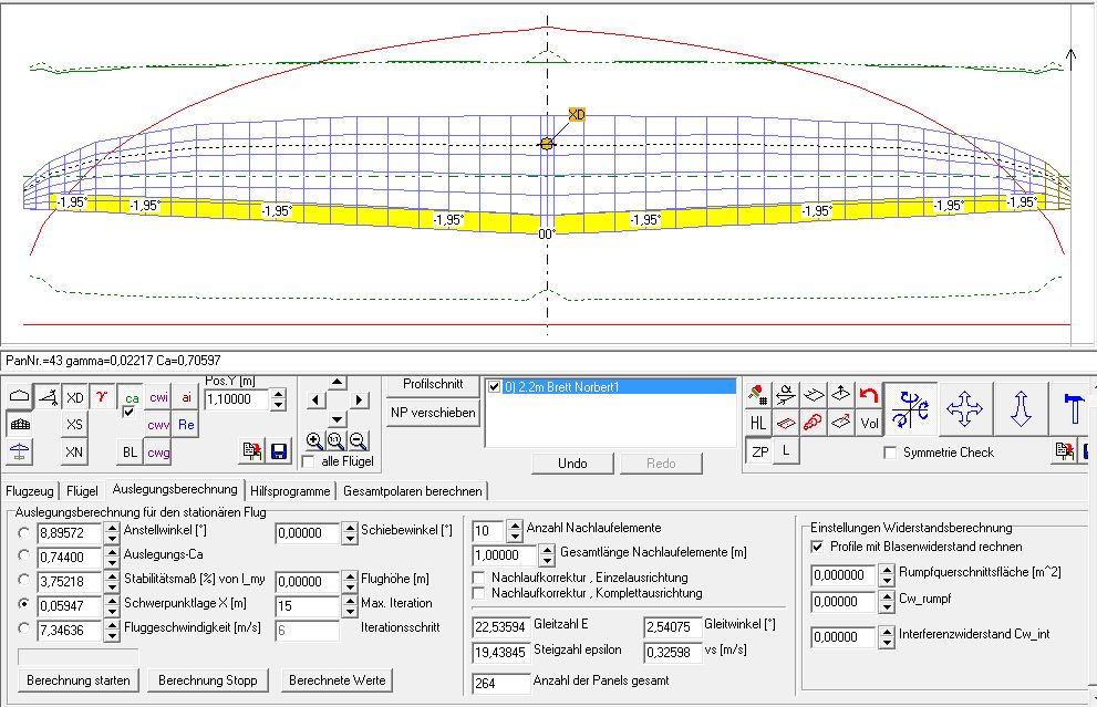

Ich glaube Norbert will ein bisschen größer bauen, so 2,2 m Spannweite. Vielleicht kann man den Flügel einfach hochskalieren oder wenn die Profile auch bei kleinen Re gut funktionieren linear strecken?

@ Norbert, klar mehr Spannweite ist immer besser. Die Idee mit der vorgepfeilten Nasenleiste kannst Du ja übernehmen. Und dann einfach mit der Streckung hoch, so bis 11.5 oder so. Streckung ist immer gut wens von den RE Zahlen her noch geht. Chrima meint zwar Flächentiefe erhöht das CA max. (was sicher stimmt), eigentlich geht dadurch einfach die RE Zahl hoch und dadurch steigt auch das CA max. (vorausgesetzt man erhöht auch das Gewicht des Modells) siehe dazu seinen Entwurf Allegria, die ist nicht hoch gestreckt. Kommt halt drauf an was Du willst. Streckung bringt dafür eine bessere Gleitzahl.
Soll das Brett eher zum Heizen am Hang sein oder Thermiklastig?
Bei 2.2m würde ich mir sowieso überlegen ob Du ein Brett bauen willst. Wenn Dus aus Überzeugung tust, dann los :thumbup: Wenns Dir allerdings um Leistung geht kannst Du bei der Grösse durch eine leichte Pfeilung (18° reichen da bereits) und angepasster Bauweise ein "gepfeiltes Brett" bauen und dadurch den Rumpf weglassen. Kommt halt auch hier drauf an was Du willst. Ich lasse den Rumpf einfach am liebsten weg. Aber schreib erstmal was das Ding den können soll :roll:
Patrick

Hi Patrik
Was das Brett alles können soll ist eigentlich alles zusammen , das heist Allrounder und das wird schwer. Spannweite so ca 2-mx 2.2m ja einen Rumpf sollte das Brett schon haben, so dass man einen Antrieb unterbringen kann da ich hier im Ruhrpott wenig hänge habe, es soll einfach Spaß machen, bauweise sollte schon positiv sein das glaube ich kann ich siehe Hlg oder Hai. Ja und schnittig soll es auch sein und einen pfiffigen Flügelgrundriss. :D

Hallo Norbert
das habe ich befürchtet :wink:
Ich würde Dir raten dünne Profile zu verbauen. Dann kannst du mit einem leichten Modell trotzdem noch dynamisch fliegen, aber durch das niedrige Gewicht bist Du in der Thermik trotzdem mit dabei.
Schnittige Flügelformen geben halt viel zu tun... ist das zu viel Aufwand? Mehr CA max, egal welches Profil, holst Du mit keinem anderen Grundriss. Der Flügel erreicht Ca max über die ganze Spannweite gleichzeitig. Also optimal.
Verwindung brauchst Du keine, Spannweite auf jeden Fall 2.2m, je grösser desto Leistung. Und V-Form. 2° pro Seite dürfen es schon sein in der Ebene. Rumpf dann am einfachsten vom Thomas (Laqua), der passt für 2.2m.
Ich würde 4 Klappen bauen, 1.1m lange sind schwierig verwindungssteif zu bekommen. Und Du kannst das SR unterstützen und mit Butterfly ähnlichen Stellungen bremsen. Gibt halt auch wieder Aufwand.
Profil... tja. Da gibts fast nur die PW Serie für Bretter. Ich finde das 1211 angenehm. Sehr gut Gleiteigenschaften wie ich finde. Persönlich fehlt mir in engen Wenden etwas Ca, kann aber auch am Entwurf gelegen haben (Hype).

Osmosis hat geschrieben:Ich finde das 1211 angenehm. Sehr gut Gleiteigenschaften wie ich finde. Persönlich fehlt mir in engen Wenden etwas Ca, kann aber auch am Entwurf gelegen haben (Hype).
Das Profil wurde für ein DLG-Brett entworfen, der Maximalauftrieb fehlt auch wenn das Gewicht etwas höher ist (Antrieb). Ich habe den PW1211-Strong Mini mit > 1 kg geflogen, für das Gewicht fehlte es an Speeddynamik und umsetzen Fahrt in Höhe. Das PW98mod. kommt da besser klar, nach außen dann für die Re-Zahl bis etwa 7 % ausgedünnt, müßte man halt mal im X-Foil schauen wie das am konkreten Flügel aussieht :roll:
