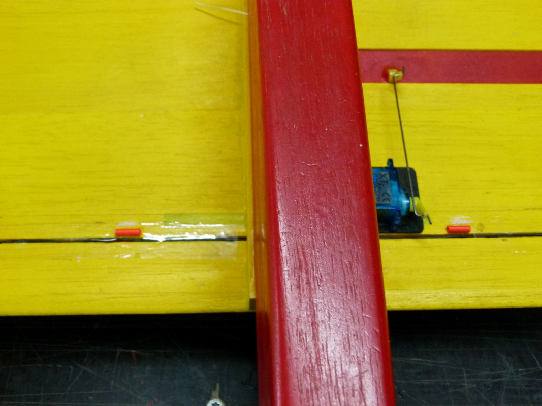

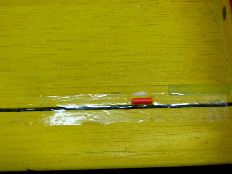

Ich sage nur genial einfach.
Diese schwepunktmarkierung hat der Vorbestitzer auf dem Holiday hintelassen, es ist schlicht erstaunlich wie gut das mit dem Fingersystem auf dem Flugfeld funktiniert.
es lassn sich auf diesen Röhrchen schwerpunktlagen -4 bis +4mm einstellen je nach dem in welche richtung der Flieger pendelt.
