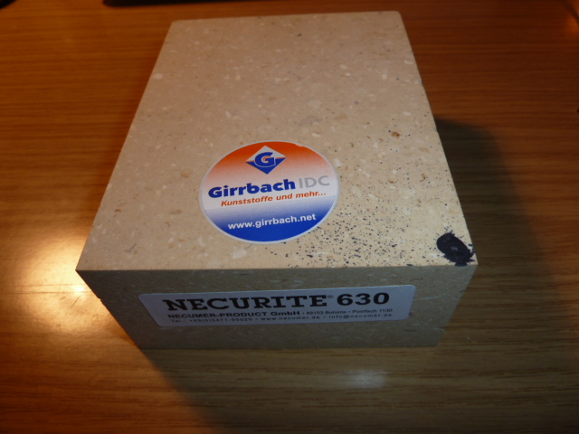

Chritian hat mir einen sehr interessanten Werkstoff genannt:
Necurite 630
Das Necurite 630 wird aus den Staubresten, beim schneiden aller angebotenen Platen, mit Poliesterhazen vergegossen und hat eine Rohdichte von 0,625g/cm2. Der Werkstoff ist sehr interessant, da er nur 2,25€ pro dm3 kostet. Also ein echtes Recycling Modul:)
Man sieht auch die verschiedenen Anteile von Werkstoffen.
Necurite 630
Necurite 630
@Christian
bei dem Wahnsinnsbau eures 1:3 Fligers sieht man an den Bildern ein orangefarbener Wekstoff. Hast du das 630 schon mal eingesetzt?
Auf jedenfall kann man diesen Wekstoff belibig verkleben. Der Kleber hat die selbe Festigkeit und dichte wie das 630.

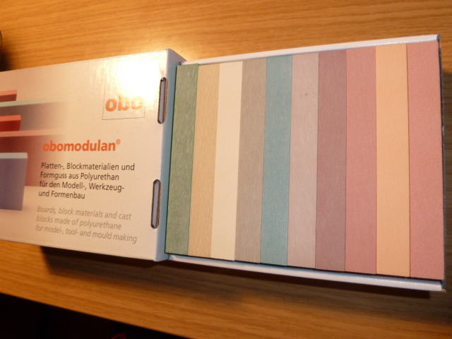

weiter gehts mit Obomodulanplatten die es in einer Dichte von 80cm2 bis 1600cm2 gibt.
Also für uns Privat Modellbauer zu teuer:(
Die 1600cm2 Variante ist sogar mit Alu Stückchen verstärkt. Beim pressen der Formen braucht man noch nicht mal Schutzlagen, so stabil ist das Zeug.
Obomodulan
Obomodulan
Leider kosten die Platten extrem viel und es gibt einen Mindestbestellwert von 300€ mit Zuschlägen.
Preisliste_obomodulanIII_2011[1].pdf
Preisliste
(98.67 KiB) 381-mal heruntergeladen

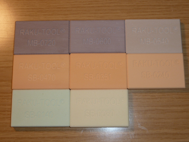

Rako Tools die Erfinder von Ureol.
hier das selbe wie bei Obomodulan.. Teuer und es gibt die Platten von 80cm2 bis 720cm2
Rako Tools
Rako Tools

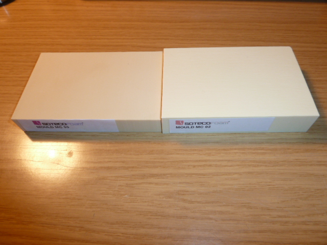

und aus dem Ausland (Italien):
Soteco Foam
Soteco Foam
Soteco Foam
hier nicht ganz so teuer aber der Import lohnt sich erst ab einer größerren Menge:(

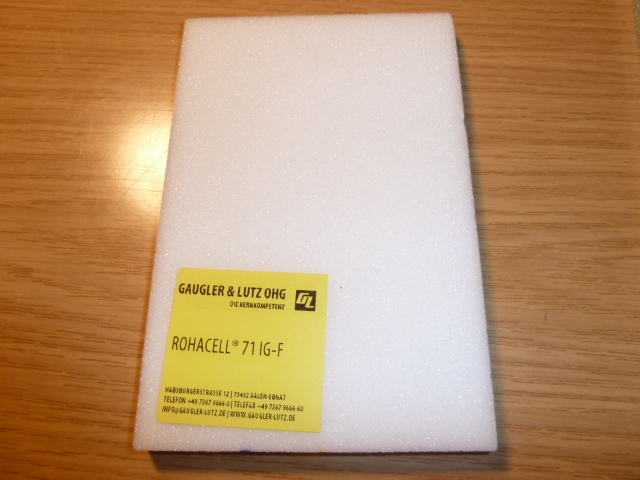

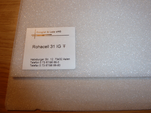

Als Stützstoff für den Sandwichbau der Fläche Rohacell und Airex:
Rohacell 31 und 51 IG F
Rohacell 71 IG F
Rohacell 71 IG F

Die dicken Formen haben wir mit Material von Ebalta gefräst. http://www.ebalta.de/ISY/mlib/media/Blo ... trace=.502.
Mit dem Necurite habe ich erst ein paar Versuche gemacht, die erste "richtige" Form wird die Blanik mit 3,75m in wenigen Wochen sein.
Negativ in MDF könnte für Microserien wie 1-vielleicht mit Glück 5 Abformungen gehen, je nachdem wie man die Formkanten konstruiert und wie gut man das Material durchtränkt bekommt. Bei dem Preis von Necurite sollte man das aber lieber wieder vergessen. Das muss man zwar am besten auch mit heißem 24h-Harz pinseln, aber es ist schon von Natur aus deutlich härter als MDF, unbehandelt aber auch bissl Spröde. Rückseitig muss also wieder zwingend eine OSB-Platte drauf und die Vorderseite muss perfekt getränkt sein. Dann sollten aber wieder einige Abformungen drin sein. Wir werden sehen, ich mach dann ja wieder einen Baubericht wenn´s soweit ist.
PS: Geile Fräse. :thumbup:
EDIT: Bist du dir mit den 2,25€ sicher? Hatte irgendwie was anderes im Kopf... :oops:

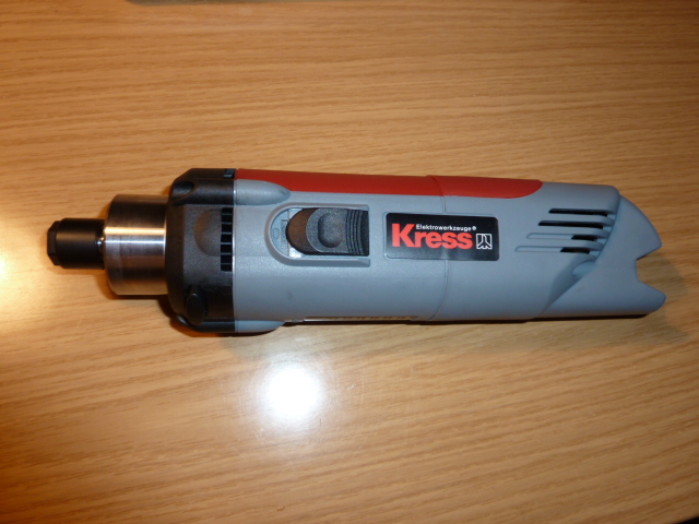

meine Vater und meine Frau lieben mich:
Re: Werkstoffsammlung Flugmodellbau
Dann erstmal herzlichen Glückwunsch zum Geburtstag und zur geilen Kress! 8-)
