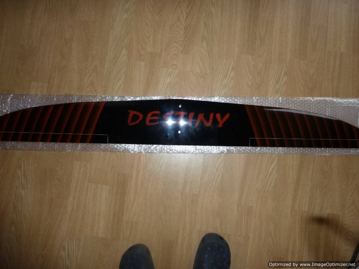

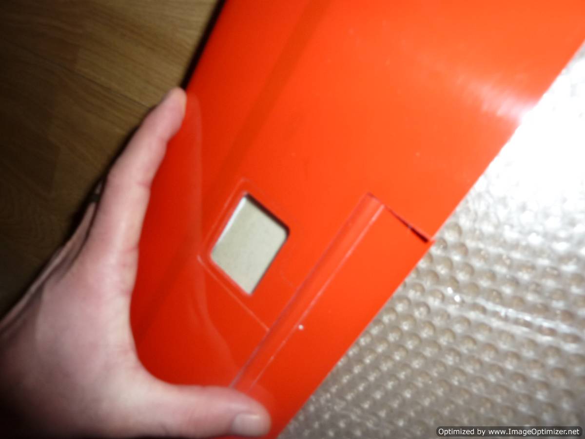

heute ist meine Destiny von Valenta eingetroffen.
http://www.valentamodel.cz/
Als erste möchte ich Valenta für den super netten Kontakt danken. Die gehen auf alle wünsche ein und sind einfach sehr nett.
Die Verpackung war so gut mit MDF Platten verstärkt, das das Modell, selbst bei einem Grobmotoriker-Postbote keinen Schaden genommen hätte.
Der erste Eindruck vom Modell übertreffen für den Preis meine Erwartungen. Die Destiny ist liebevoll und vor allem stabil gebaut. Pefekt für den Hang, hoffe ich doch.
Anbei erst mal ein paar Bilder und später gibt es noch ein paar Daten:

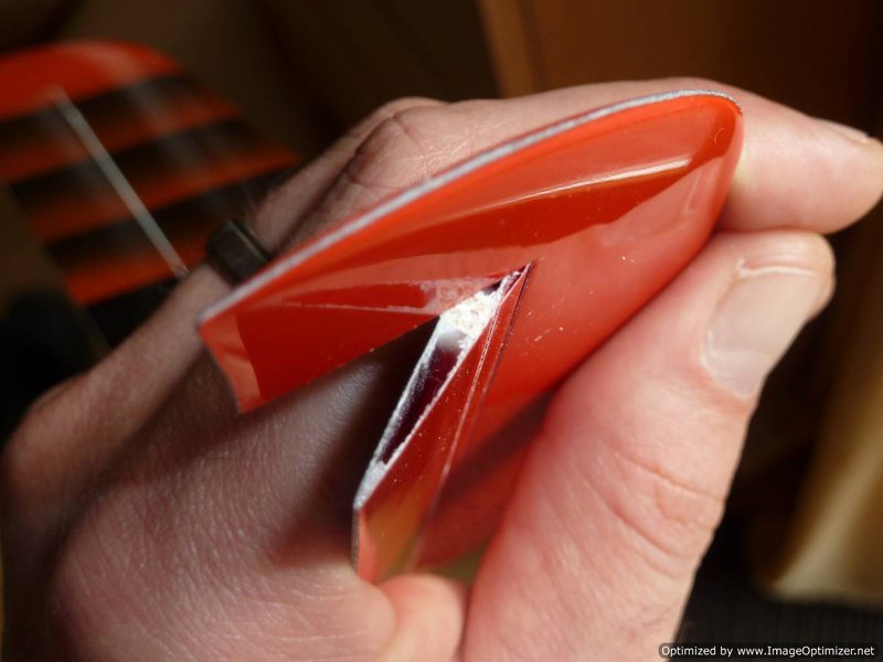

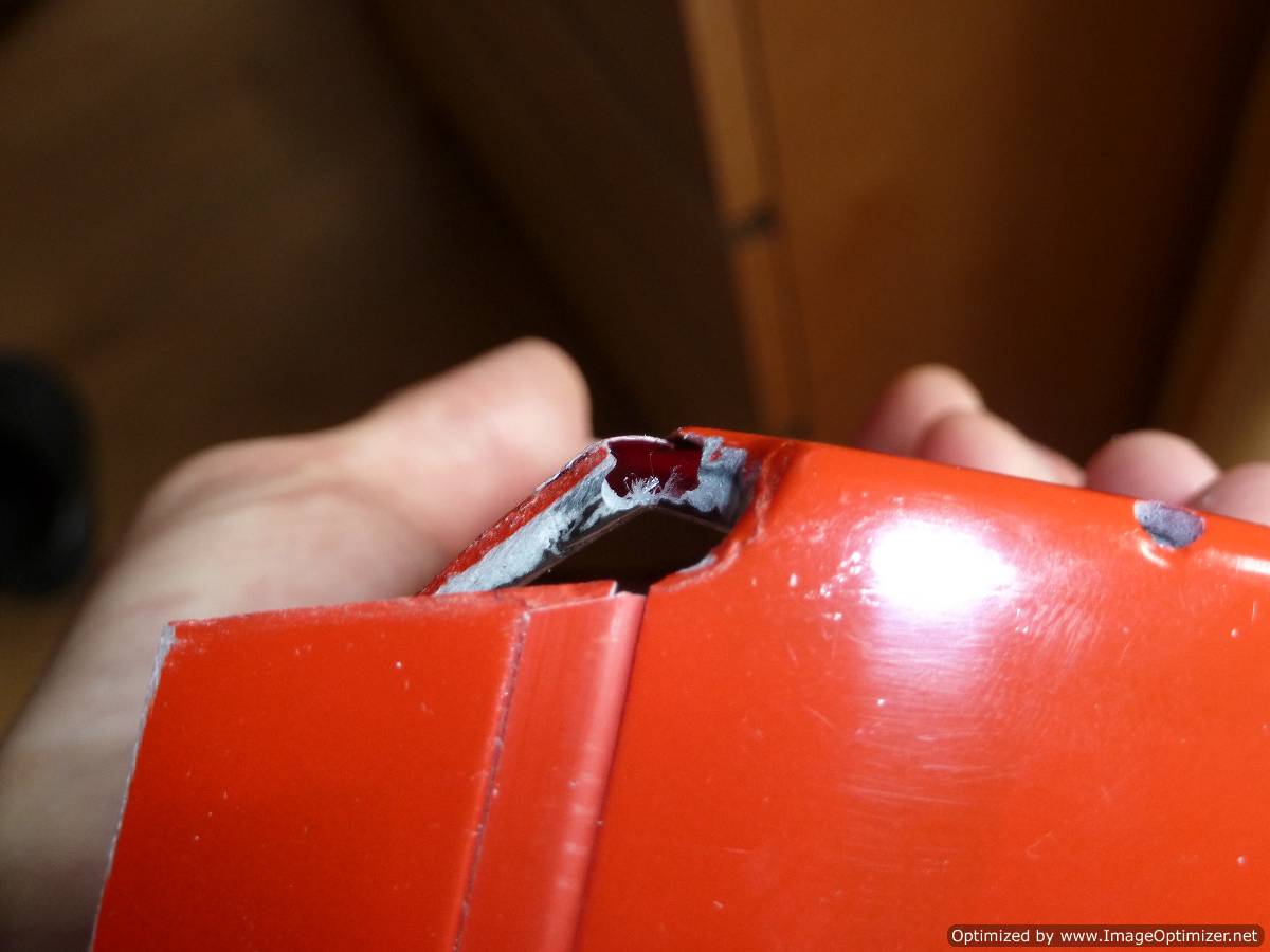

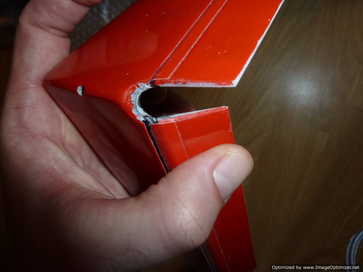

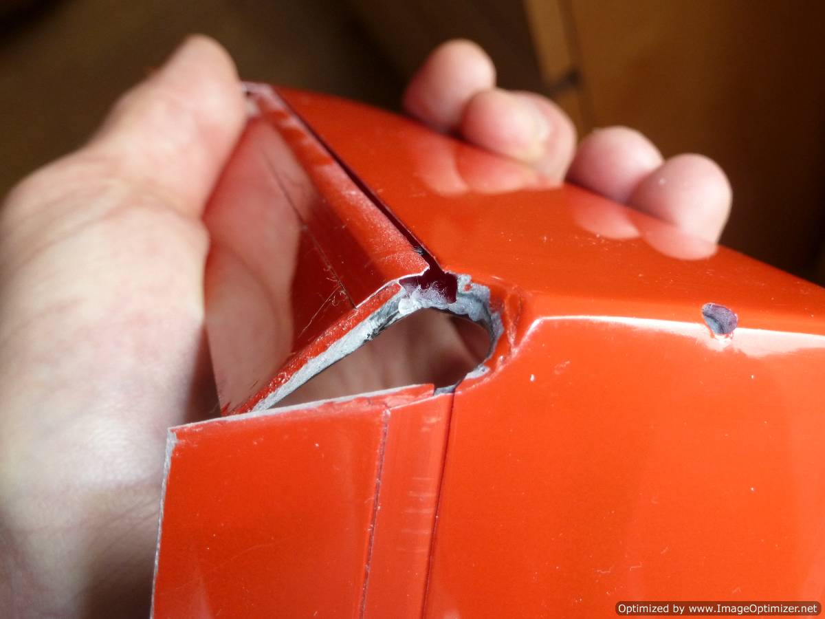

Kannst du mir ev 2 macrofotos von der seite in den klappenspalt machen bei beidseitg geöffneten klappen also ein mal hoch einmal runter das scharenier würde mich intressieren!

Hey,
ja das hat mich auf faziniert:)
Die Lippen sind einfach auf die Fläche aufgeklebt. Also nicht Kante an Kante. Habe ich auch noch nicht gesehen..
Die Oberfläche ist trotzdem bündig, also muss die Form eine Vertiefung für die Spaltlippen gehabt haben.
Im VLW sind einfach Balsastreifen als Holm.

das Scharnier an sich scheint dann abreißgewebe zu sein.
Die spaltabdeckung ist mal eien lösung die relativ sauber ist und auch in serie Preisgünstig herzustellen.
