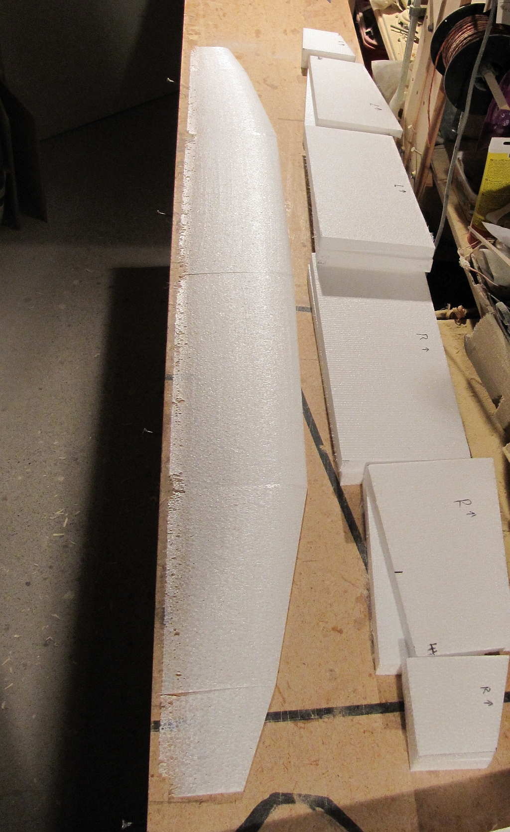

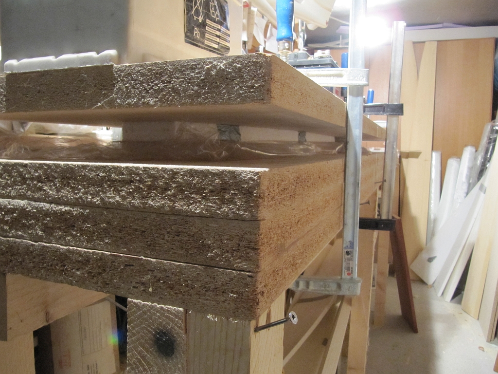

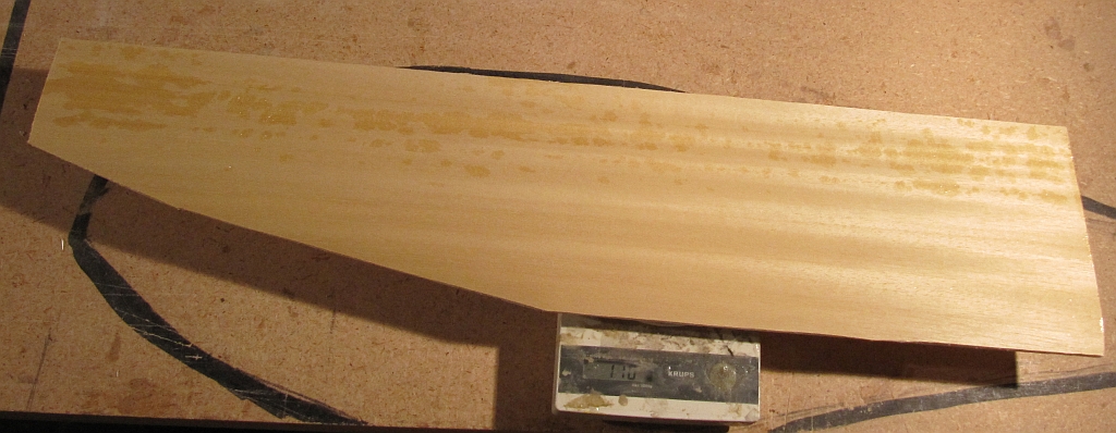

Eigentlich wollte Maxi eine ElWoMS. Irgendwann nach sinnieren über Destiny, Birdy DS, 2.4 VT und Co waren wir dann bei einem 1,5m Hangsegler der alles kann und vor allem richtig schön robust ist. Nichts leichter als das:
Rohblöcke zugeschnitten
Kerne fertig geschnitten
ferdsch.
ferdsch.
Profil: HM51, wer hätt´s gedacht :wink:
Spannweite: 1,5m
Bauweise: Styro, Abachi, Glas (Glas-UD im Keil von 10 auf 0, über den Rudern oben eine 80er in 45° und unten 3 CFK-Rovings, über die Nase 49er damit´s nicht weich werden kann, alles verklebt mit HP e-55 und Schaumtreibmittel) und am Ende dann natürlich einer Kiefernnasenleiste.
