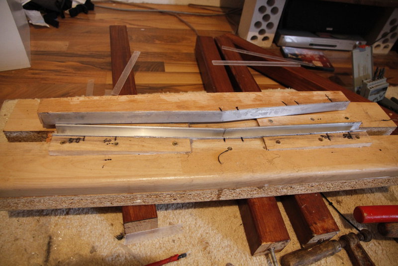

Wie schaut´s? Erste Ergebnisse? Ich mach nachher mal ein Bild meines Förmchens. Ich habe eine 20/40 Aluschiene mit dicken 3mm-Wänden bekommen, sodass ich nur eine getrennte Plexiplatte obendrauf pressen werde und auf das Überstülpen verzichten kann, das Ding biegt sich garantiert nirgends hin. Hab sogar für die 6° V-Form den Schraubstock gebraucht...

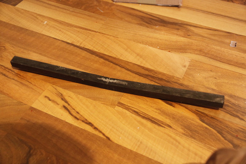

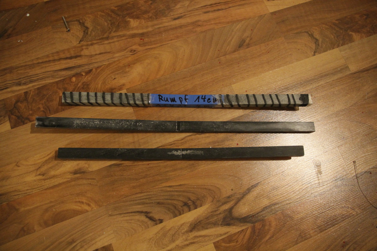

So, nach dem die 1. Form schort ist hab ich mir ne neue gebaut.... (Danke an Lars für den Zuschnitt
Die ist auch richtig gut... hab schon 2 Stück rausgelassen und heute kommt der 3. rein... Für Schorsch seinen 3m Arschtier....

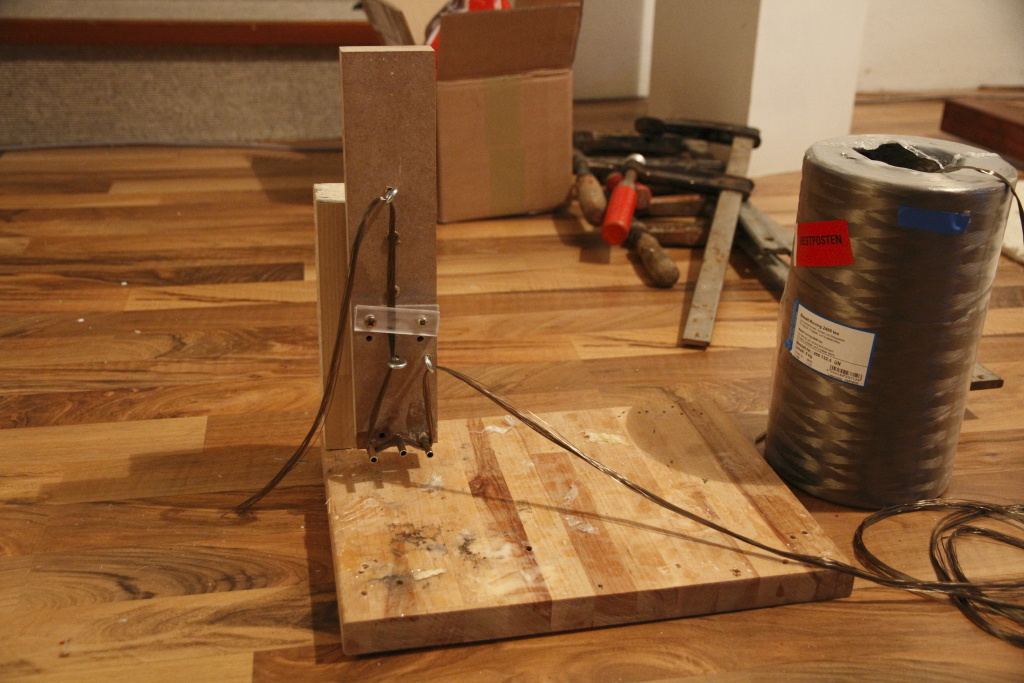

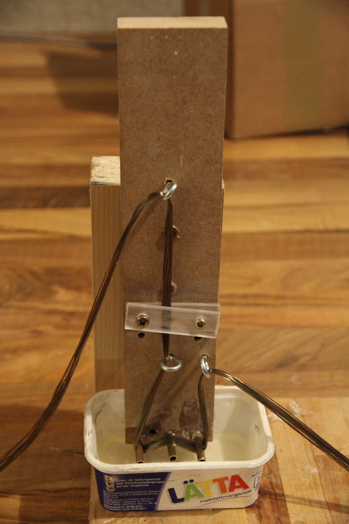

Und eine Rovingtränkmaschine hab ich mir eben gebaut, da mir das tränken in der Rinne zu unkontrolliert ist und die Form so schlecht zu geht. Ich musste sogar wegen zuviel Harz die Form zumachen, das erste überschüssige Harz rausdrücken, wieder aufmachen und weiter einlegen.... Mit der Tränkmaschine hoffe ich mir diesbezüglich mehr Erfolg!!!
So, jetzt mach ich mir die "Letta" voll Harz....

Die 2. Form für Verbinder 24mm breit und bis zu 27 hoch ist im Bau..

Hier gibt´s Die Maschine zum Nachbauen.
Sieht gut aus was Lars da gezaubert hat!

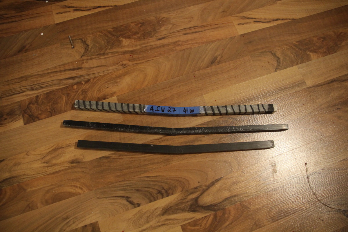

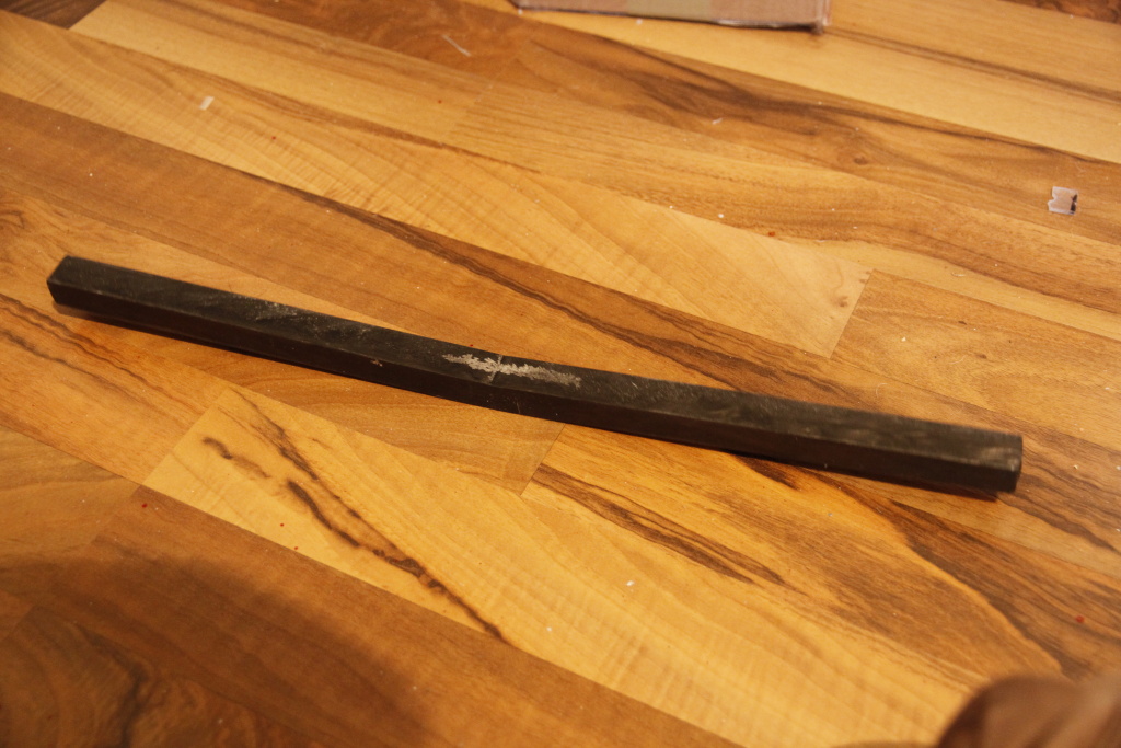

So, heute kam der 3. Verbinder aus der Form. Diese mal wurde mit den 24k Basalt Rovingen gearbeitet. Durch PCV Inlays wurde die Höhe des Verbundes, wie für die 3m Arschtier für Schorsch erforderlich, auf 13 mm reduziert. Die Breite blieb dabei mit 18,8 mm die Gleiche. Auch dieser Verbinder kam bis auf wenige hundertstel mm Abweichungen in der Höhe aus der Form... nach 0,5 min. Nassschleifen war alles erledigt = perfekt!
Die weißen Lunker die man sieht sind nur durch das verwendetet Vlies...aber dadurch bekommt man tatsächliche keine Sprießen mehr in die Finger....geile Sache...
Für den 1. Verbinder hab ich auch schon die Taschen fertig (sind meine 1. Taschen, daher bitte ich um etwas Nachsicht bezüglich der schlampigen Optik, aber technisch tipitopi).
Jetzt können die Bestellungen kommen!;)
