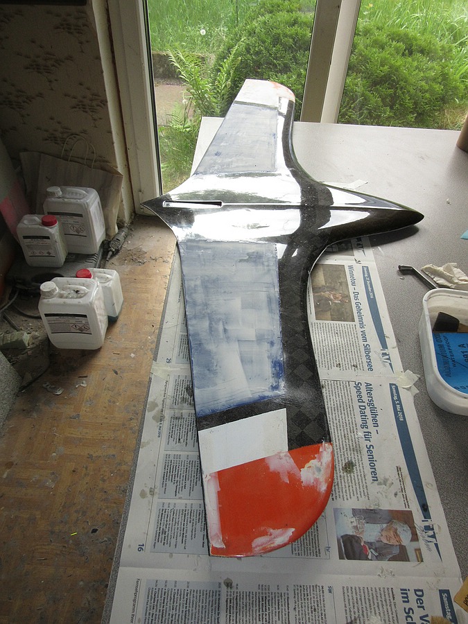

So kam der Minirock #6 mit rund 630 g aus der Form, aber leider nur teilweise. Ein Teil des Lacks ist in der Form geblieben.....schon wieder :cry:
Nach dem verputzen war das Gewicht bei 585 g, gut für unter 800 g Fluggewicht, zu schade zum weg werfen.
Ich hab den Lack dann angeschliffen, verspachtelt und neu positiv lackiert. Dabei ist mir aufgefallen, dass aus der zuletzt benutzten Härterdose des IMC nichts mehr raus kam, obwohl vom Gewicht her noch einiges drin war. Außerdem wurde der angeschliffene Lack auf dem Flieger beim säubern und entfetten schon mit Spiritus leicht schmierig. Offensichtlich hatten sich bei dem alten Härter das Lösungsmittel und die Härteranteile getrennt und die Feststoffe am Boden der Dose abgesetzt. Da kaum ein Unterschied zwischen der Viskosität des frischen Härters und des Lösungsmittels besteht, hatte ich bei den letzten Lackierungen mit dieser Härterdose unbemerkt fast nur Lösungsmittel in die Farbe geschüttet.
Deshalb wurde der (auch schon ältere) Lack nicht hart und blieb zum Teil in der Form hängen.
Der nachlackierte Minirock-Rohling wiegt jetzt 610 Gramm, also hab ich 25 g Mehrgewicht.
Ich mach den jetzt fertig und freu mich dass er zwar immer noch nicht so schön wird wie ich mir das gewünscht hätte, aber flugfertig trotzdem rund 100 g weniger wiegen wird als mein bisher leichtester Minirock #5 .....bei immer noch guter Festigkeit für über 1,2 kg mit vollen Ballast.
Hier ein paar Bilder von dem Drama, als nächstes wird die Nasenleiste flugfertig verschliffen und die Ruder gängig gemacht.
Auf dem ersten Bild sieht man im Gegenlicht übrigens einen der Vorteile des 1 mm Kork: viele gleichmäßig verteilte winzige Löcher die sich mit Harz füllen und das elastische Sandwichmaterial nach dem aushärten mit lauter kleinen Ministützen stabilisieren....aber das wiegt halt auch was.
P.S.: eine neue Finne hab ich auch noch schnell laminiert, Aufbau 80er ST-Kohle ohne Schlichtlage außen, 1,2 mm Airex, 50er Glas innen und ein paar Rovings. Kleine Streifen Kevlarverstärkung an der typischen Bruchstelle am Ende des Finnenfußes, kein Steg.
Hab nur 1 x abgesaugt und die ist bei 31 g raus gekommen, die Festigkeit ist sehr gut, aber die schwarze Mumpe hat nicht so gut geklappt, ....egal, bei dem geplanten Einsatzzweck ist die Optik eh einem hohen Verschleiß unterworfen :oops: :D
