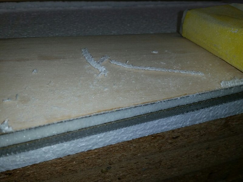

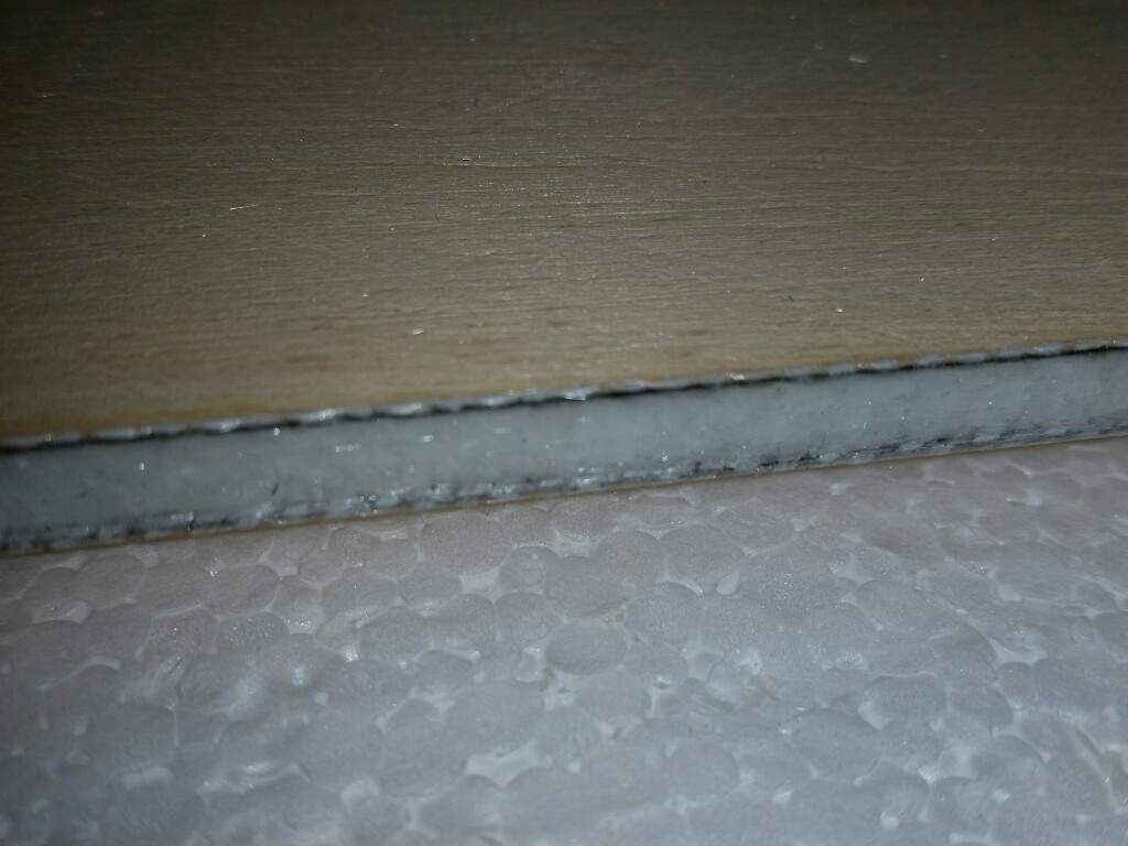

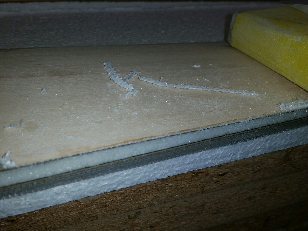

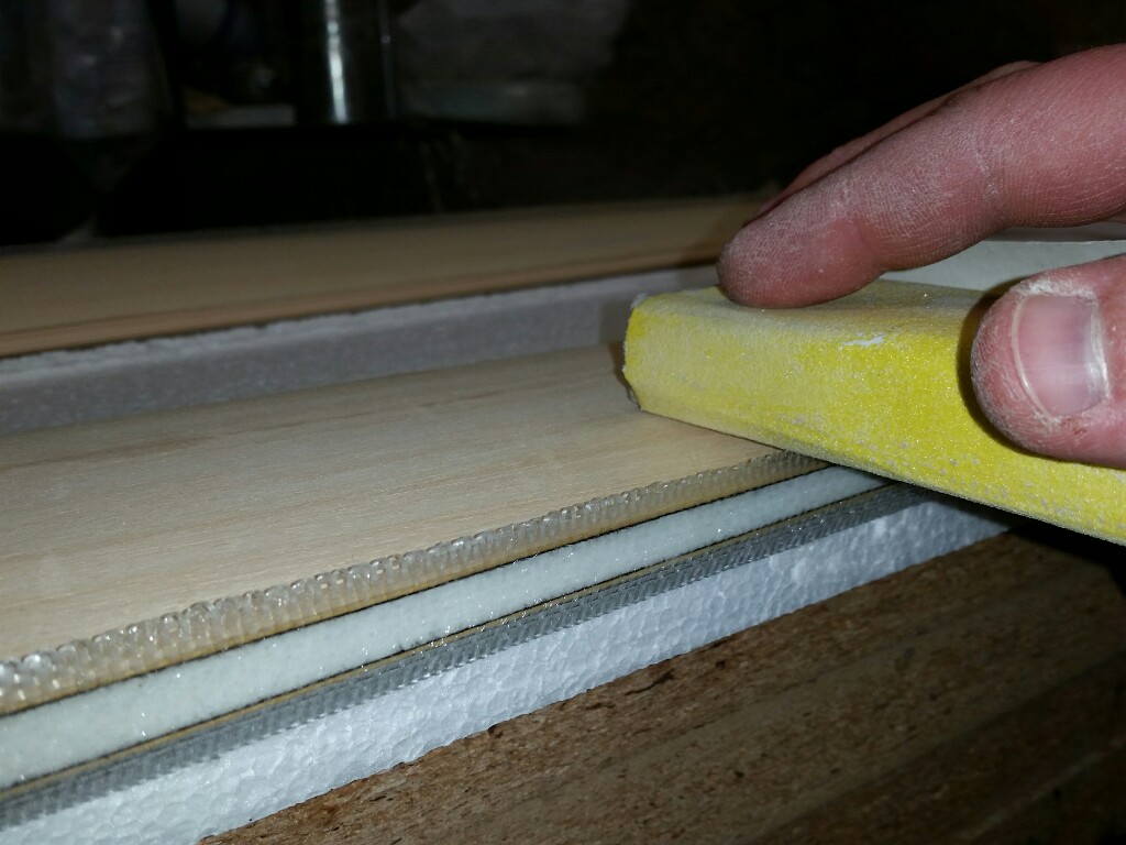

....aufgrund der Nachfragen per PN und im Chat, wie ich da jetzt die Kante sauber hinbekomme:
Ganz wichtig: Ausschließlich auf die Kante/in die Fläche rein schleifen, sonst bricht man die Fasern nicht, sondern reißt sie raus und damit das Gewebeband von der Kante.

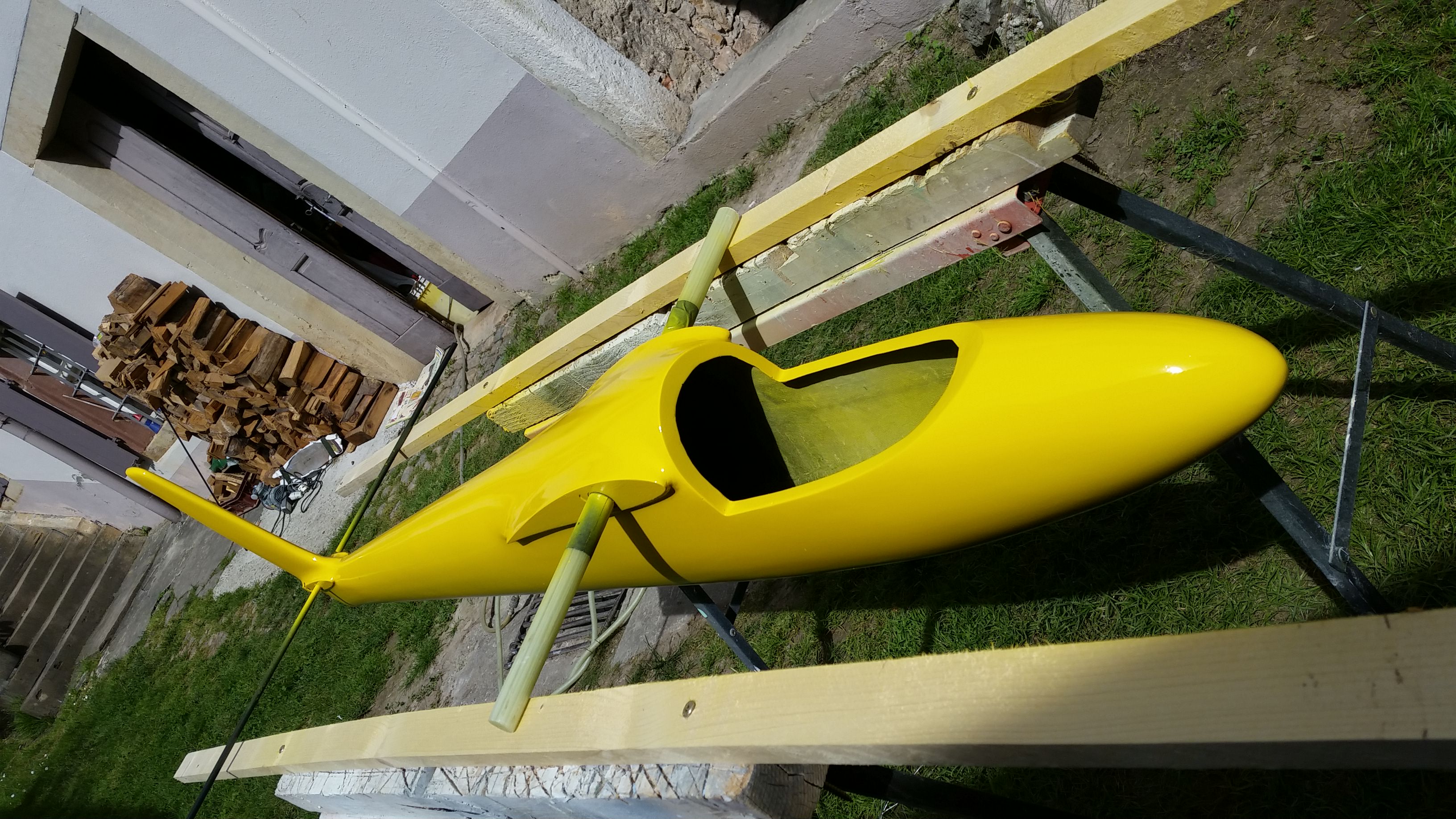

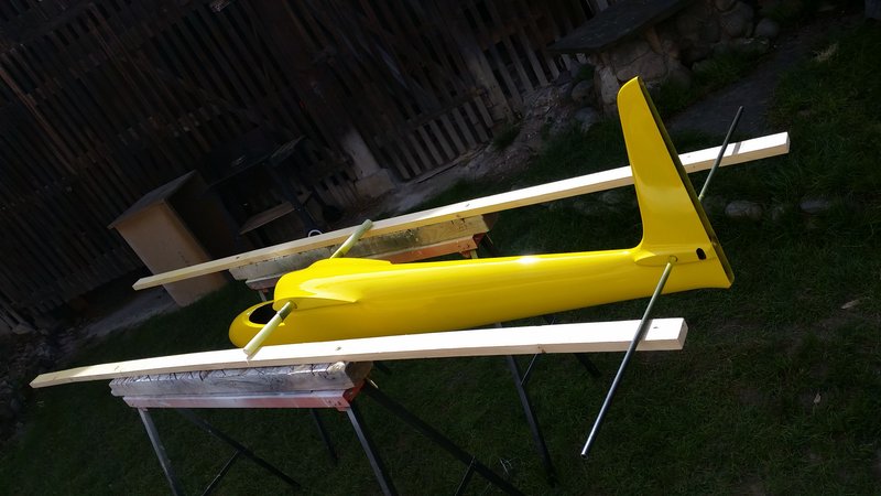

Die 6er hat Farbe
- Beiträge: 10214
Re: Ka6e 4,2m
Die von Höllein empfohlene Oracover passt obersuperperfekt. Was bin ich froh, endlich so weit zu sein....

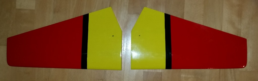

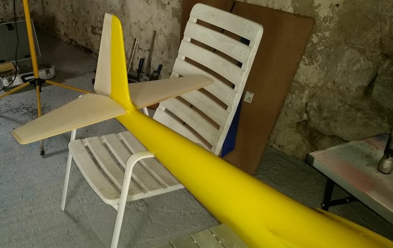

HR ist fertig.
- speedchris
- Beiträge: 125
Re: Ka6e 4,2m
Schöne Lackierung, für Gelb bin ich ja immer zu haben

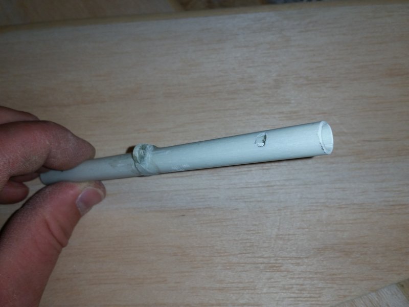

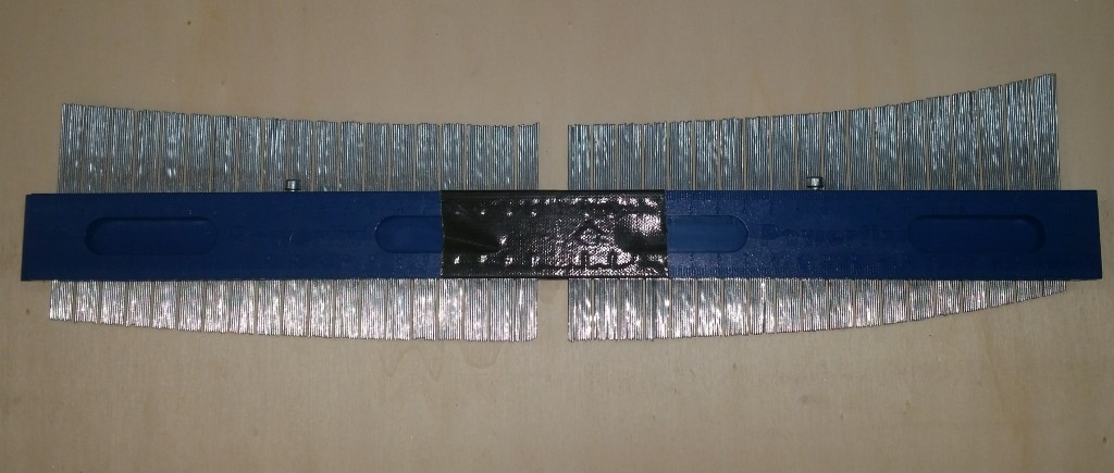

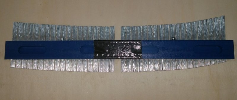

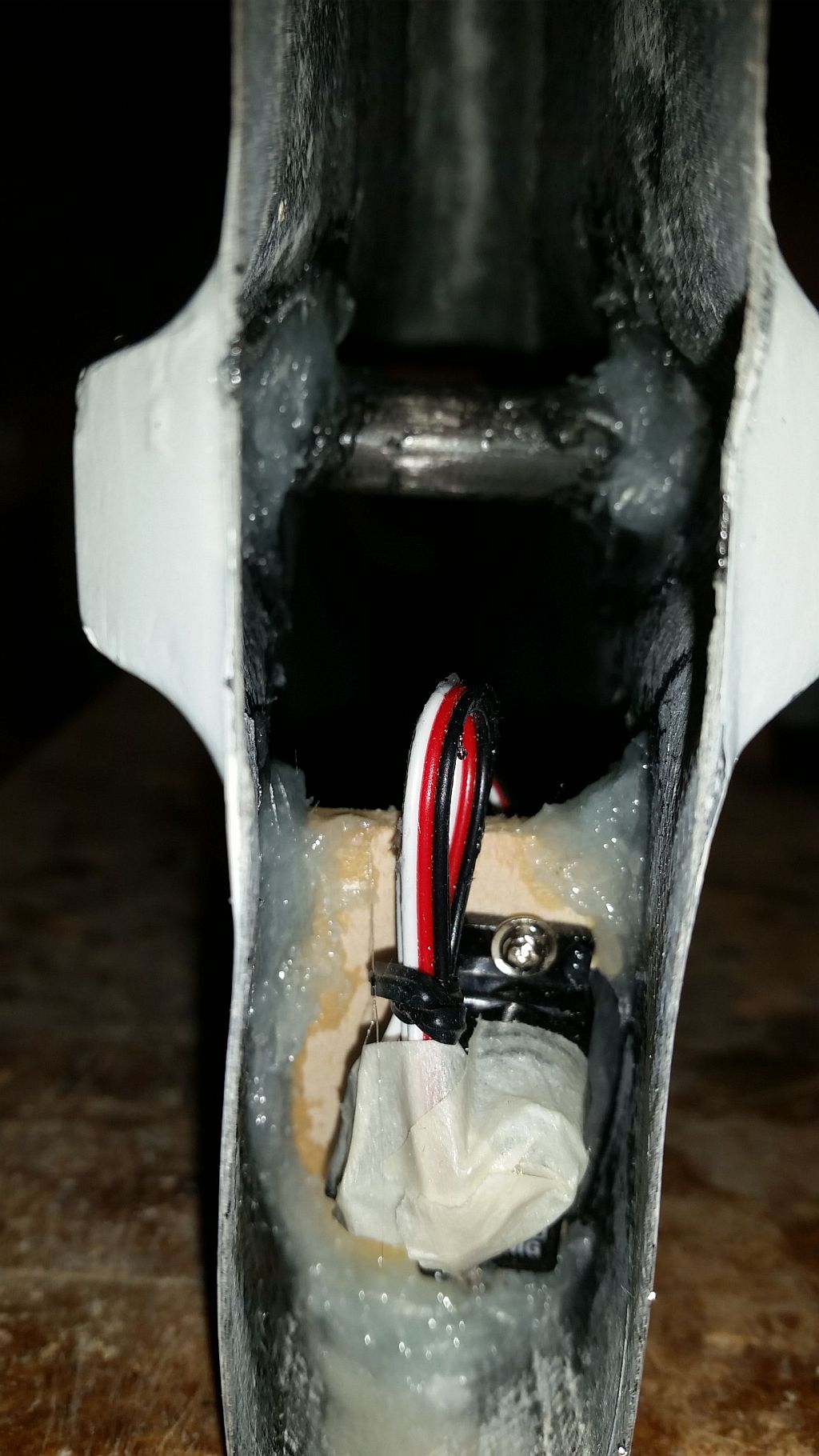

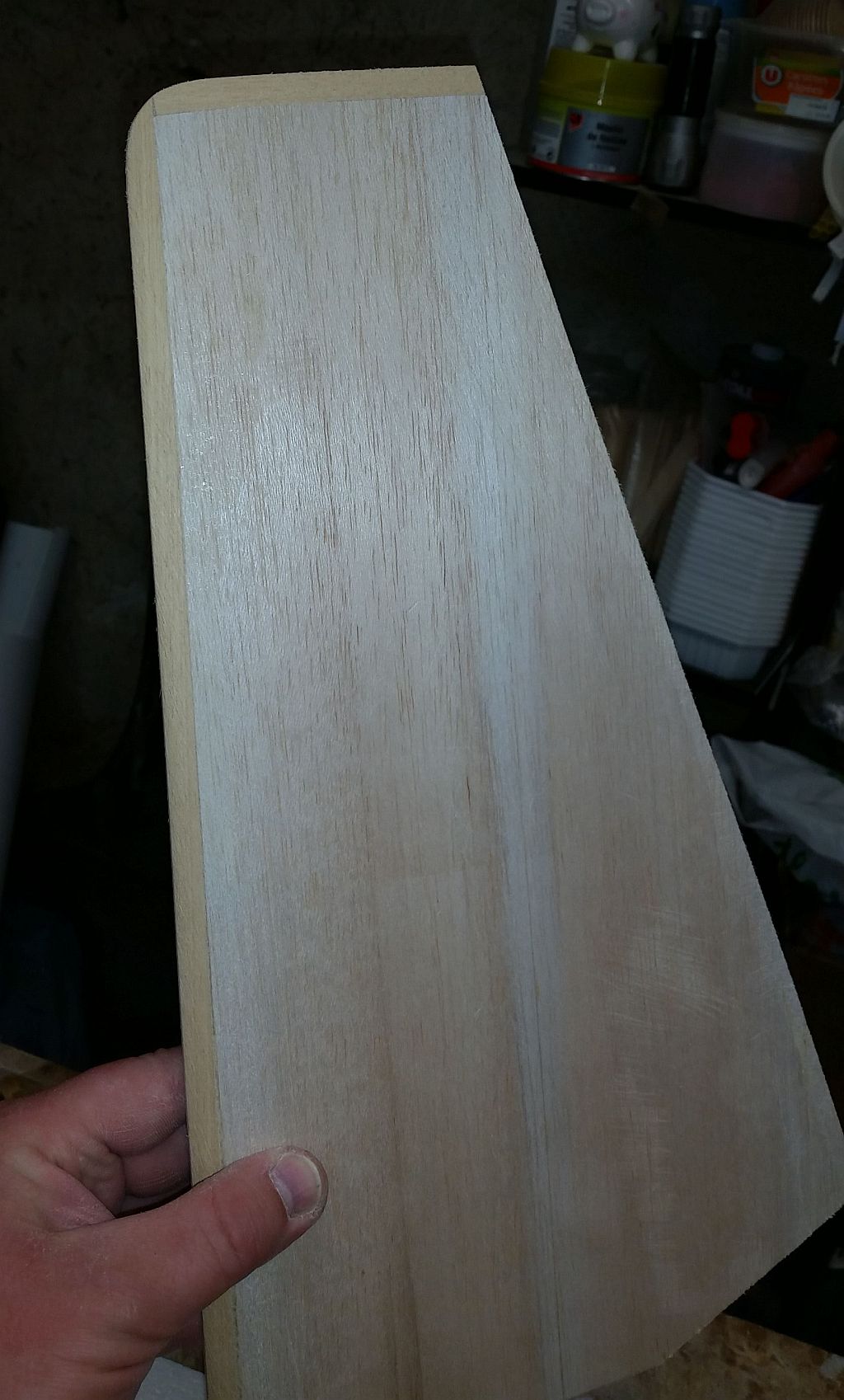

was zeigen denn die letzten beiden Bildchen?
Sonst echt hübsches Fliegerle, und mal wieder in nem Affenzahn…
- Beiträge: 10214
Re: Ka6e 4,2m
Dankeschön! ....jetzt nur noch ne Tiefblaue Haube
Hab aber leider nur normales klares Vivak-Gedönse rumliegen. Muss mal schauen, wer eine schöne blaue Farbe Makrolon/Vivak/Whatever zum fairen qm-Preis verkauft. Wenn jemand eine Adresse hat, immer gerne her damit!

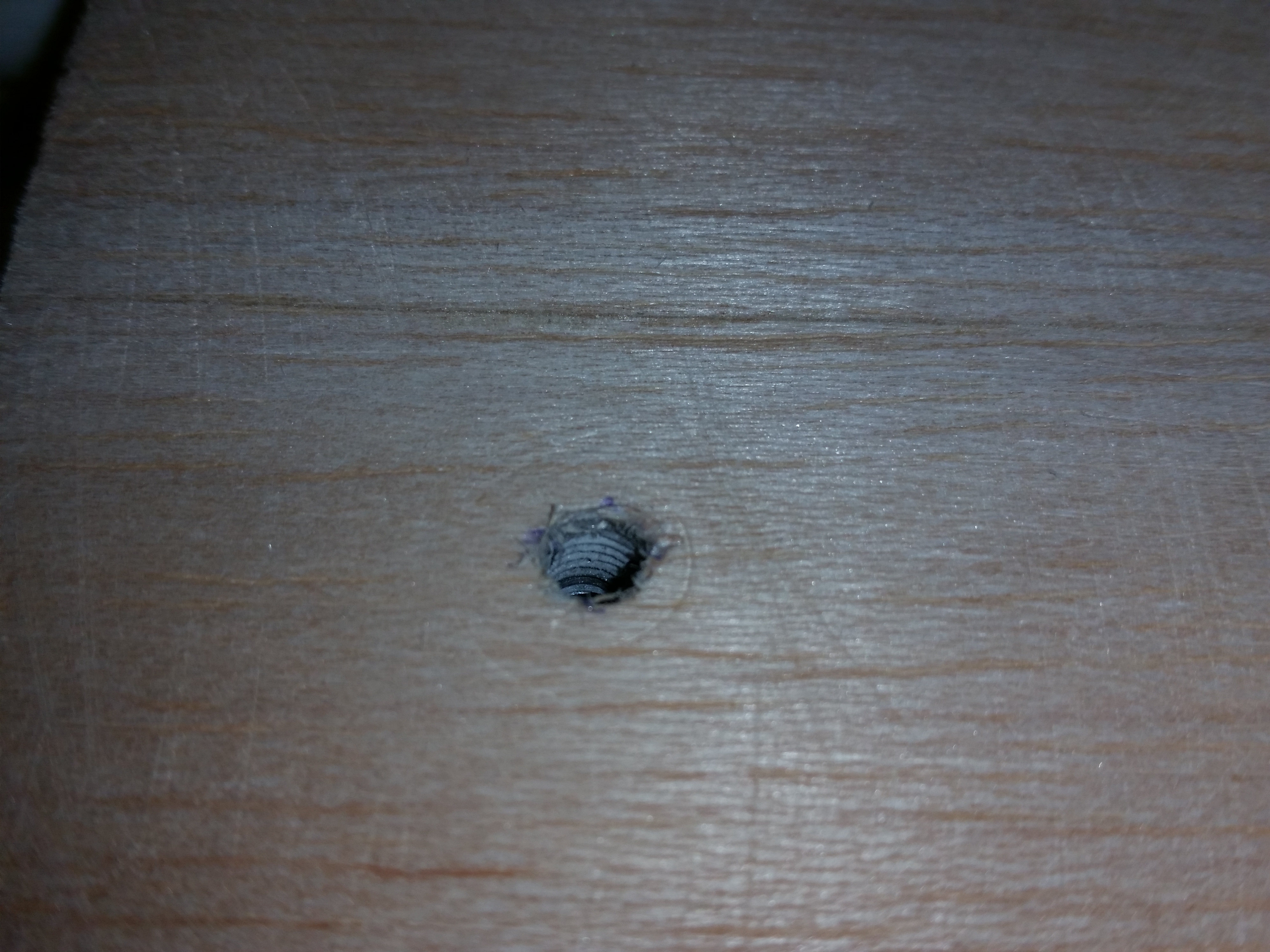

Die letzten Bildchen zeigen die Anlenkung des HR´s. Mittig in den hinteren Verbinder ist einfach ein "Ruderhorn" geklebt und damit sich das Ding nicht verdreht und/oder das HR rausrutschen kann, sind die Hälften von unten mit Schrauben gesichert. Loch bis mittig in den Verbinder gebohrt, Gewinde reingeschnitten, ferdsch.
Das HR-Servo sitzt ja wie man hier http://www.thermik-board.de/download/fi ... &mode=view sieht direkt unter dem Ruder.

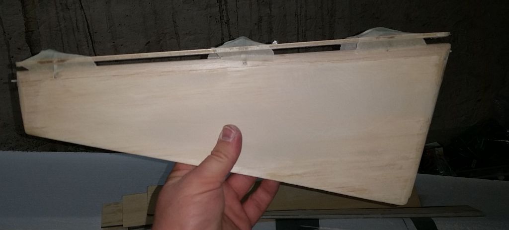

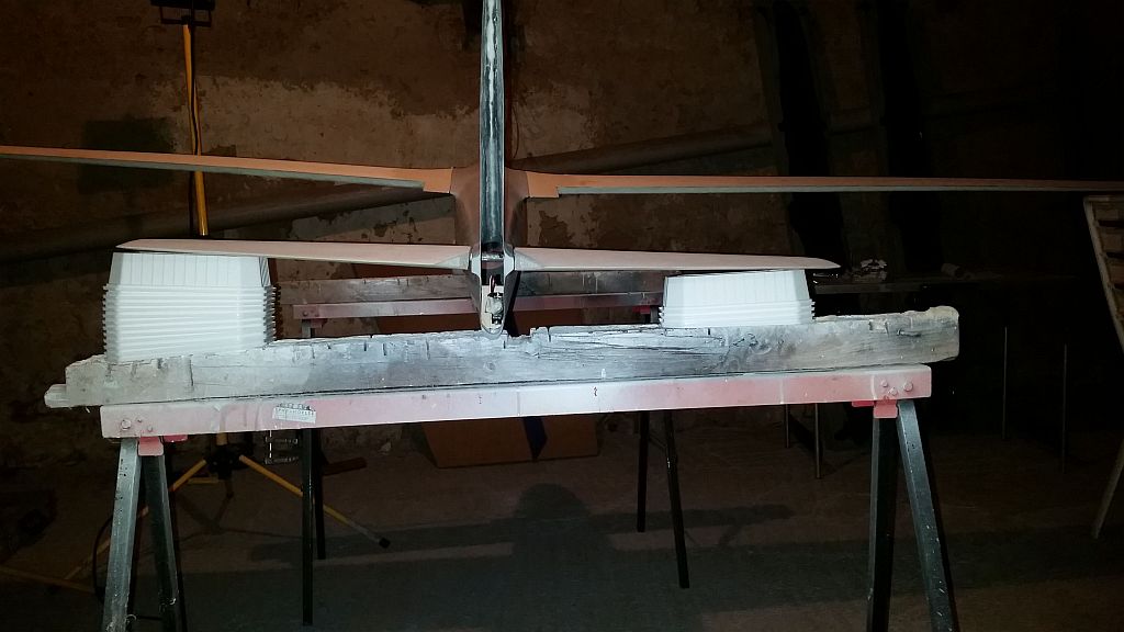

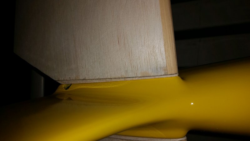

Grad in der Mittagspause noch das HR auch mit der Verschraubung bügelfertig angepasst (musste die Wurzelrippe noch etwas abnehmen damit alles zusammengepasst hat) und den SR-Spant eingepasst, jetzt fehlt nur noch die Folie und die Servos...

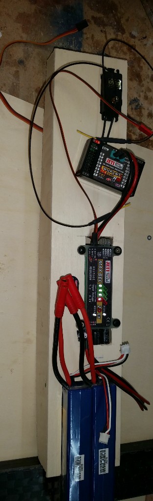

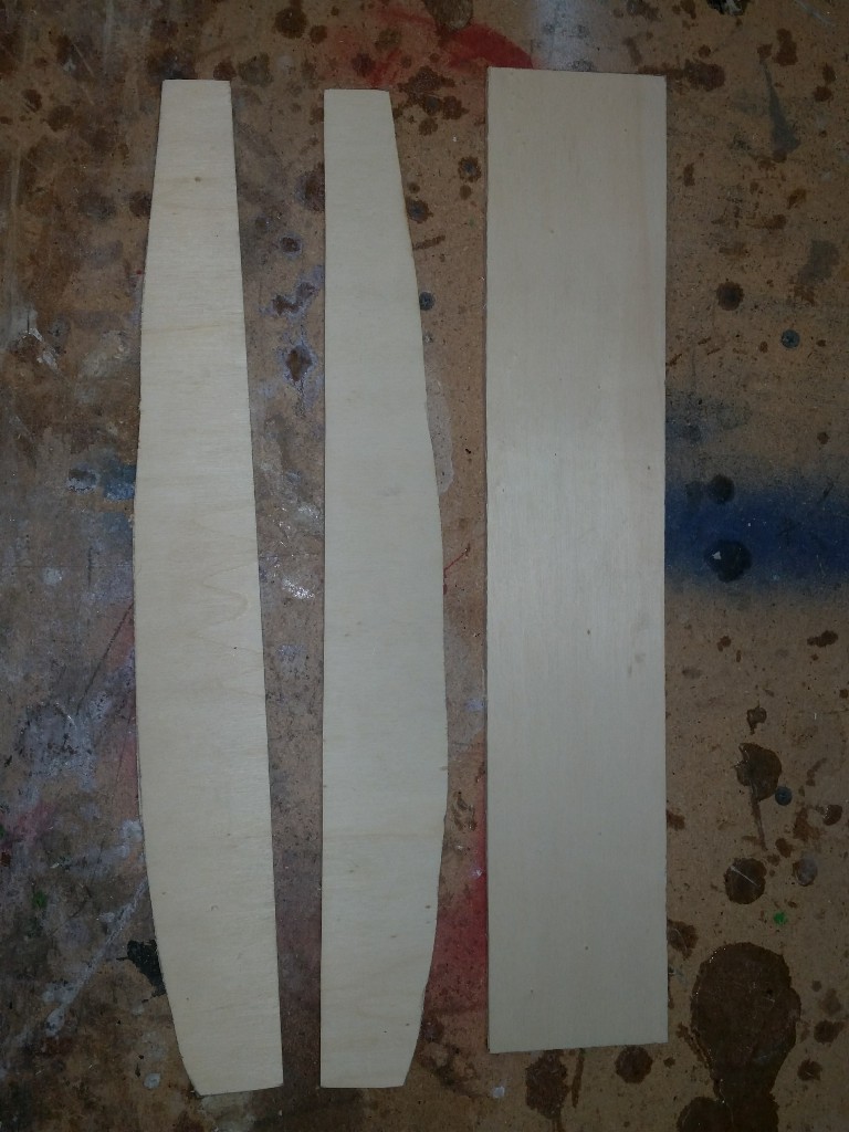

Heute habe ich das Servobrettle gebaut.
Innen habe ich die Kanten noch mit ein paar Rovings verstärkt. Morgen wenn das Harz trocken ist, noch die Kanten verschleifen und lackieren, dann kann das Kunstwerk in den Rumpf
