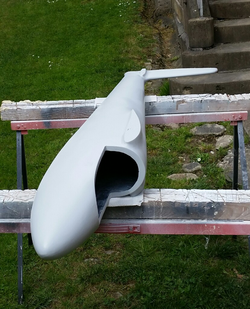

Die weißen Säume sind leider erst der Anfang. Gestern habe ich nochmals die Kanten mit Microballon-Thixo-Mumpe abgespachtelt und werde es wohl morgen nochmals machen müssen. Der Rumpf sieht mittlerweile also eher noch mehr gescheckt als Uni aus...
Aber naja, zumindest war wohl die Bauweise mit dem Nahtband und der Mumpefüllung der Naht vorher die richtige, denn alles ist geschlossen und soweit Lunkerfrei. Die Form überarbeiten werde ich deshalb wohl nicht, dafür war das Ergebnis finde ich doch zu gut.

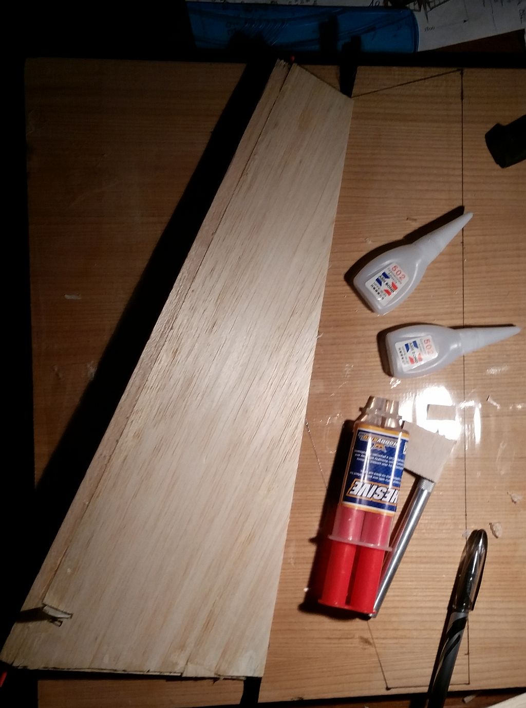

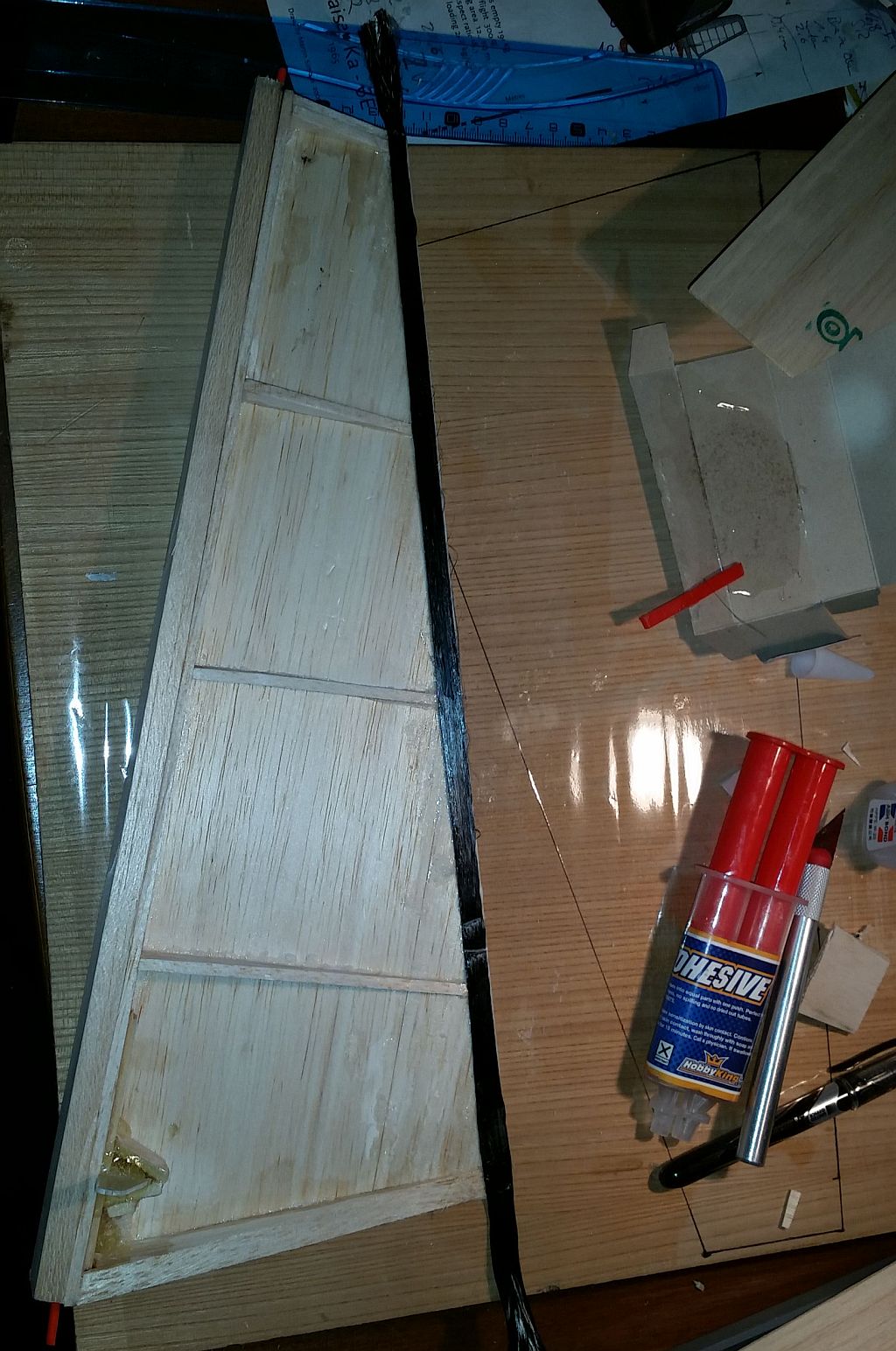

Heute musste ich den Plan bissl ändern, also kamen erstmal die Ruderverkastungen dran:
Der Rumpf trocknet nach seiner letzten Schicht Spritzspachtel ebenfalls, vielleicht Schaffe ich es ja noch ihn heute fertig zu lackieren....

Partiell ist der Spritzspachtel noch mit dem Fingernagel eindrückbar, also wird morgen oder übermorgen mit 400er nass geschliffen und imc gelackt.
Die Ruder sind fertig, jetzt ist erstmal Feierabend.

Hab grad noch das unter Beamten sogenannte "Homeoffice" gemacht und daheim am Esstisch bissl was gebastelt.

Danke für die Fotos von der Verkastung, die Variante probier ich nächstes mal auch aus! Wie hast du die Flächen verkastet?
- Beiträge: 10191
Re: Ka6e 4,2m
Servus Carlos
Die Detailfotos http://thermik-board.de/viewtopic.php?f ... =30#p47223 sind von den Flächen, die Ruder sieht man nur auf dem Rudelbild http://thermik-board.de/viewtopic.php?f ... 247#p47231

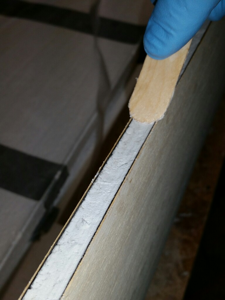

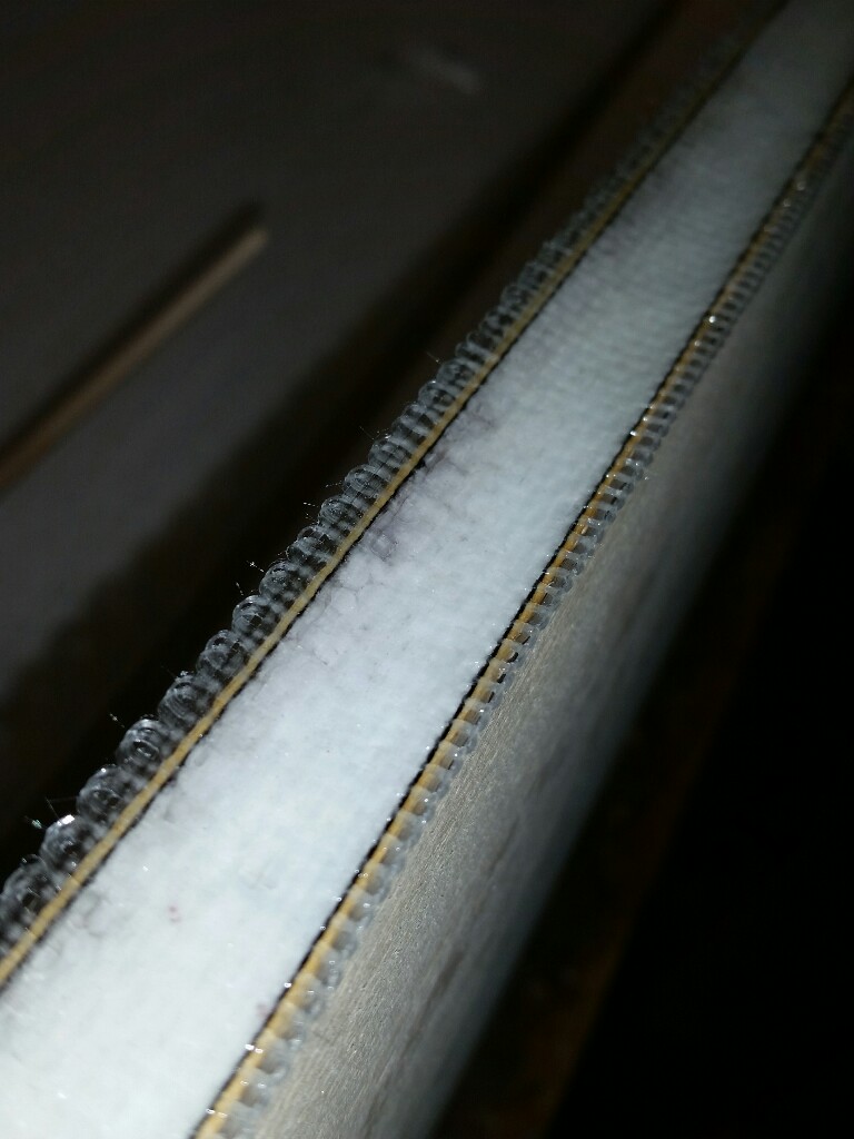

....aufgrund der Nachfragen per PN und im Chat, wie ich da jetzt die Kante sauber hinbekomme:
Ganz wichtig: Ausschließlich auf die Kante/in die Fläche rein schleifen, sonst bricht man die Fasern nicht, sondern reißt sie raus und damit das Gewebeband von der Kante.

Verkastung verstanden, aber wie anschlagen,- Tesa, Silikon,...?
Grüsse
Grüsse
- Beiträge: 10191
Re: Ka6e 4,2m
Tesa tut's allemal bei so nem einfachen Gerät

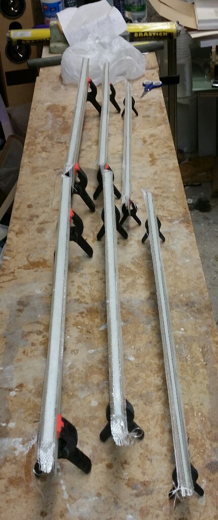

- Beiträge: 10191
Re: Ka6e 4,2m
Ging mal wieder bissl weiter....

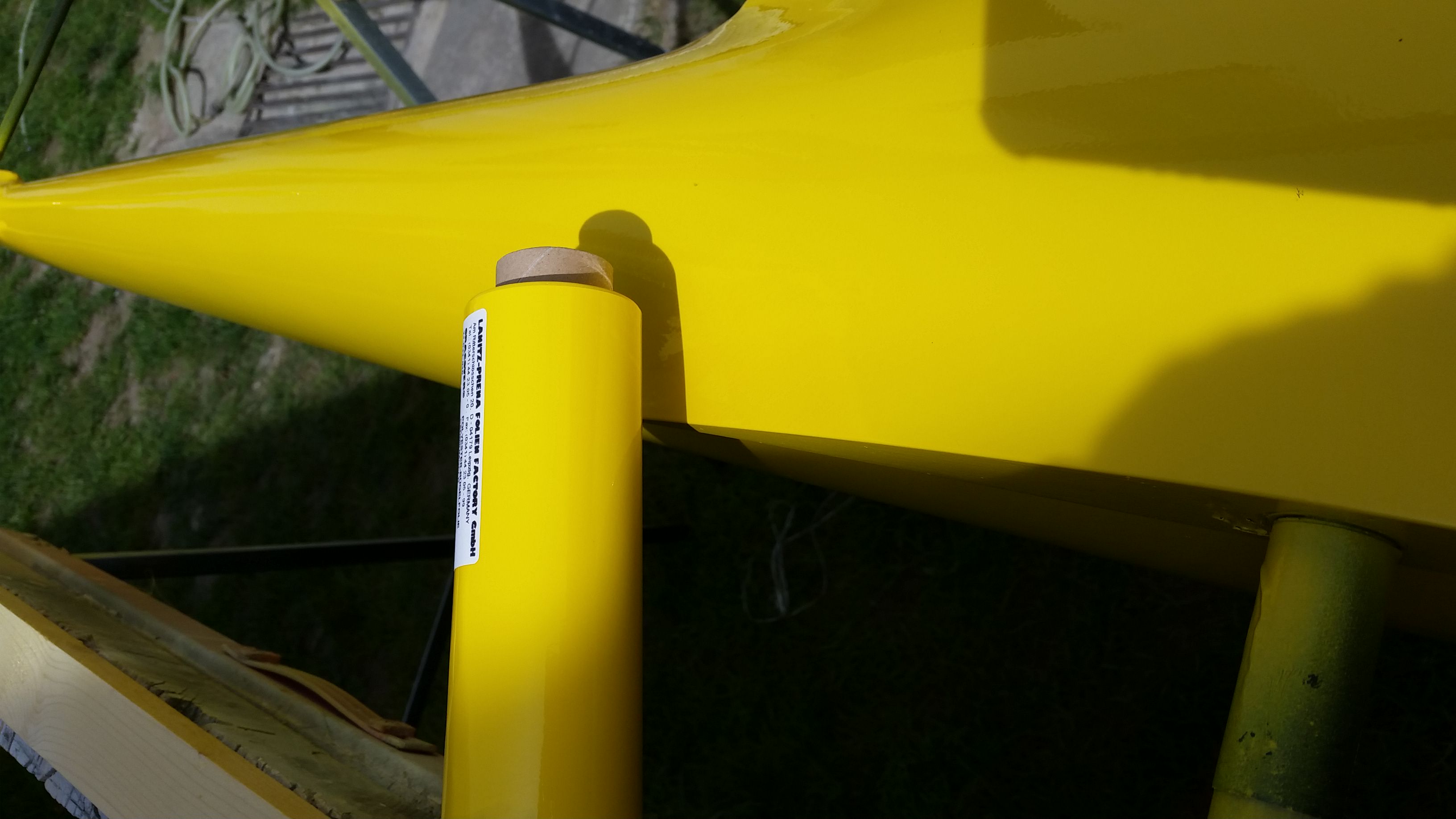

Die 6er hat Farbe
- Beiträge: 10191
Re: Ka6e 4,2m
Die von Höllein empfohlene Oracover passt obersuperperfekt. Was bin ich froh, endlich so weit zu sein....
