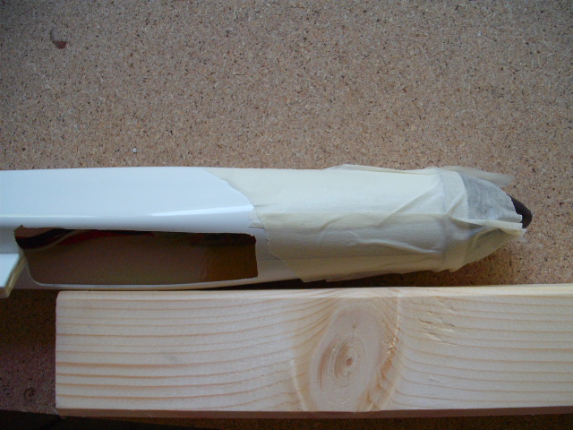

Lang hats gedauert nun ist es endlich soweit, hatte ja zwischenzeitlich was anderes auf dem Tisch :mrgreen: :mrgreen:
Zum übertragen der Ausschnitte der Flügel auf den Rumpf gibts eine Schablone mit der ich gegebenfals abweichungen kontroliere und auf den Rumpf anzeichne.
Die Laschen lassen sich mit einer PUK Säge einfach einschneiden.
Ares E Rumpfschablone.pdf
(8.8 KiB) 158-mal heruntergeladen
Bei den Ausschnitte zum RC einbau habe ich zunächst die Ecken mit einem 8mm Holzborhrer angebohrt damit mir später die Ecken nicht einreissen. Die Ausschnitte lassen sich mit einer Trennscheibe für Dremel und Co gut heraus trennen. So nun aufgesteckt zeichne ich von hinten noch den Überstand nach oben am Flügel an was dann noch weg geschnitten wird. Um die Naht glatt zu bekommen klebe ich Kreppband ca. 2mm neben den Grad und schleife den mit 240 K bei, durch das Kreppband wird selbst das frei liegende Laminat zwischen Naht und Kreppband geschützt.

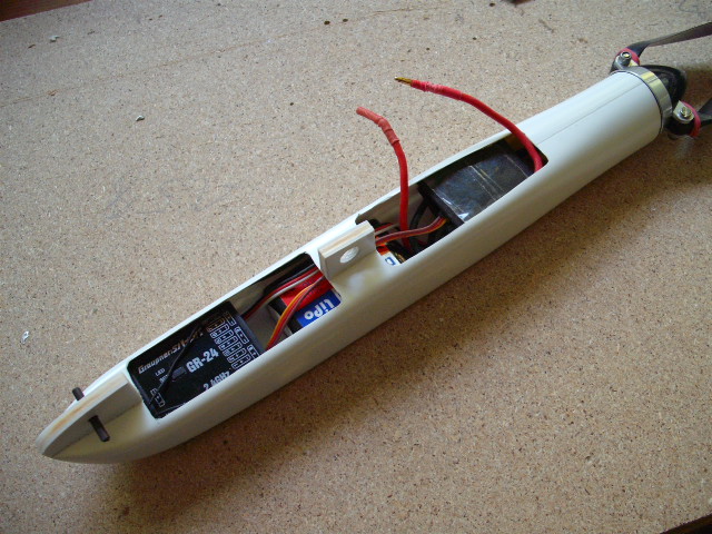

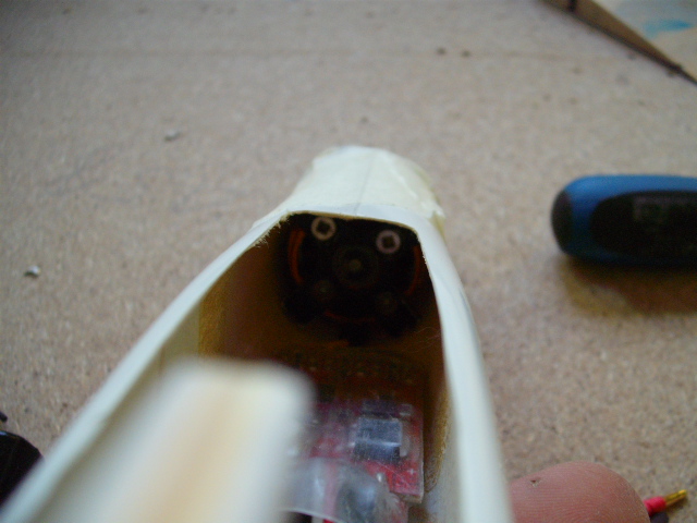

Hier die Anordnung der Rc Komponenten zu sehen, der Motor wird in Rückspanntposition eingebaut so schleifen die Kabel nicht an der Glocke. Zum befestigen des Motors benutze ich die Montagekreuze die immer beiliegen, dessen Schraublöcher habe ich fast ganz abgeschnitten
Da ich beim laminieren direkt Abreisgewebe mit eingelegt habe brauche ich vor dem kleben nix anschleifen - vorraus gesetzt ich habe es auch vorher abgerissen :mrgreen: Zum Einkleben schraube ich den Spinner auf so lässt es sich gut ausrichten unt mit tesa oder Kreppband fixieren. Geklebt wird mit 5min. Epoxy, alle einzeln nach und nach und zum härten auf diese stelle legen so verläuft der Kleber nich weg und erst recht nich an die Motorglocke.
Tja und so schaut es dann aus wenn alles drin ist was drin sein soll :mrgreen:
Die zwischenräume stopfe ich mit Schaumstoff aus damit nix verrutscht. Übrigens ist kein Gramm Blei drin und der Schwerpunkt lässt sich gut mit dem Lipo einstellen.

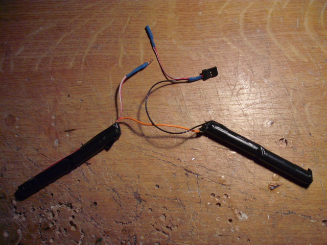

Akku je 2 AAA 900er NiMh links und rechts in den Flügel geschoben und Empfänger gestript damit er in die Standartöffnung passt (gerade so :roll: )
etwas Blei steckt ganz vorne mit drin und so vorerst ausgewogen wiegt das gute stück 601g (ohne Bremsklappen) :mrgreen:
