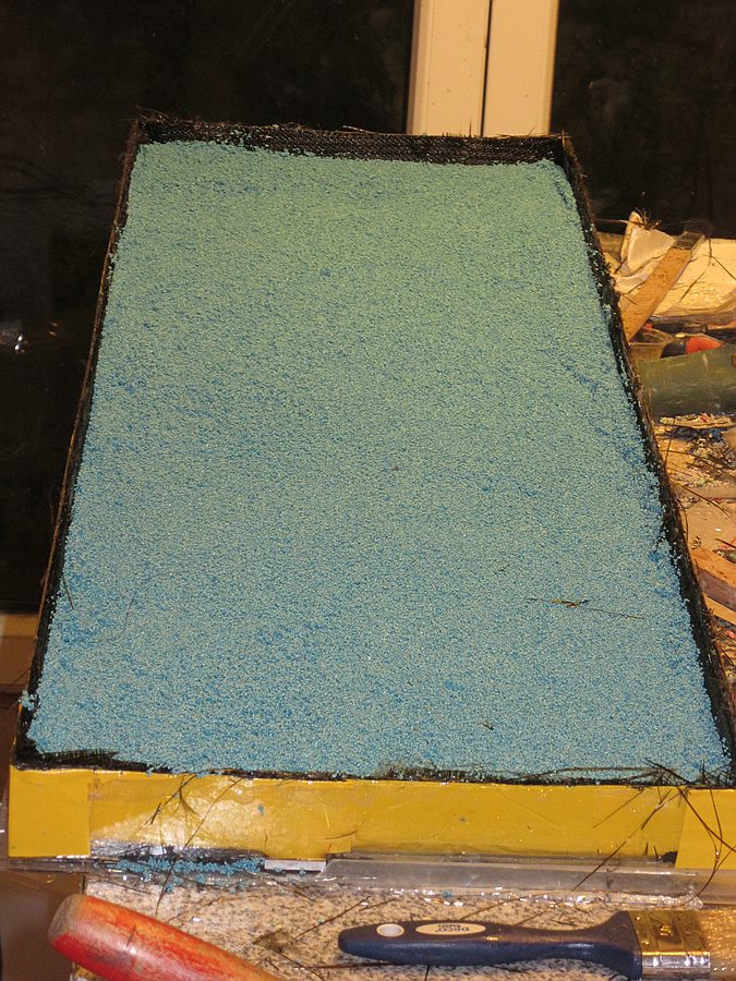

Wir haben es andersherum gemacht: beim rühren solange Harz hinzugefügt, bis gerade eben alle Kügelchen benetzt sind. Das hat zu sehr leichten Formen geführt, ebenfalls bei 50mm Dicke.
Ich bin der Empfehlung von r+g gefolgt und habe 50 g Harz mit 5 % Schaumtreibmittel pro Liter Poraver mit dem Farbrührer in der Bohrmaschine eingerührt. Zur Prüfung der Durchmischung habe ich das Harz eingefärbt. Mit dem Gefüge, dem Gewicht und der Druckfestigkeit des Probestücks aus dem kleinen Rest im Eimer bin ich ganz zufrieden, obwohl die Wirkung des Schaumtreibmittels des Probestücks schon nicht mehr gut war weil ich es erst nach dem auflaminieren der Decklage in einem Becher angesetzt habe. Mal sehen wie es nach dem Bohren der Verschraubungslöcher ist, ich mag auch keine Schraubzwingen, aber das kommt erst wenn ich noch ein paar Formteile gemacht habe, hab ja grade erst mit abformen angefangen.
Wichtig war mir auch noch dass alle unteren Gewebelagen am Formrand hoch geführt werden, damit ist das Poraver nach dem auflaminieren der Decklagen in einem allseitig geschlossenen Basaltkasten eingeschlossen. Formhöhe ist bei mir ebenfalls 50 mm.

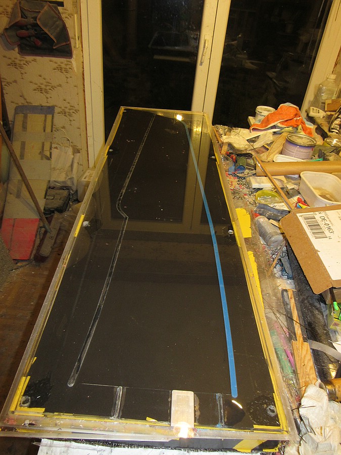

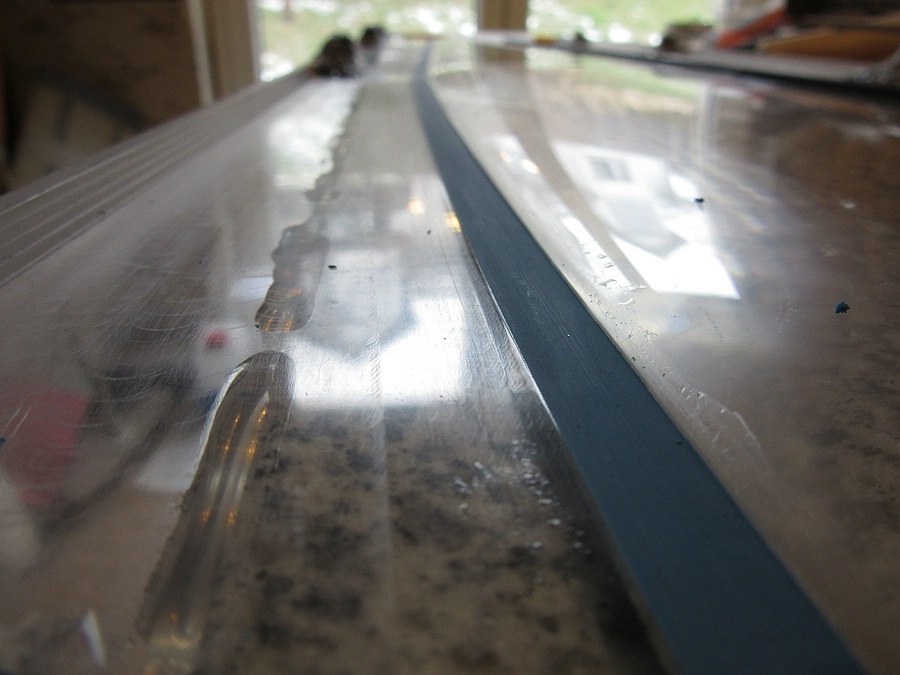

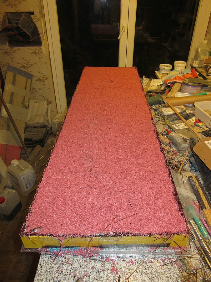

hier mal ein ganz kurzes Update:
Gestern habe ich Urmodell 4 von 6 entformt, bisher alles OK :)
Das Urmodell ist für die Abformung von Teil 5 vorbereitet und das Gewebe zugeschnitten, nach dem fliegen heute geht das Harz panschen weiter.
Ich hoffe ich kann ein bisschen Endspurt machen und die Flügelformen bis Ende Februar fertig stellen, dazu gehören ja auch einige wichtige Nebenarbeiten wie versäubern, reinigen und wachsen der Formen, Formverschraubungen einbauen, Schablonen für Gewebezuschnitt und Stützstoff, Holmberechnung usw.

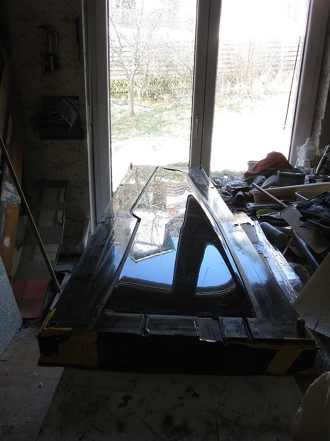

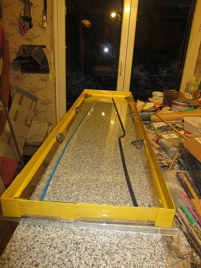

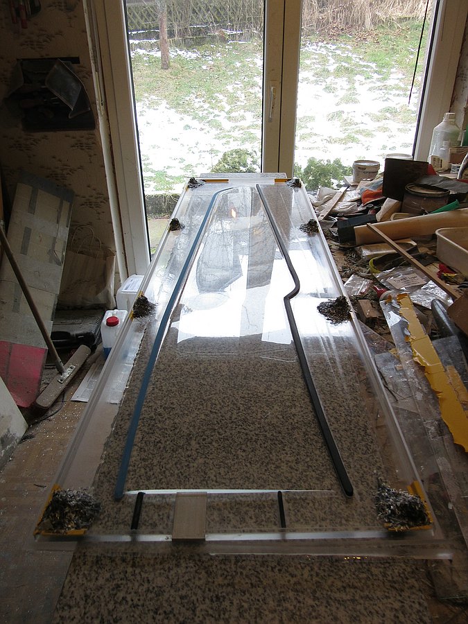

6/6 ist seit Gestern entformt, jetzt sind alle Urmodelle abgeformt und es geht mit den Nebenarbeiten des Formenbaus weiter.
Hier ein paar Bilder vom abformen des letzten Formteils, das letzte Bild zeigt den jetzigen Zustand:

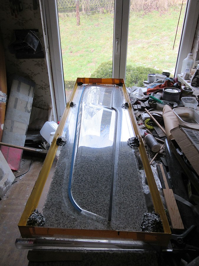

Bevor mir aber keiner glaubt dass die Formen fertig sind habe ich heute mal ein paar Bilder gemacht.
Es passen nicht alle gleichzeitig auf den Arbeitstisch, ein Teil fehlt hier:
Also nacheinander, Mittelstück:
linker Außenflügel:
rechter Außenflügel:

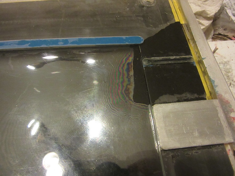

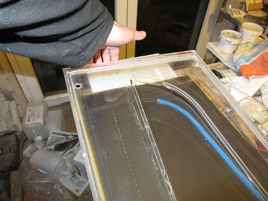

Bei den Verbindern habe ich nur die Enden abgeschnitten und Kanten versäubert, dann gingen sie wackelfrei ohne auf Passung schleifen zu müssen in das Verbindertaschenrohr. Sie bestehen aus UD-Gelege und Depronstreifen im Kohleschlauch. Das ST-Gewebe auf den Bildern ist nur eine Schlichtlage.
Leider habe ich die Plexiglas-Verbinderform beim entformen des ersten Steckens beschädigt, sie ist gesprungen. Das lässt sich aber bestimmt wieder kleben und dabei kommt eine Aufdopplungsplatte zusätzlich drauf, dann funzt die Form sicher besser als vorher ;-)
Die Plexiglasform habe ich zwischen zwei Natursteinfensterbänken und einer Mylar-Trennlage mit Schraubzwingen gepresst, gute Idee Elmar :thumbup:
