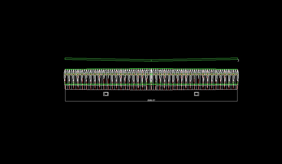

Servus Zusammen,
nachdem es jetzt lange ruhig war um mein Projekt. Geht es nun endlich weiter. Ich habe mir nach meinem letzten Thermikflug mal über die Größe Gedanken gemacht. Ursprünglich sollte mein fliegtnie ca. 3m Spannweite haben. Als ich die Woche allerdings mit meinem Sierra (2,5m) fliegen war und dieser nach ein paar Minuten mal wieder so klein war, dass ich kaum noch was gesehen habe (trotz Brille :thumbup: ), fiel die Entscheidung es muß was größeres her. Also werde ich eine Spannweite von 4m anstreben. Hierzu habe ich mal ein Mittelteil gezeichnet. Es ist im jetzigen Stadium noch zweiteilig. So kann ich später noch mit der V-Form spielen. Zur Zeit liegt sie bei 2°. Der Flügel ist also noch 4teilig.
Mittelteil
Mittelteil
Wie Ihr in dem Bild hoffentlich noch erkennen könnt besteht eine Flügelhälfte aus 21 kompletten Rippen und 21 "halben" Rippen. Alle Rippen sollen dann noch mit Capstripes belegt werden. Als Hauptholm habe ich ein 14er Kohlerohr vorgesehen. Hinten als Hilfsholm ein 5mm Rohr. Die zunächst angedacht D-Box möchte ich nun weg lassen.
Was denkt Ihr? Hält das so?
Die vierecke auf dem Bild sollen die Servorahmen werden. Diese will ich beim Bau gleich integrieren.
So nun hoffe ich auf Eure Tipps.

Re: Mein Projekt 2012 "fliegtnie"
Ich würde auf alle Fälle eine D-box bauen, mein Climax sollte angeblich Flatterfrei mit einem 10 mm Cfk-rohr sein ich habe schon 12 mm genommen und Er flattert zum thermikkreisen ok aber sonst,
Hallo Timo,
erkennen tut man da leider in der tat nicht wirklich viel, was hattest du denn als Nasenleiste geplant? Nen GFK/CFK-Rundstab? Ansonsten macht das (soweit ich das beurteilen kann) einen guten Eindruck!
Ich zeichne meine Pläne immer mit Adobe Illustrator (gibts auch als 30-Tage Trial), da gibt es auch die Möglichkeit des DXF/DWG-Imports, welche ich dann auch für den Import von Profili- oder AutoCAD-Daten nutze. Gibt aber bestimmt auch kostenlose Tools mit denen das qualitativ vernünftig möglich sein sollte - da hab ich mich bisher ehrlich gesagt aber noch nicht weiter umgesehen.
ok. Gestecktes Ziel ist ja ein Thermikschleicher. Einen Looping, Rolle und nen Turn zum Höhe abbauen sollte er dennoch überleben. Was meinst Du wie soll ich die D-Box machen 1mm Balsa oder lieber dünner und aus Sperrholz. Die Gfk-Variante ist auch sehr cool allerdings fehlen mir die Möglichkeiten Styrokerne zu schneiden.
@Wolfgang: Würdest Du mir eine PNG aus meiner Zeichnung erstellen, dann schick ich Dir die dwg mal zu oder stell sie hier ein.

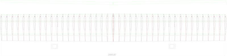

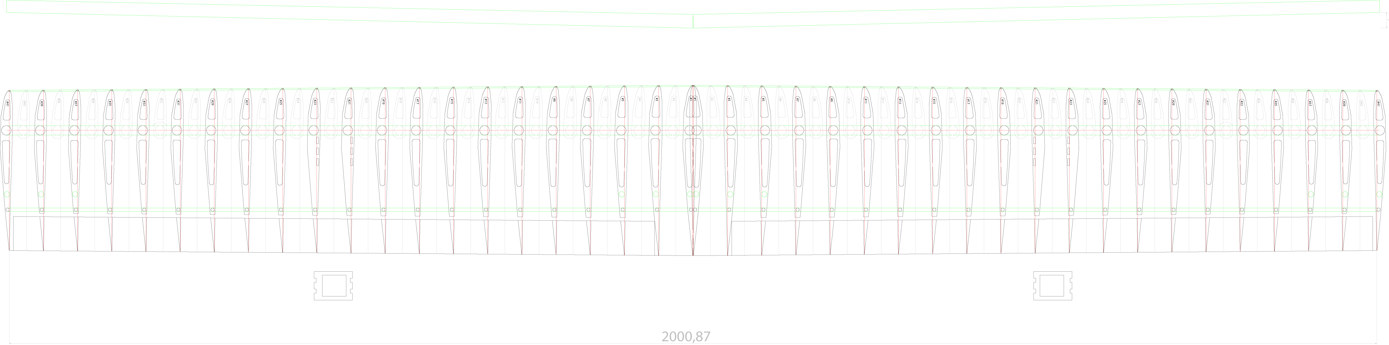

Und hier isses auch schon:
Danke.
Und wie ist der Eindruck jetzt, wo Du die Daten im CAD gesehen hast? Immer noch einen Versuch Wert oder schon etwas aufgefallen, was man bzw. ich aus der Erfahrung heraus besser machen könnte/ kann oder ggfs. sogar muß :?:
Achso Deine Frage von vorhin habe ich ganz vergessen zu beantworten. Als Nasenleiste soll entweder ein 2mm Kohle oder Gfk Stab dienen.

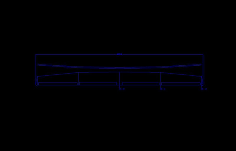

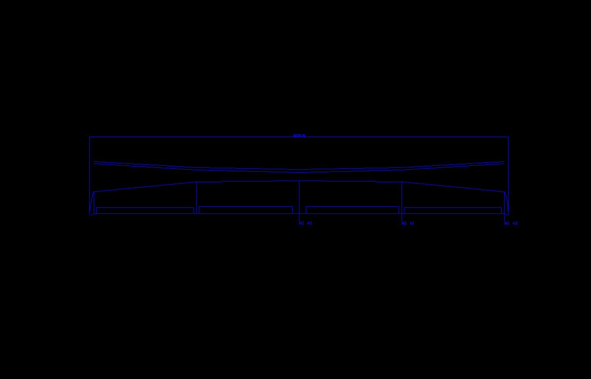

Servus Zusammen,
es geht weiter! Der Mittelteil steht jetzt soweit und ist auch fertig gezeichnet. ALLERDINGS war ich letzte Woche auf der Tannenalm und habe dort mal mit ein paar Modellbauern gesprochen und andere Modelle angeschaut. Es war unter anderem ein 4m Rippenmodell mit Kohle D-Box da. Ging gut das Teil.
Nun stellt sich mir die Frage, ob ich das nicht auch noch für mein Projekt klauen soll. :D
ABER ich habe noch nie einen Styrokern geschnitten. :shock: Wieviel Abbrand muß ich denn bei den Schneidrippen mit einplanen, damit die Schale die nach dem Laminieren entstehen soll die Maße hat, welche ich brauche damit alles saugend zusammen paßt?
Ich hoffe ich habe das nicht wieder zu dämlich ausgedrückt.
