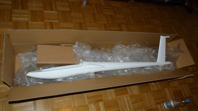

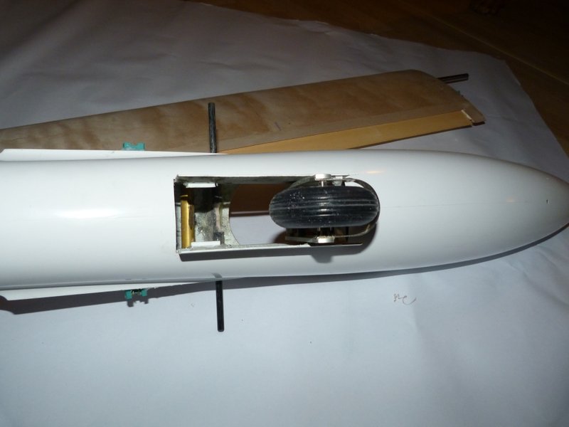

Den Rumpf habe ich bei Steinhardt bestellt:
http://www.modellbau-steinhardt.de/

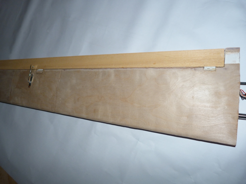

Der Rest ist selbst gestrickt, ein Rippenflügel, mit WB-Klappe.
ThomasF
Beiträge: 182
Re: Darmstadt D 36 Circe
Beitrag von ThomasF »

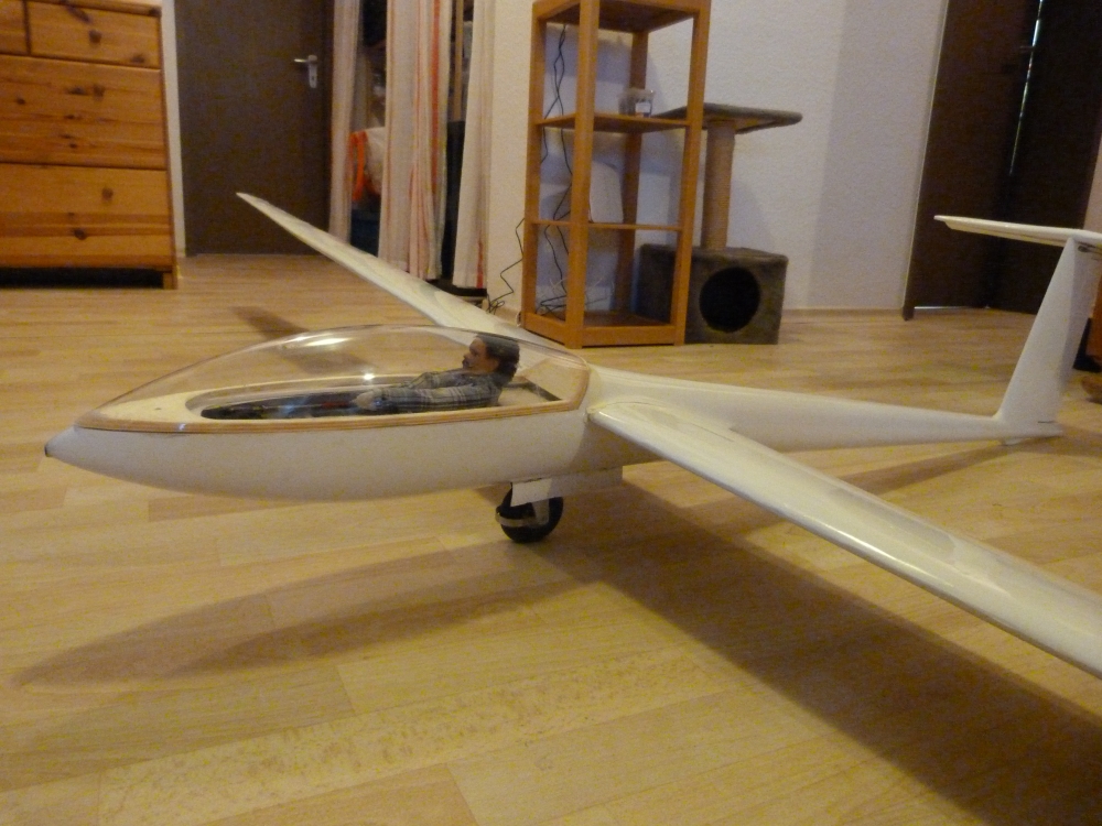

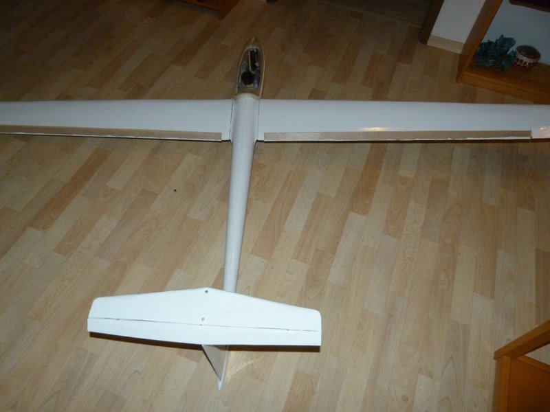

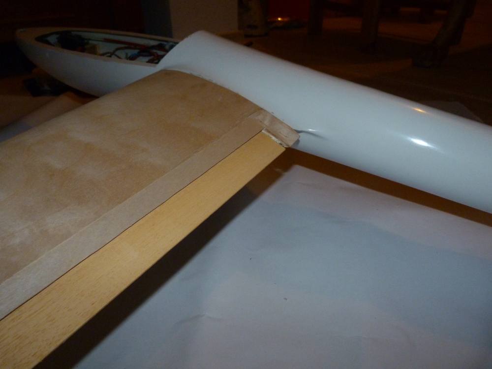

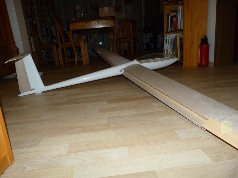

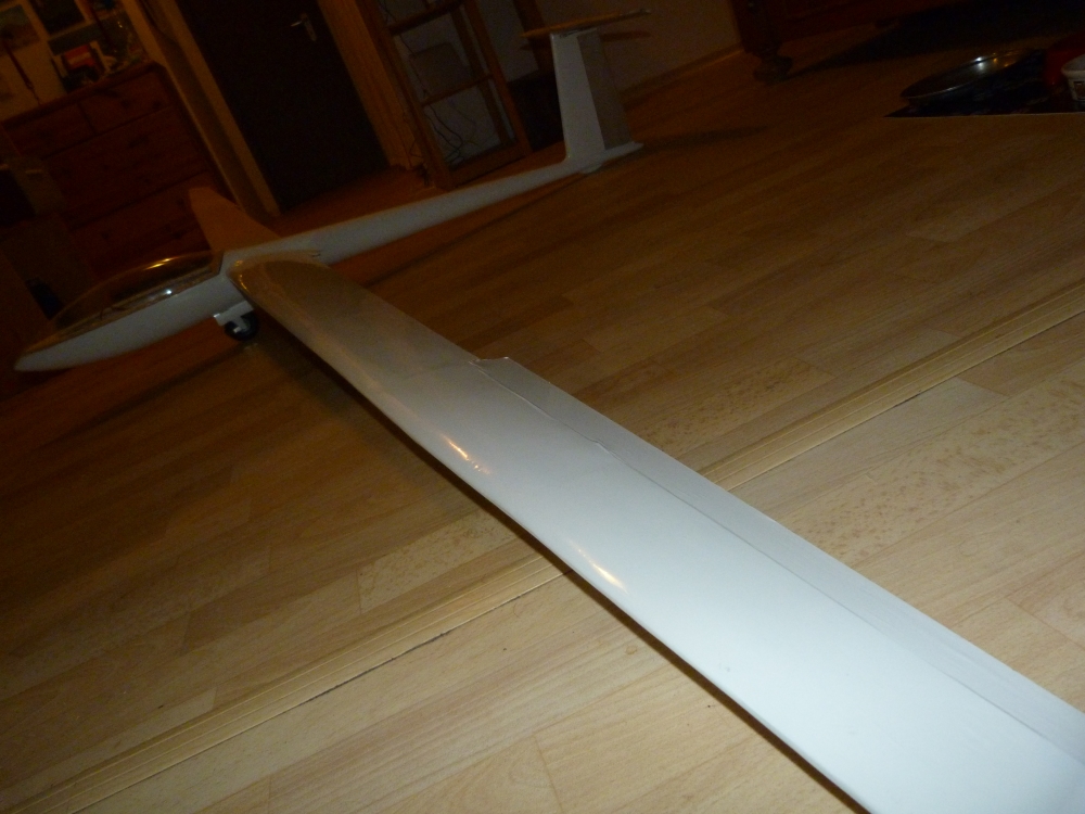

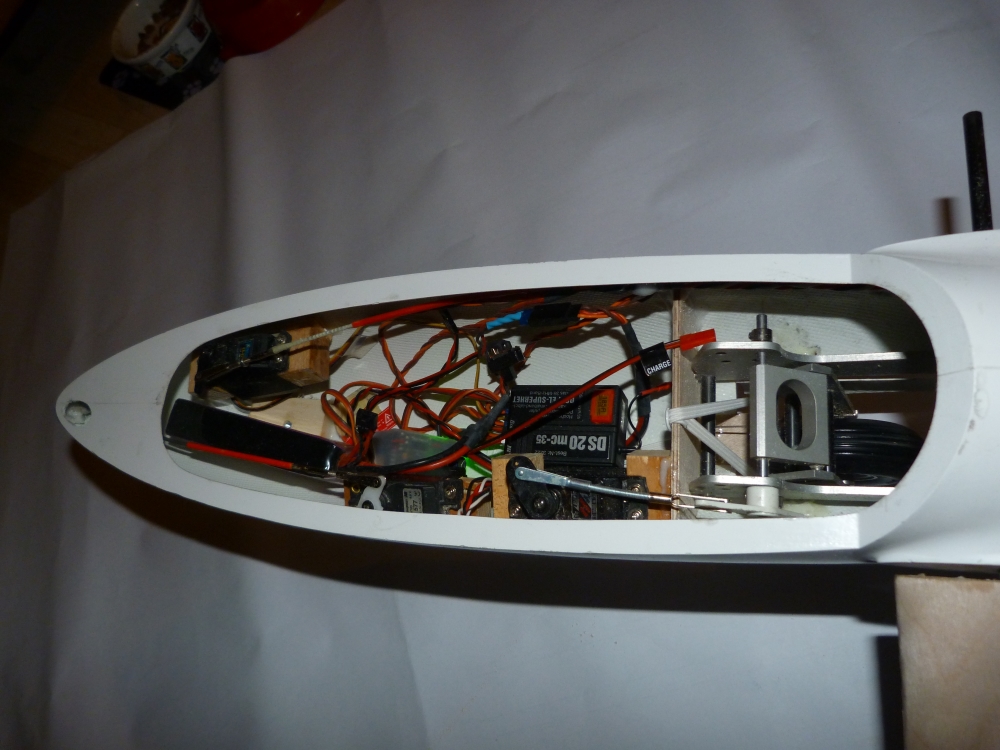

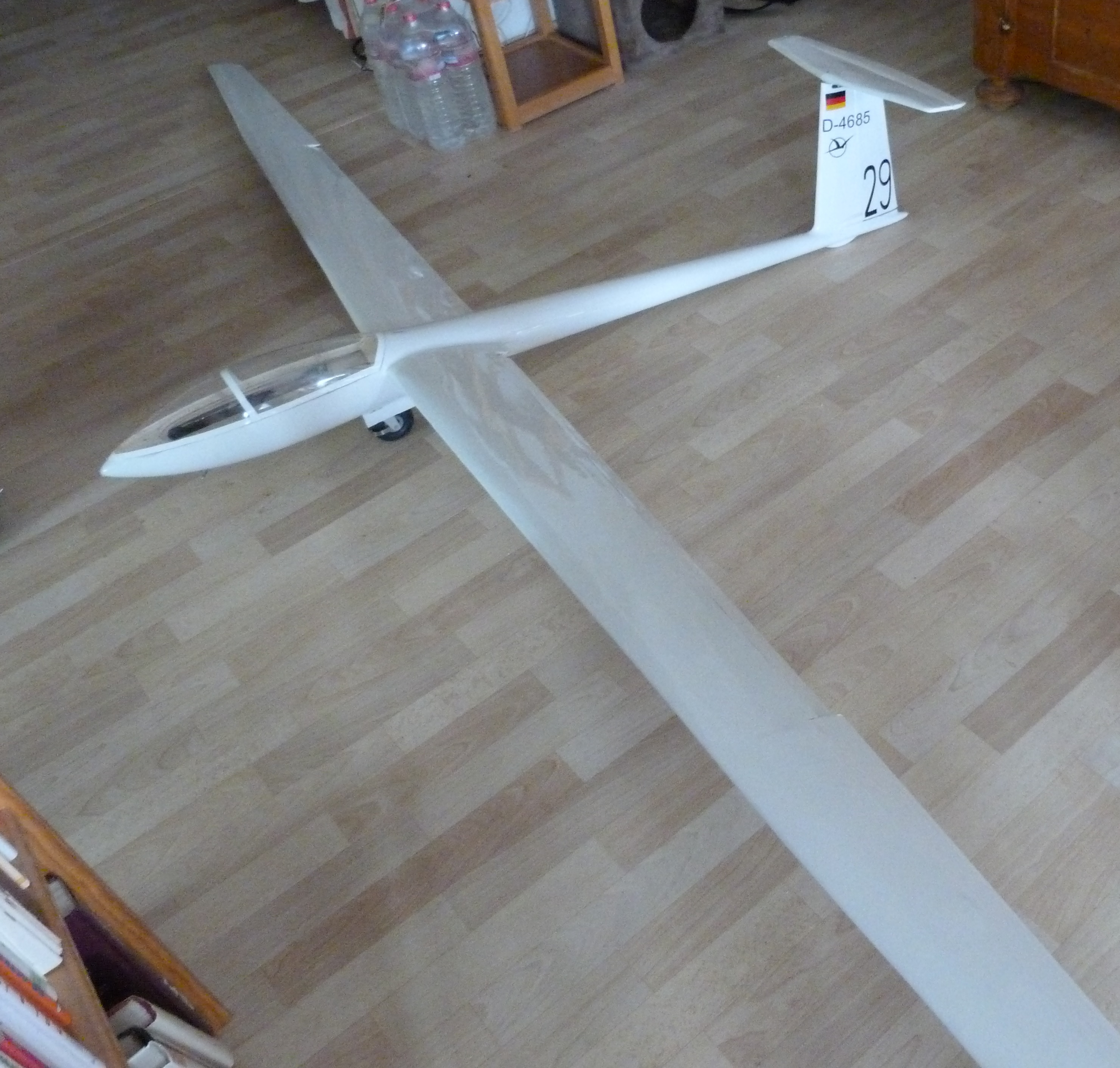

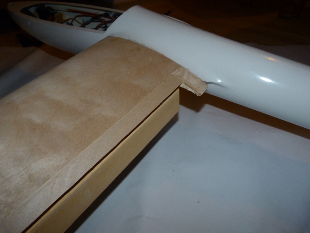

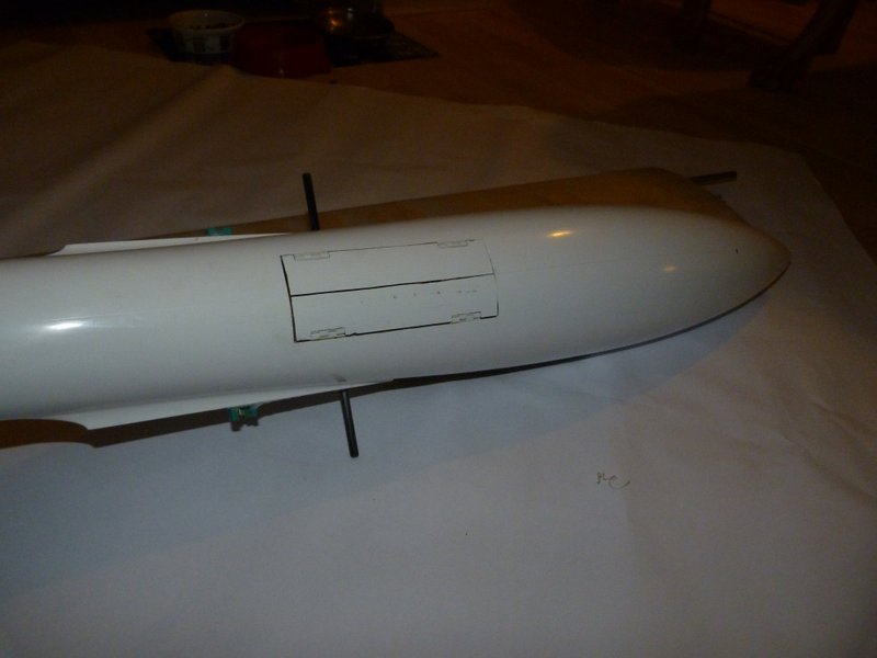

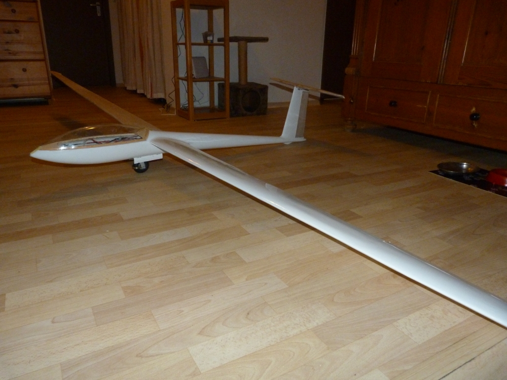

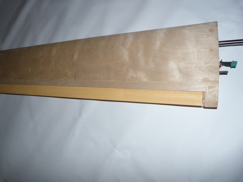

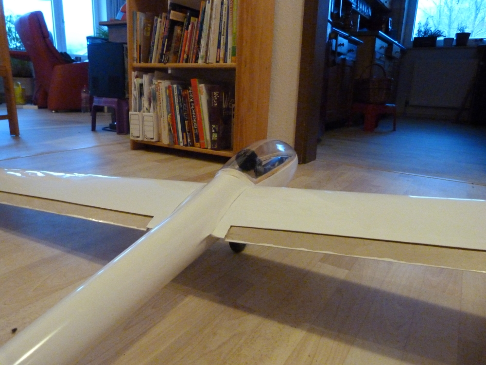

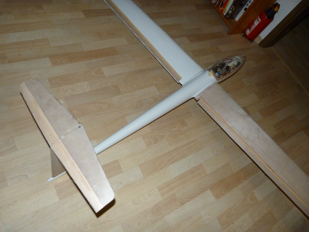

Eine Fläche ist bebügelt.
Alle Ruder passen und sin angebaut.
Das Höhenruder ist gebaut und angeschlossen.
Jetzt muss noch 2. Fläche, Höhenruder und Seitenruder bügeln, Schwerpunkt und EWD einstellen, Haube anpassen und Cockpit aufräumen.

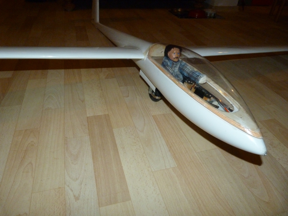

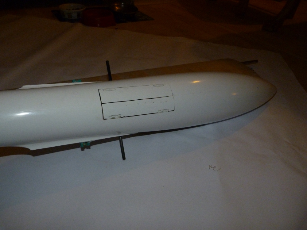

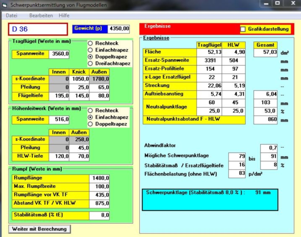

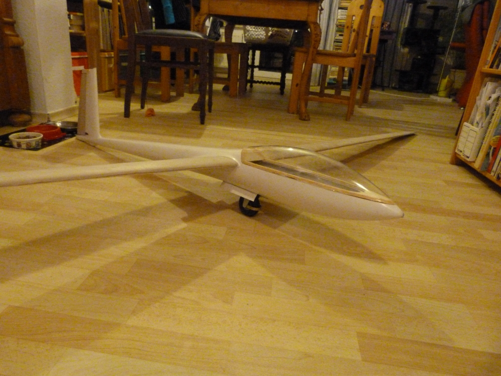

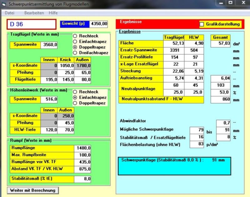

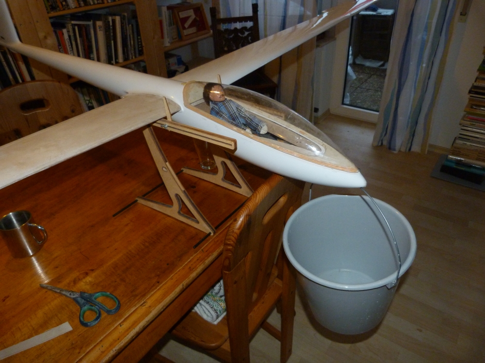

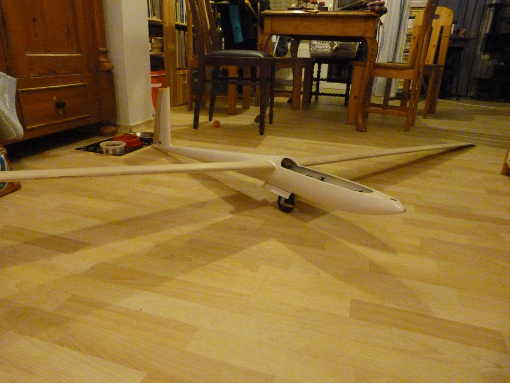

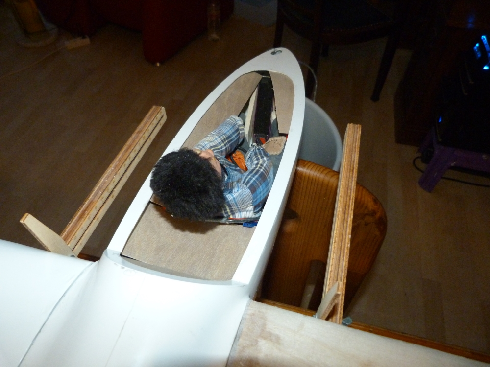

Ich will schon mal den Schwerpunkt einstellen – Also auf die Waage
Rumpf komp. 1660g
Beide Flächen 2180g
Haube 100g
Ballast 400g

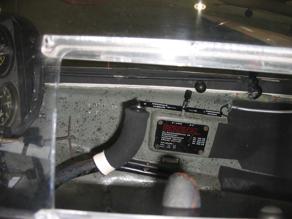

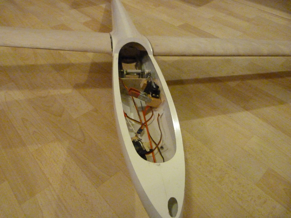

Jetzt bekommt der Pilot noch einen Knüppel + Pilz.
Hi Thomas
was ist das für ein Programm zur Schwerpunkt Bestimmung?
Link ?
ja und an alle einen Guten Rutsch ins Neu Jahr
ThomasF
Beiträge: 182
einen Guten Rutsch ins Neue Jahr
am Alle!!
http://www.holzwarth-cad.de/fpse/htm-modell/index2.htm
bin damit sehr zufrieden, den Rest muss man erfliegen.

Echt hübsche Kiste die du da baust, respekt. Und coole Idee mit dem Wassereimer zum Schwerpunkt auswiegen :D.

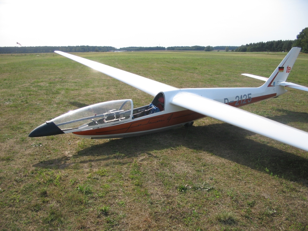

Die Ursache ist meine Liebe zur FOKA 4.
http://de.wikipedia.org/wiki/PZL_Bielsko_SZD-24
Die FOKA 4 hat ihre internationale Wettbewerbs-Karriere mit dem Gewinn der WM in England 1965 gekrönt und beendet und das in der Offenen Klasse.

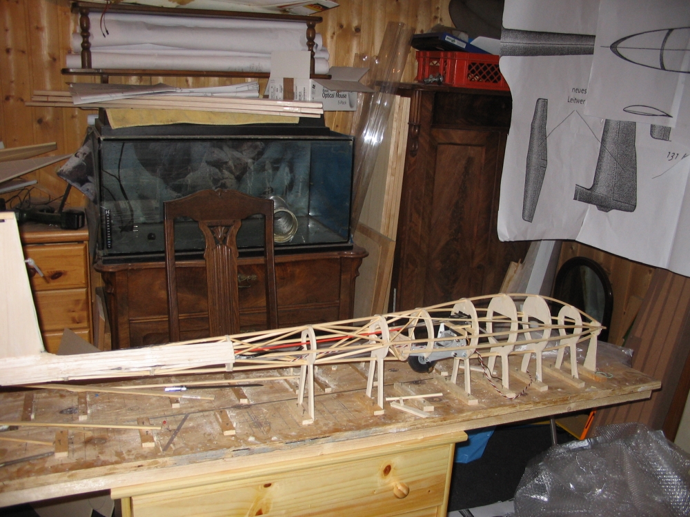

Nun habe ich schon vor einigen Jahren begonnen den Flieger aus Holz zubauen – hat aber nicht so richtig geklappt. Der Erstflug war kein Erfolg. Leider habe ich vom Bau nur dieses eine Foto.
Das Projekt kam in die Ecke, bis ich den Rumpf beim GOOGLEN befunden habe. Die „alten“ Holm-Rippen-Flächen (1,0mmBalsa Beplankung) habe ich mit 0,6mm Sperrholz „aufgebügelt-aufgemotzt“, die Ruder sind durch Abachiendleiste asymmetrisch 1000x15x50mm ersetzt und die ganze Sache so gut es geht dem neuen Rumpf angepasst.
Nun hoffe ich die Sache fliegt diesmal.

Die Sache mit dem Wassereimer ist nicht auf meinem Mist gewachsen.
Das Lob geht an Adolf, ich habe auch nur abgeschaut!
http://www.retroplane.net/forum/viewtop ... c&start=60

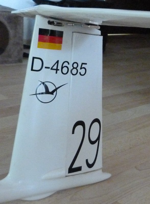

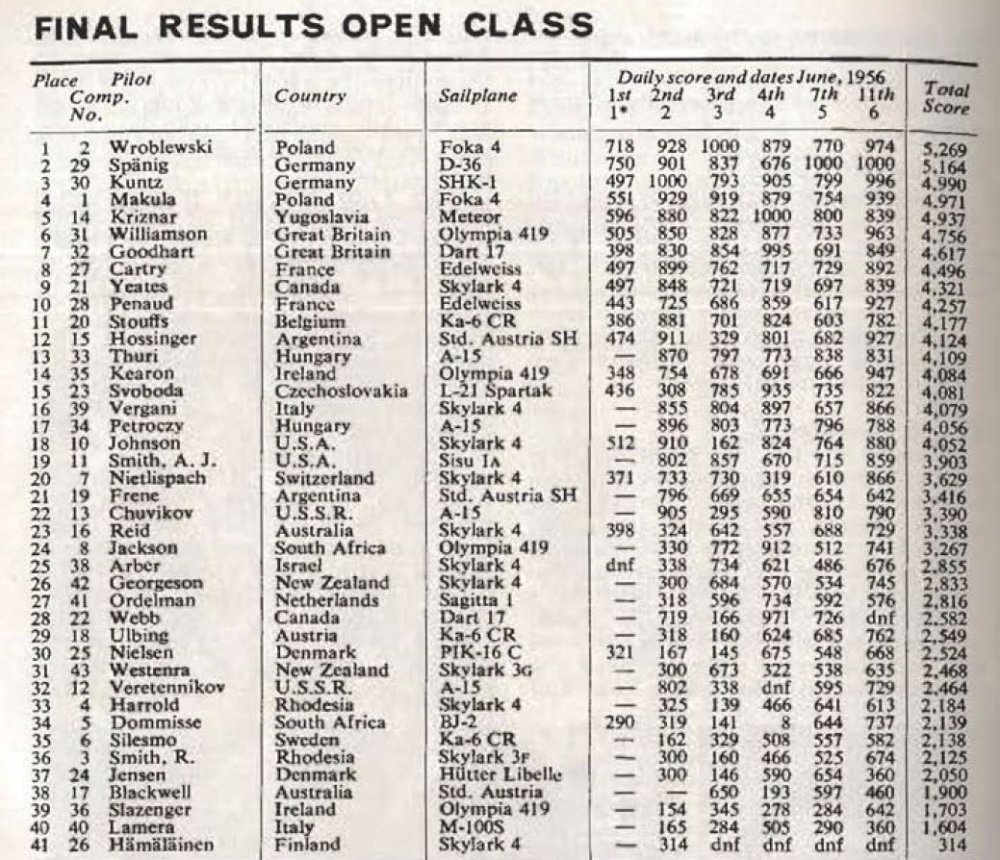

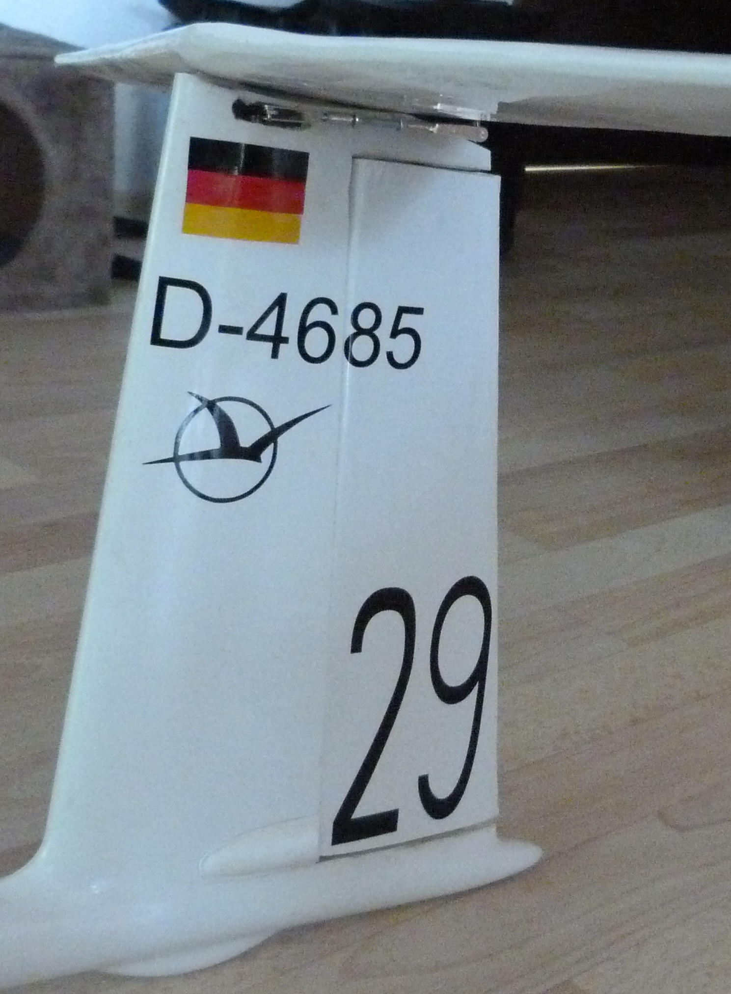

Nach langem suchen ein Foto der Startnummer "29" bei der WM 1965 in England.
Die Teilnehmerlist Offene Klasse
WM1965 002K.jpg (94.47 KiB) 4595 mal betrachtet
ThomasF
Beiträge: 182
Die "29"
ThomasF

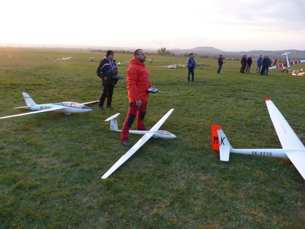

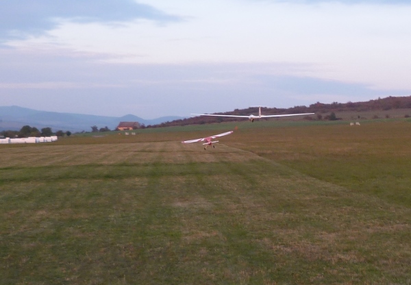

Hat einwenig gedauert, aber jetzt war Erstflug.
Beim Treffen in Rana CZ.
http://www.kolmanl.info/index.php?show=pr_2015

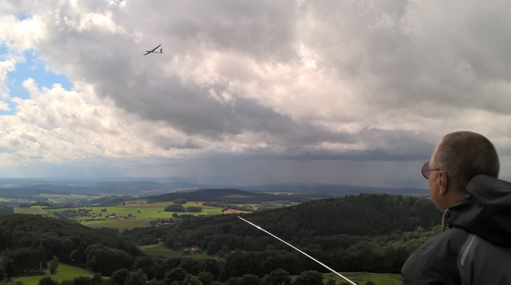

Das erste Mal am Hang.
Weiherberg 5 bfr
Fliegt wie eine Diva und auch die Flächen schwingen schön mit.
