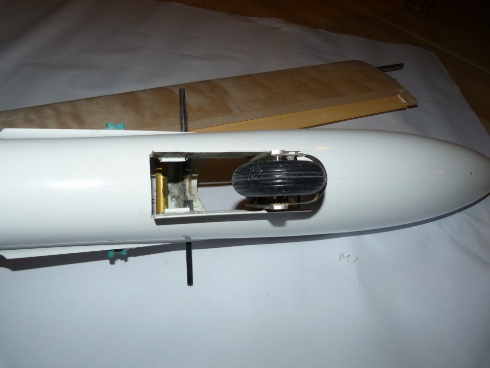

Der Rest ist selbst gestrickt, ein Rippenflügel, mit WB-Klappe.
ThomasF
Re: Darmstadt D 36 Circe
Beitrag von ThomasF »
Eine Fläche ist bebügelt.
Alle Ruder passen und sin angebaut.
Das Höhenruder ist gebaut und angeschlossen.
Jetzt muss noch 2. Fläche, Höhenruder und Seitenruder bügeln, Schwerpunkt und EWD einstellen, Haube anpassen und Cockpit aufräumen.

Ich will schon mal den Schwerpunkt einstellen – Also auf die Waage
Rumpf komp. 1660g
Beide Flächen 2180g
Haube 100g
Ballast 400g
Jetzt bekommt der Pilot noch einen Knüppel + Pilz.
