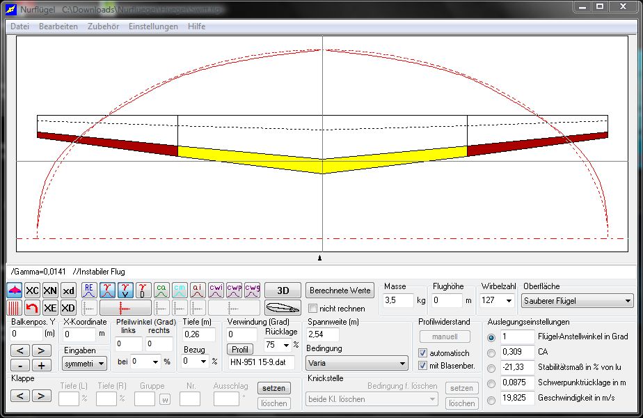

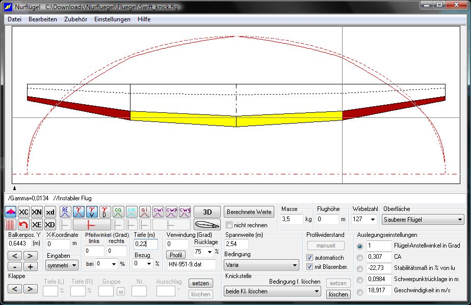

Ich bin grad auch wieder mal am Überlegen... So als unkompliziertes immerdabei-Modell für die windigen Tage hätte ich schon auch Lust mir einen aufzubauen. Zumal alles dafür, ausser dem Rumpf, schon hier rumliegt... Meiner würde dann aber wieder 4-Klappen bekommen, damit ist man einfach breitbandiger unterwegs, kann entspannter Landen und hat ne geilere Rollrate.czfridolin hat geschrieben:Zur Profilierung:
Das Leitwerk bekommt ein SD8020
Die Tragflächen bekommen folgende Profilierung:
Wurzel: HN951 11%
Knick: HN951 10,8% (original)
Randbogen: HN951 10% mit 28% Dickenrücklage

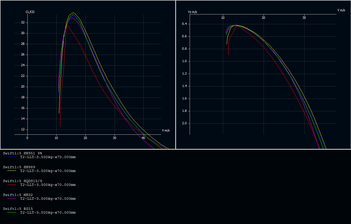

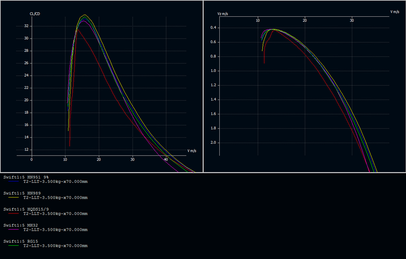

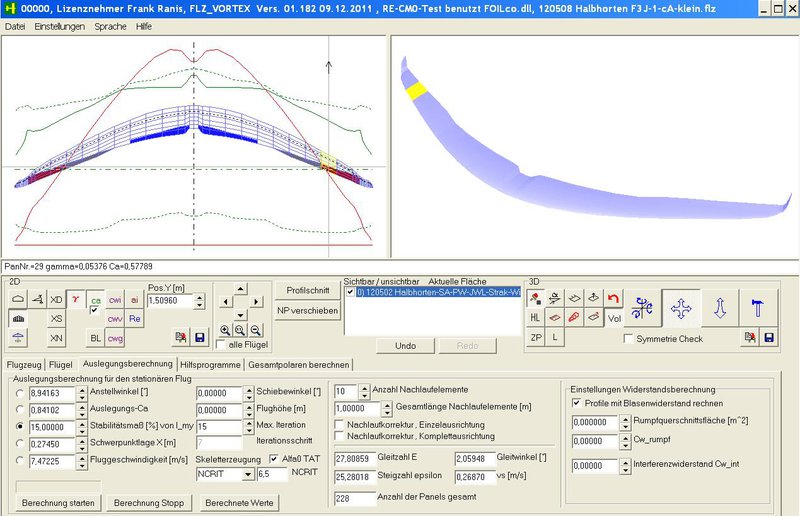

Hab die Woche am Flughafen ein bisschen Langeweile gehabt und mal ein paar Polaren geplottet.
Annahmen:
Swift Massstab 1:5
Gewicht 3.5kg
das gibt dann eine Spannweite von 2.54m
Wurzeltiefe:260mm
Randbogen: 101mm
geplottet sind:
RG15,
HN951 auf 9% ausgeduennt,
HN989,
MH32
und als Referenz das HQDS 1.5/9 (das hat der 1:5 Swift von Blue Airlines drauf)
Annahmen:
Swift Massstab 1:5
Gewicht 3.5kg
Wurzeltiefe:260mm
Randbogen: 101mm
geplottet sind:
RG15,
HN989,
MH32
Re: Swift 2,6m
Hallo Peter,
Ich lese daraus, dass das hq Probleme hat, oder? Da hilft auch kein Schalenflügel...
Das HN 989 scheint es nach meinem Laienverständnis zu sein.
Wie sieht das baulich aus?
Frank
Frank
- Beiträge: 583
- Wohnort: Dresden
Re: Swift 2,6m
Hallo Frank,
das HQDS ist halt fuer hohe Re Zahlen, ab ca. 50m/s haengt es die anderen ab.
Fuer so einen kleinen Flieger ist es wohl nicht die optimale Wahl.
Bauen duerfte festigkeitsmaessig kein Problem sein, das HN 989 ist halt nur 8% dick,man muss sich da eben ueberlegen, welche QR Servos passen...

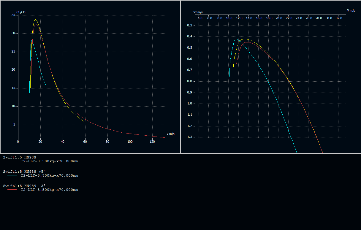

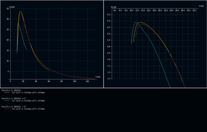

@ peter du hast jetzt nur mit klappen im stark gerechnet?
- Beiträge: 583
- Wohnort: Dresden

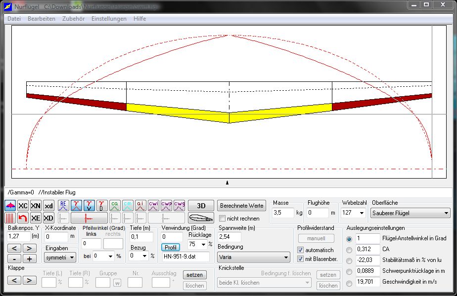

Re: Swift 2,6m
Hallo Bernd,
so sieht die Fluegelpolare mit HN989 und Flaps aus
0°, +5°, -3°; Klappentiefe 25%
Re: Swift 2,6m
Das sieht doch gut aus. Bautechnisch sehe ich da keine Probleme in meiner Bauweise. Die Endleiste wird messerscharf. Die Servos für die Querruder müssen halt so weit wie es geht nach innen. Die Ruder sind torsionssteif genug.
Der Blue Airlines Swift scheint dann jedenfalls nicht so glücklich ausgelegt zu sein.
Jetzt muss erst mal die ASW in die Luft. Dann sehen wir weiter.
Frank
Frank

Wenn man dann mit ein bisschen flott und Kunstflug nicht nach 20 Minuten weider Akku laden will spielen eben die Kleingkeiten wie heraustehenden Servos , ständige unpassende Anstellwinkel des rumpfes Etc. eine große Rolle wie lang man wirklich Fliegt und mit welchem Spaß.
Ich hasse 20 min Flüge ne 3/4 Stunde Thermikfrei sollte die Chinathermik mindstens bringen.
Viel Spaß beim Bauen und Fliegen.
Speed.... wird nicht entwölbt geflogen der Gesamtwiederstnd stiegt beim entwölben schon wieder an... sagt vortex und xflr5 und genau so fliegt sich das auch.
Am lebenden Modell kommen mit ca 1° abgesenkten Klappen bei "flottem flug 16-20m/s schöne Gleitstrekchen heraus.
Um die Rumpf Wiederstände im Zaum zu halten wäre eien anpassung des Tragflächenwinkels auf die Bevorzugten Fluglagen sinnvoll. Mit dem Gesamtwiederstand
Steht und Fällt halt der"Flugspaß"
Ich, als "Flachland" flieger, seh das ein bisschen anderst als Christian, gute Hänge an denen sich die Luft mehr von unten nach oben bewegt als Horizontal und Stöckchen den Hang wieder raufkommen die man Runter wirft, hats hier nicht, thermischer Energiegewinn muß meistens hart erkämpft werden, ausser die kältere luftschicht oben liegt mal auf 300-400m wie letzten Dienstag glaube ich war das.

Re: Swift 2,6m
Bernd hat recht, was das verwoelben angeht:
Bei dem HN989 ist weniger mehr.
Hier noch die Fluegelpolare mit -2° und +3° viele Gruesse

Moin Bernd, ich hatte bei der ironischen Bemerkung auch mehr den Peter im Sinn, der kann das sicher und ich glaube der kann das sogar noch ein ganzes Stück besser als ichBernd H hat geschrieben:Ich konnte noch nie Straken
Für mich hatte das jetzt auch was gutes, ich hab mir auf dieser französischen Seite die HN-Profile runtergeladen und dann noch rausgefunden warum viele davon bei mir bisher nicht funktionierten: in vielen der *.dat ist unten noch Text hinterlegt, z.B. die geometrischen Profildaten. Dieser Text muß im Editor gelöscht werden damit das Ranis die Koordinaten lesen kann.
Jetzt habe ich nach dem bearbeiten der *.dat wieder einen Profilpool mehr aus dem ich schöpfen kann

Hallo Frank,
ich denke die Frage ist auch welchem Zweck der Flieger am Ende dienen soll.
Ich sehe hier unterschiedliche Varianten:
1. Scale Kunstflug / Hangbolzer
2. Scale mit teilwiese elliptischer Auftriebsverteilung
3. Nicht mehr Scale dafuer mit elliptischer Auftriebsverteilung
4.....
Hier mal drei Beispiele wie man das angehen kannn (bitte beachten: Das ist nur ein Beispiel, hier ist nichts irgendwie optimiert und es ist nicht für den Langsamflug ausgelegt):
Ich hab das auf 9% ausgeduennte HN951 zugrunde gelegt
1. Originalgeometrie mit durchgehendem Profil: 2. Originalgeometrie mit Strak (HN951 9%, Woelbung innen 1.5%, mitte 2%, aussen 1.89% 3. Knickfluegel mit durchgehendem Profil die 2. und 3. Variante haben eine elliptische Auftriebsverteilung, wobei die 2. Variante nach meinem Geschmack deutlich mehr nach Swift aussieht.
Damit so ein Strak Sinn macht muesste man den jetzt auf den Einsatzbereich anpassen. Irgendwo wird man wohl Kompromisse zwischen Schnellflug und Leistung im Thermikkreisen eingehen muessen.
4.....
