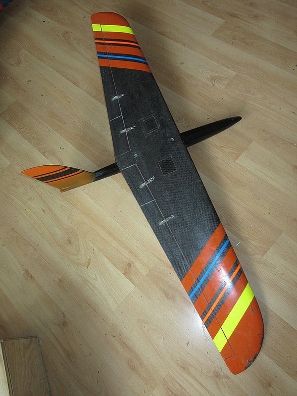

Windburner (1,2m) / Stormchaser (1,3m) DS-Nuris
- Beiträge: 10242
Hab mir grad einige schöne Aussie- und NZ-DS-Videos angeschaut und in einem Video stach ein Modell mit einer hohen "Laufruhe" gegenüber den restlichen, auch geschwänzten, Modellen heraus. Es nennt sich Windburner, ist ein kleiner Nuri mit einem PW51 drauf und wird in privater Kleinserie hergestellt.
Ihr DS-enden Nurianer kennt das nette Modellchen sicher alle, Peter Wick hat laut dem Hersteller seit 1,5 Jahren auch einen "Burner", nur mir ist es völlig neu und ich bin grad richtig angetan.
Hier das Video:
Vimeo-Video: http://vimeo.com/55388479
bei RC Speeds: http://www.rcspeeds.com/aircraftdetails.aspx?AC=309
Blog in RC Groups: http://www.rcgroups.com/forums/member.php?u=260550
Hier das Video:

Re: Windburner DS-Nuri mit 1,22m
da sind sicher keine (geometrischen) Schränkungen eingebaut, die würden den Flügel tordieren und das wäre für die Laufruhe schlecht.
Das PW51 ist nach meiner Ansicht nicht das ideale Profil für DS weil es zu wenig Profilmoment hat und im Kreis zu viel gezogen werden muß (außer man hat so viel Platz wie in Neuseeland oder in den USA)
Peter Wick hat für den Windburner übrigens ein neues Profil entwickelt, es sollte damit kein PW51 sein, aber ich habe sonst keine Infos zu der neuen Kurve, über das Thema DS tauschen wir uns außerhalb des Forums nur wenig aus: http://www.rc-network.de/forum/showthre ... ost2983024
Wenn mit einem ausreichend großen Seitenleitwerk und Masse die Dämpfung groß genug ist und die Ruderausschläge passen ist ein Brett einfach und ruhig in Kreis zu fliegen. Ich denke es hilft auch etwas dem Seitenleitwerk etwas Abstand zur Endleiste zu geben und damit die Überlagerung von Flügel- und Leitwerksumströmung etwas zu entkoppeln. Petoma läuft auch sehr ruhig im Kreis obwohl das Seitenleitwerk weit nach vorne reicht, vielleicht hilft da die Strake größere Schiebewinkel in Turbulenzen schnell einzufangen.
Ich würde für ein DS-Brett eher ein entwölbtes und auf die Einbausituation angepaßtes PW75 bevorzugen (oder ein neues Profil dafür entwickeln) und den Flügel sehr steif bauen. Die Ruder müssen auch steif sein, aber trotzdem sehr leicht.
Laufruhe in DS-Videos hat übrigens auch sehr viel mit Pilotenleistung zu tun......
Hallo alle zusammen
Die Sache mit dem Windburner ist eigentlich eine ganz interessante. Kevin, so heisst der Konstrukteur des Windbrurner, wollte eigentlich ein PW51 als Profil verwenden, hat aber dann recht kräftig an dem Positiv rumgeschliffen und dann abgeformt. Zu aller Überraschung ging das Teil dann aber super....aber die Form war halt nicht so toll und als er dann eine neue Form machen wollte, sollte das Ganze dann ein wenig mehr professionel gemacht sein. Das Profil sollte aber das Gleiche sein oder zumindest ähnlich reagieren. Also hat er mir Zeichnungen von verschiedenen Querschnitten des Flügels geschickt. Die hab ich dann ins Xfoil eingelesen. Na, ja mit dem PW51 hatte das eigentlich nicht viel zu tun. Mein Computer war auch nicht so begeistert davon. In der Praxis schien das aber super zu funktionieren. Also habe ich dann versucht heraus zu finden warum das Teil so gut fliegt. Das gab mir dann schon ein paar Ideen wie DS Brett Profile auszusehen haben. Ich habe dann quasi ein harmonisiertes und optimiertes neues Windburner Profil gemacht, vielmehr sind es 2 Profile, die dem Orginal von Kevin recht nahe kommen, aber fräsbar sind und wohl auch aerodynamisch besser. Kevin meint dass der Neue besser beschleunigt als der Alte und den Brett Rekord hat er auch egalisiert, so Kevin ist recht zufrieden
Die Laufruhe hat am meisten mit dem Rumpf zu tun (das tut weh als NF´er!) und mit dem cm Verlauf des Profils.
liebe Grüsse
liebe Grüsse
Hallo Christian
jo da ist ein Strak, aber nur 2 Profile, genauer gesagt läuft das eine Profil für einen grossen Teil der Spannweite durch und erst im äusseren ca. Drittel kommt der Strak auf das Aussenprofil....ergibt sich so aus einer schnellen Optimierungsrechnung.
Leider kann ich das Profil ohne Kevins Zutun nicht veröffentlichen (ich verdien übrigens nichts daran).
liebe Grüsse
liebe Grüsse

Die Ruderabstimmung paßt für den Hang, aber fürs DS noch nicht, Queruder ist noch zu viel Ausschlag und ans Höhenruder muss ich mich noch gewöhnen.
Höhe ist bei dem schweren Ding kritisch solange man relativ langsam fliegt, mehr ziehen führt ab einem bestimmten Punkt nicht mehr zu einem engeren Bogen und der "grüne Bereich" ist beim Stormchaser viel schmaler als z.B. bei Petoma,
........aber wenn alles paßt und Blätter an dem Baum sind wird hinten rum geflogen und das zusätzliche Lee vom Baum mit genutzt
