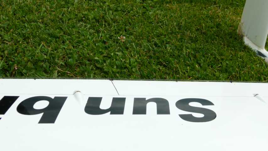

Uwes Balsaleiste ist eine sog. Gurney-flap (stimmt die Schreibweise?).
Die hat den Sinn, das cm_0 des Profils ins Positive zu verschieben, also tatsächlich ein "S-schlag Profil daraus zu machen".
Ohne Gurney - Leiste wird das Teil sicher nie Fliegen! Auch nicht mit allem Hochstellen der Ruder.

Manfred meinst du mit der Gurney-flap (stimmt die Schreibweise?) das da?
Fotografiert an Uwes Sunboard Tunte

Bernd H hat geschrieben:Manfred meinst du mit der Gurney-flap (stimmt die Schreibweise?) das da?
Genau :)
Die Schreibweise musste ich erst googeln :shock:

Die Gurney Flap hab ich mal schnell von dir Kopiert Manfred :)
