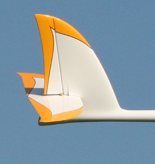

Ich würde an den blauen Randbereichen das dünne Oracover Band in schwarz anbringen.
Das sieht bestimmt gut aus. Vor allem, wenn auf der anderen Seite auch schwarzes Blockmuster ist.
Das Band gibt's in verschiedenen Breiten auf kleinen Rollen. Es klebt wie Orastick und man kann bei Bedarf noch festbügeln.
Ich habe das bei einem meiner Segler gemacht, um das weiß vom gelb abzusetzen.
Habe leider keine guten Bilder davon. Hier mal als Eindruck.
