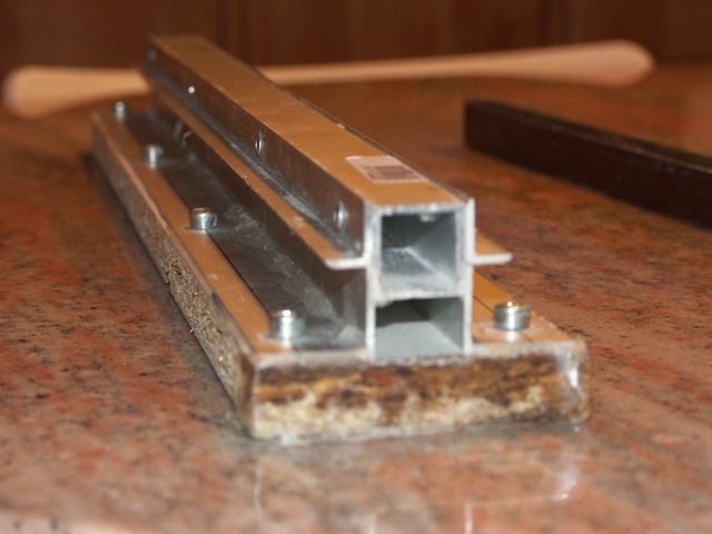

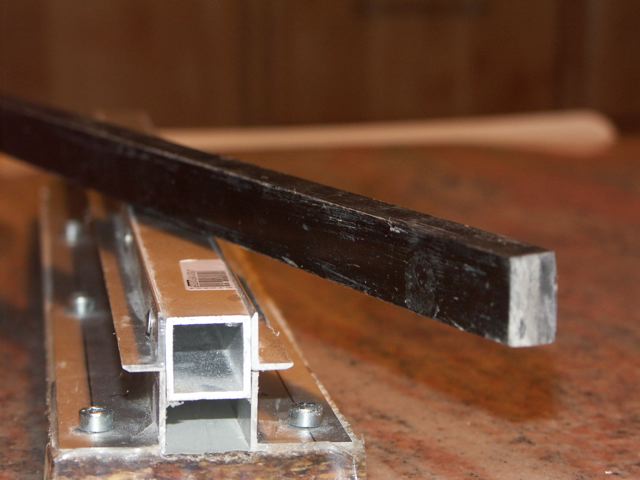

Das geht schon. Ich habe gerade einen Verbinder 20 x 13 mm gemacht:
Die Form:
Der Pressstempel:
Form + Pressstempel:
Das Ergebnis:
Leider ist der Verbinder gerade. aber nach dem Prinzip lassen sich sicher alle möglichen Verbindergrößen herstellen
