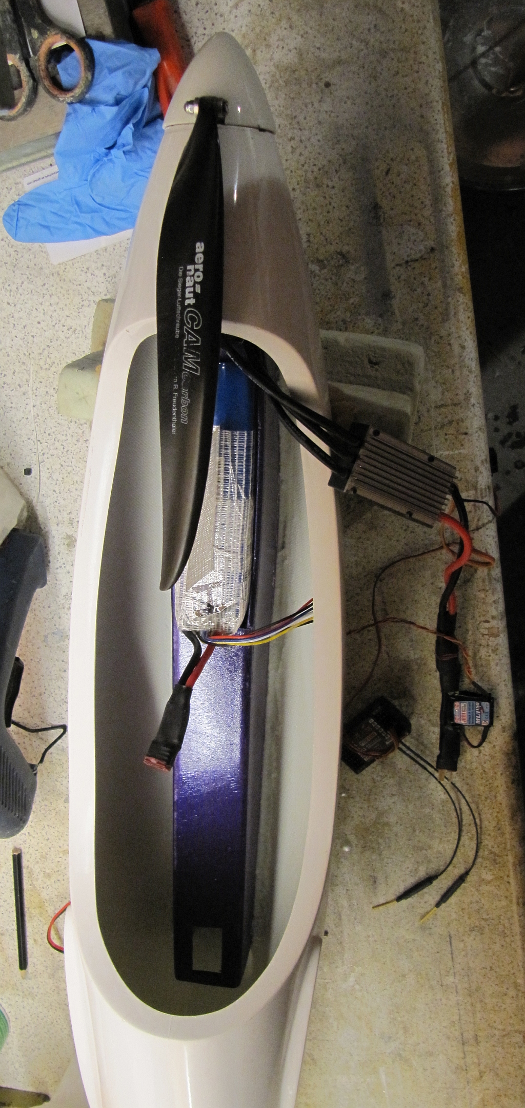

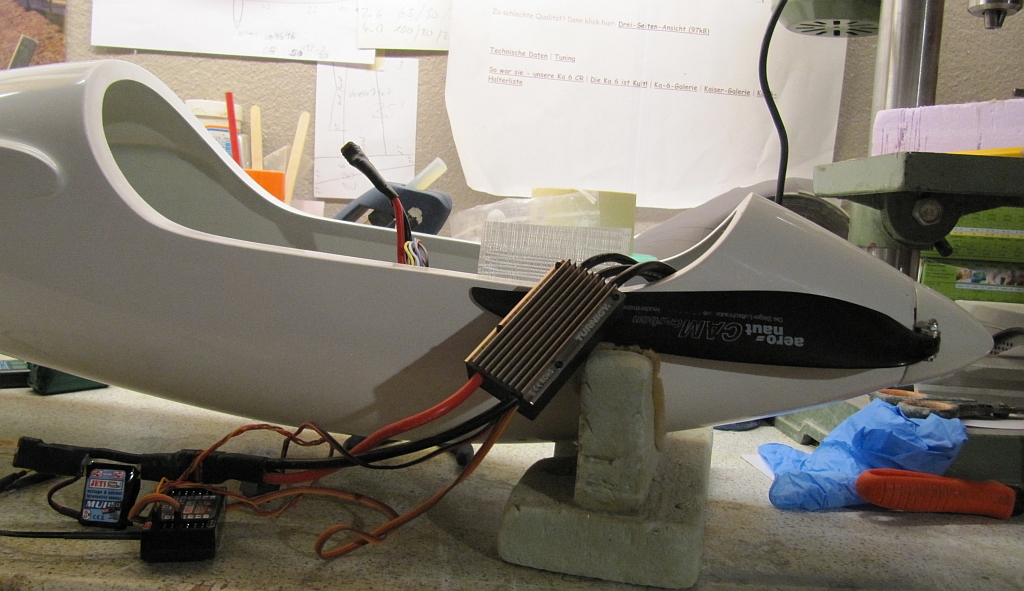

Hehe, das Thema passt ja zu gut zu dem was ich grad zusammenbastel
Beineke ASH-26 mit Nasenmtor:
Die ASH ist eines der wenigen Modelle bei dem mir das Naseabschneiden überhaupt nicht weh getan hat, weil ich sie einfach von der Formgebung her totlangweilig finde. Als EGE für große Jungs ist sie aber perfekt zum Vorschnüffeln geeignet, vor allem auch bei dem Preis.
Man muss aber halt noch bissl was dran machen. ZB. das HR ist zwar Scale, aber etwas arg klein geraten. Ein minimal größeres mit einem SD 8020 macht sie nochmals gutmütiger.
Motor ist ein C-5055-320 Turnigy für 23€, Regler ein Turnigy ESC 85Aw mit 5A BEC für 35€, Akku ein 5S-5000mAh 20C Zippy für 36€ an einer Aeronaut Cam Carbon 18/11 und einem HM-Spinner. Vorhin bei einem ersten Vollgastest kamen etwa 150W/Kg raus, passt also an sich ganz gut, ich werde aber nach einer ausführlichen Telefonberatung mit meinem Stromer des blinden Vertrauens
über Kurz oder Lang auf eine RFM 20/13 umsteigen damit mir der Motor nicht wegen Unterforderung im Steigflug irgendwann mal einschläft. Erstmal muss der Vogel aber in die Luft...
