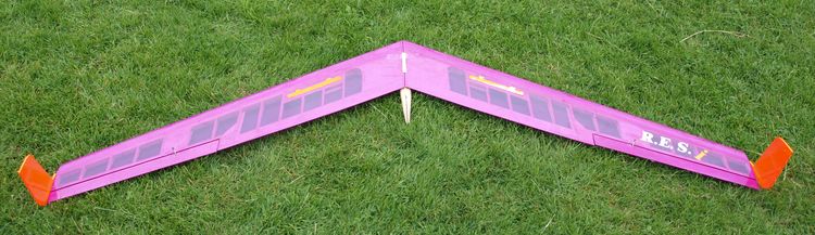

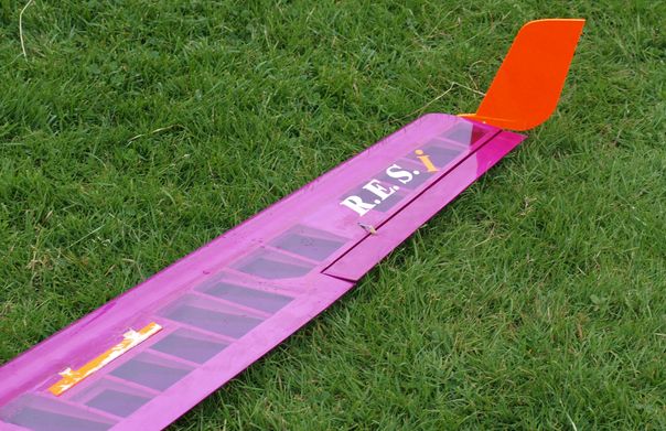

Hallo zusammen ,
hier mach ich mal einen extra Thema für meinen R.E.S. Pfeil auf.
Ich hab in ja schon mal kurz im ARES Thema vorgestellt .
Das erste mal geflogen ist er beim Nurflügeltreffen mit Uwe´s ARES zusammen.
Jetzt hab ich aber die Bespannung erneuert (war nur aus Resten und sogar mit kleineren Lücken )
die Anlage in den Rumpf gebaut und Die Flügel mit Steckern versehen.
Gewicht ist jetzt alles zusammen 723 Gramm.
So... der Flieger hat auch einen Namen bekommen .... R.E.S.i ..... da hatte Uwe schon richtig gehört :mrgreen:
Jetzt muß ich die R.E.S.i nur noch richtig einfliegen und Hochstart üben (leider hab ich keine R.E.S. zugelassenen Set)
Grüße aus Duisburg
Jürgen
Hier kann man die Verwindungsverteilung sehen    0°____-3°_____-4°    ( das Ding fliegt sogar )

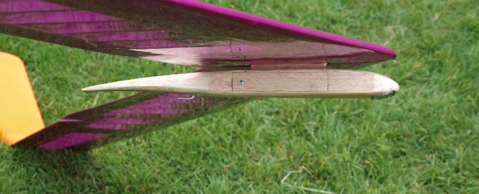

Ich hab mir die Fotos von der Resi jetzt nochmal angegguggt.....
Mein Aerodynamisches auge/gefühl ist der Meinung das der kleine Pylon zwischen Fläche und Rumpf mehr leistung kaputt als gut Macht.
Der Staudruck und die Wirbel die zwischen den Ebenen Flächen entstehen , die aufgrund des Winkel auch noch nach hinten zusammenlaufen bringen dir wahrscheinlich Deutlich mehr wiederstände als der Kastenrumpf direkt an der Fläche angestezt. Ob der aerodynamische Zugewinn das die obersiete der Fläche im Rumpfberich sauber an gströmt wird das wett macht kann ich dir nicht sagen, ich galube aber nicht.
Bei dem knappen abstand der beiden flächen Kommt die fom rumpf überdckte flächenunterseite Arodymaisch nicht zur wirkung.
Glechzeitig schaffst Du eine Massedezentrierung nach unten, da bin ich mir aber nicht sicher ob das ein Nachteil ist.
Weil das nur meien bescheidene meinung ist, würde ich das Im Flugversuch klären mit vs. ohne Pylon. Also erspielen :lol:
Ich denke der Unterschied wird wirklich merklich sein.

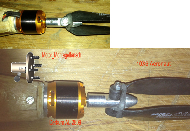

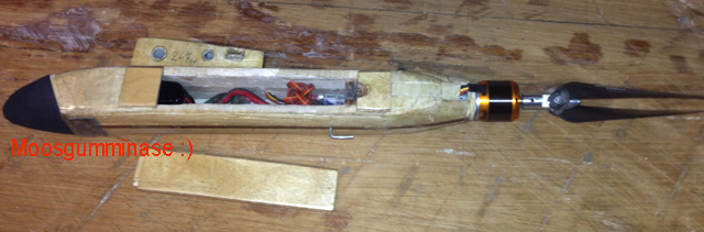

Hallo , es gibt was neues bei R.E.S.I
Da ich im Flachland wohne hat RESI einen Motor bekommen...da hab ich den übernommen den Michael (paulpanter82) für ARES ausgesucht hatte.
Als Akku hab ich 3S100ßmAh genommen.
Auf dem Treffen in Scherfede hat die E-RESI ihren Erstflug gehabt.....alles O.K. der Antrieb reicht locker.
Der Wechsel von Elektro zum Segler wird durch tauschen der Rümpfe gemacht (Empänger ist in den Flügel gewandert)
Jürgen
