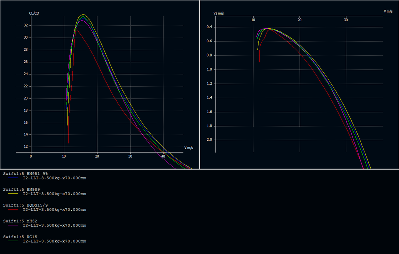

Hab die Woche am Flughafen ein bisschen Langeweile gehabt und mal ein paar Polaren geplottet.
Annahmen:
Swift Massstab 1:5
Gewicht 3.5kg
das gibt dann eine Spannweite von 2.54m
Wurzeltiefe:260mm
Randbogen: 101mm
geplottet sind:
RG15,
HN951 auf 9% ausgeduennt,
HN989,
MH32
und als Referenz das HQDS 1.5/9 (das hat der 1:5 Swift von Blue Airlines drauf)
Fluegelpolaren Swift 1:5

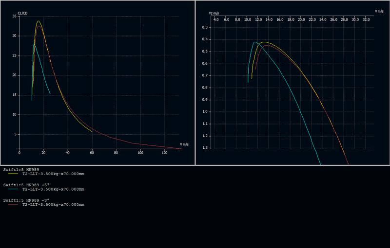

Re: Swift 2,6m
Verfasst: Fr 11. Mai 2012, 22:31
von Frank T.
Hallo Peter,
Ich lese daraus, dass das hq Probleme hat, oder? Da hilft auch kein Schalenflügel...
Das HN 989 scheint es nach meinem Laienverständnis zu sein.
Wie sieht das baulich aus?
Frank
Re: Swift 2,6m
Verfasst: Fr 11. Mai 2012, 23:43
von czfridolin
Hallo Frank,
das HQDS ist halt fuer hohe Re Zahlen, ab ca. 50m/s haengt es die anderen ab.
Fuer so einen kleinen Flieger ist es wohl nicht die optimale Wahl.
Bauen duerfte festigkeitsmaessig kein Problem sein, das HN 989 ist halt nur 8% dick,man muss sich da eben ueberlegen, welche QR Servos passen...

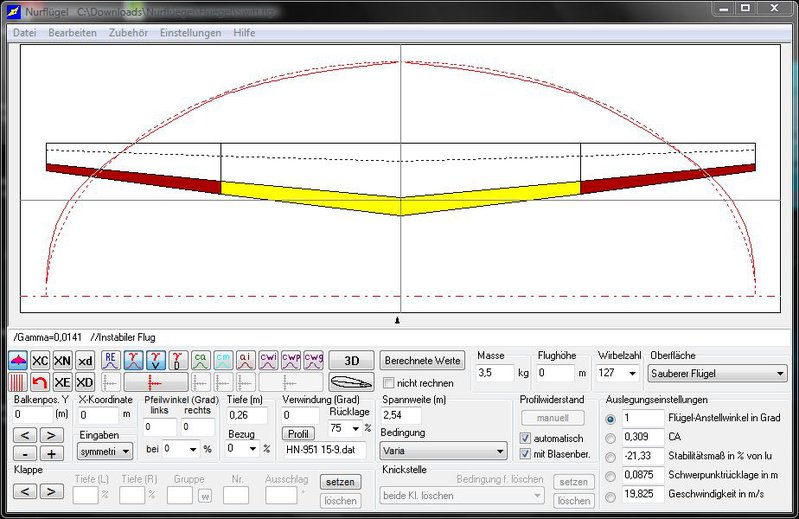

1. Originalgeometrie mit durchgehendem Profil:
Scalegeometrie mit durchgendem Profil

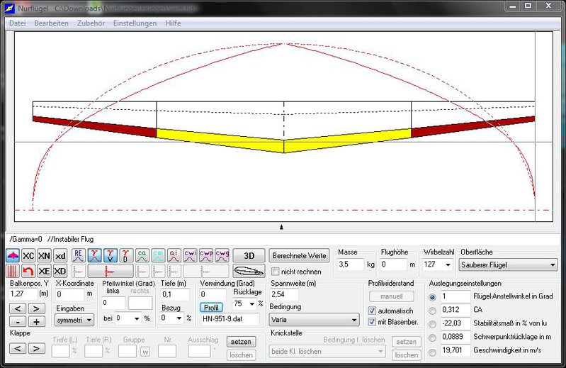

2. Originalgeometrie mit Strak (HN951 9%, Woelbung innen 1.5%, mitte 2%, aussen 1.89%
Scalegeometrie mit Profilstrak

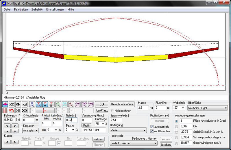

3. Knickfluegel mit durchgehendem Profil
Knickfluegel mit durchgehendem Profil HN951 9%
die 2. und 3. Variante haben eine elliptische Auftriebsverteilung, wobei die 2. Variante nach meinem Geschmack deutlich mehr nach Swift aussieht.
