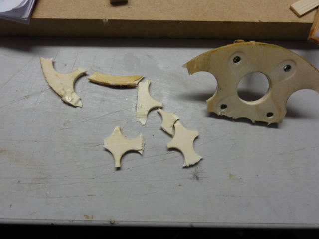

Norbert,
soll mich dort an die Stelle etwas rundsehen, mit Leitwerker hatte Ich nie das Problem aber wenn dann so etwass passiert, sitzt gleich den motor ins Leitwerk. nur war es nur diese Reparatur.
Motorträger ganz kaputt

haste gut gemacht die Reparatur, und nächste mal großräumiger und nicht so steil die Kurve Fleigen

die Reparatur ist fertig, beide seiten von Motorspant mit sperrholz unterstutzt/dagagen geleimt.
Auch die verbinding mit frame verbessert. Alles Funktioniert wieder ganz gut aber nur wie es klinkt ist ein bisschen lauter, vielleicht durch die bessere verbinding mit frame?
Heutmittag wider fleigen.

gesternmittag die erstflug gemacht nach reparatur.
Sie flog wie immer as wäre nichts passiert
