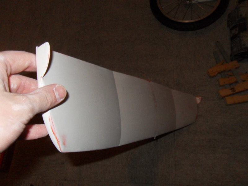

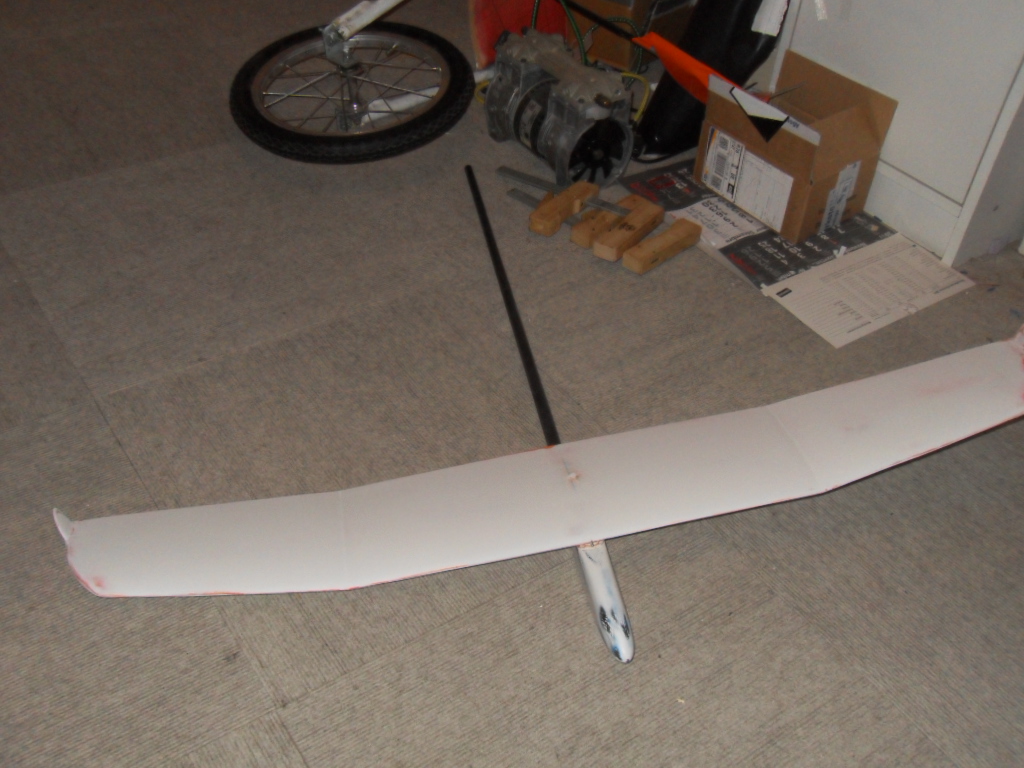

Ergebnis von Heute ;)
Beitrag von flugzeugflieger91 »
Beide Urmodelle sind lackiert. Flächenoberseite ist schon bis 2000er geschliffen, Rumpfkeule ist schon geschliffen und mit RotWeiss Polierpaste poliert ;)
MfG Felix

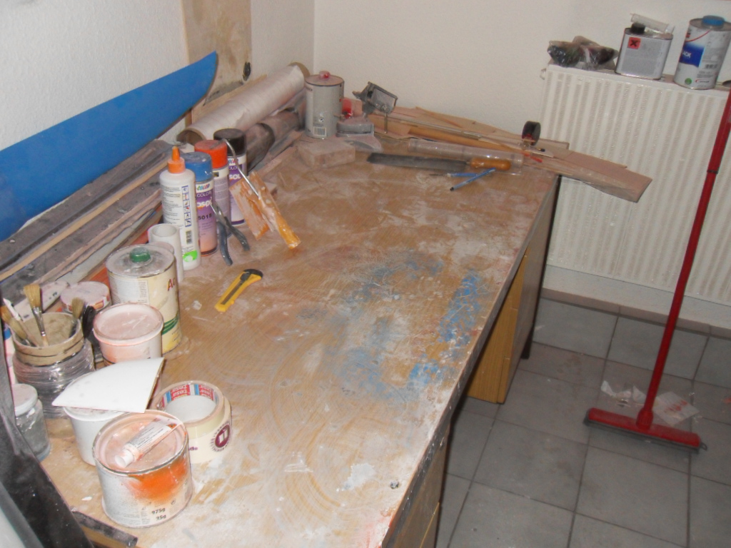

Hi !
Einbisschen aufgeräumt ;)

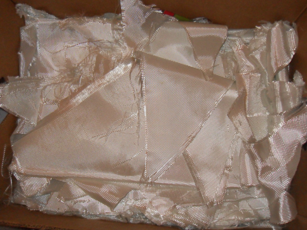

Gewebe für die Formen besorgt...

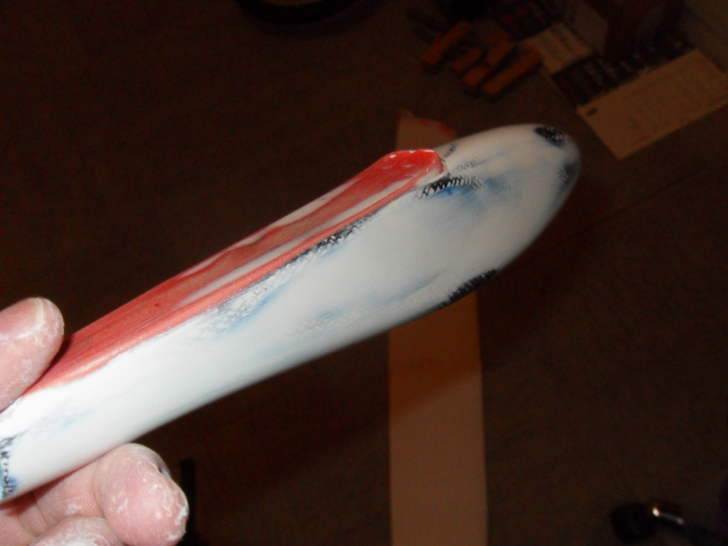

flugzeugflieger91
Re: Hlg in voll Gfk......
Auf dem Foto sieht man das in das Trennbrett eingepasste Rumpfurmodell. Die Kante ist nachdem das Urmodell gründlich mit BM-17 Trennwachs von Hp-Textiles gewachst worden ist mit Dickharz ausgefüllt worden (Spritztüte und dann sauber mit dem Geodreieck abgezogen). wenn alles glatt gelaufen ist, kann ich morgen die trennkante schleifen und evtl schon die erste Rumpfform anfangen zu laminieren ;)
MfG Felix

flugzeugflieger91
Dickharz = Mumpe bzw mit Baumwollflocken oder Microballons eingedicktes Harz.
Fachlich gesehen ist Dickharz der richtige Ausdruck für Mumpe ;)
Ich hab das sonst auch immer mit Knete gemacht, aber wenn man die Kante mit Harz ausfüllt, kann man hinterher das Trennbrett noch mal auseinander nehmen und Überstände abschleifen. Mir ist keine Möglichkeit bekannt eine bessere Trennkante hinzubekommen !
MfG Felix

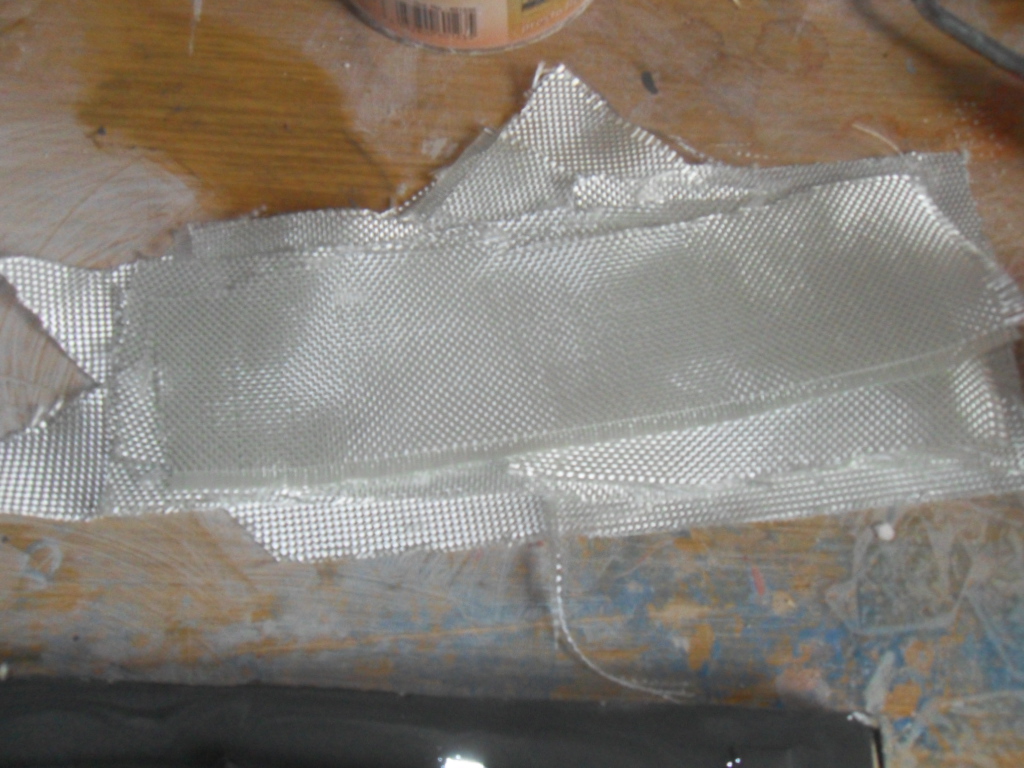

da ich Heute aufgrund von Halsschmerzen und Schnupfen zu Hause bleiben durfte, konnte ich das Urmodell schon mit Trennmittel wachsen und abformen. Als Formenharz verwende ich für die Rumpfform F280 von Emc Vega.
MfG Felix
Zugeschnittenes Gewebe
Rumpfurmodell in Trennebene mit Formenharz

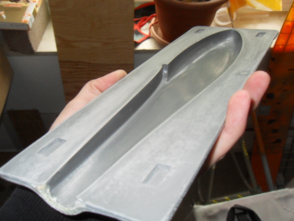

Ich habe eben die Form entformt und die Trennkante nachgeschliffen und die Form weiterbesäumt, ich lade gleich mal ein Foto davon hoch ;)
MfG Felix
christianka6cr Online
...deine Zeit sollte man haben :wink: :lol:
Sieht gut aus was du da machst! Hast du vielleicht Erfahrungswerte mit unterscheidlichen Formenharzen? Warum zB hast du das 280er genommen?
flugzeugflieger91
ich kenne als Formenharz nur von Emc-Vega das F200 und das F280. Das F200 verwende ich wenn es nicht so auf kantenstabilität ankommt, da es sich sehr leicht bearbeiten lässt (z.B. bei Flächenformen). Bei Rumpfformen mit "komplizierteren" Geometrien verwende ich F280, da es aufgrund der Alupartikel extrem Kantenstabil ist ;) Aber eigentlich ist es egal, das F280er kann man halt nur sehr schlecht aufpolieren....
MfG Felix

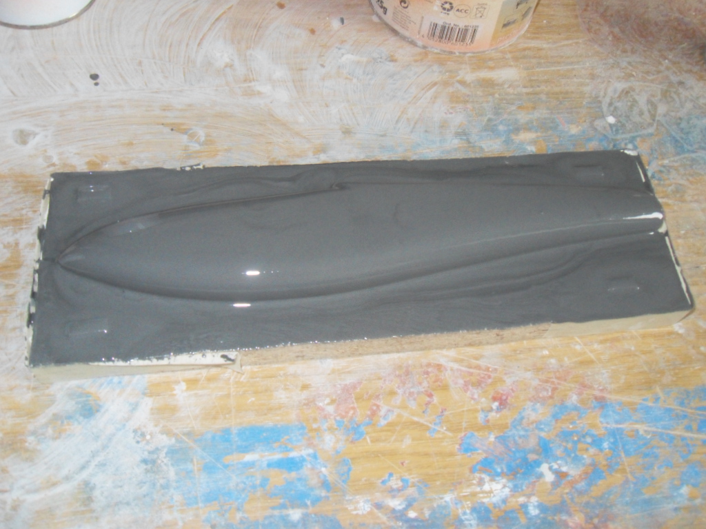

flugzeugflieger91
Hier ein Foto der ersten Formhälfte ;)
MfG Felix

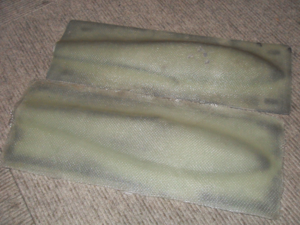

flugzeugflieger91
Danke für dein Lob :D
Wenn alles gut geht, mache ich Heute noch die zweite Formenhälfte und morgen eventuell einen Rumpf :roll: :D
Perfekt! :thumbup: Ich liebe Männerzeitpläne :D
flugzeugflieger91
hier zwei Fotos von den fertigen Formen, heute oder morgen wird noch eine Haubenform erstellt ;)
MfG Felix
ps.: Die Kante an der anderen Form wird am We noch schöngeflext (natürlich mit atemschutz und absaugung !)
