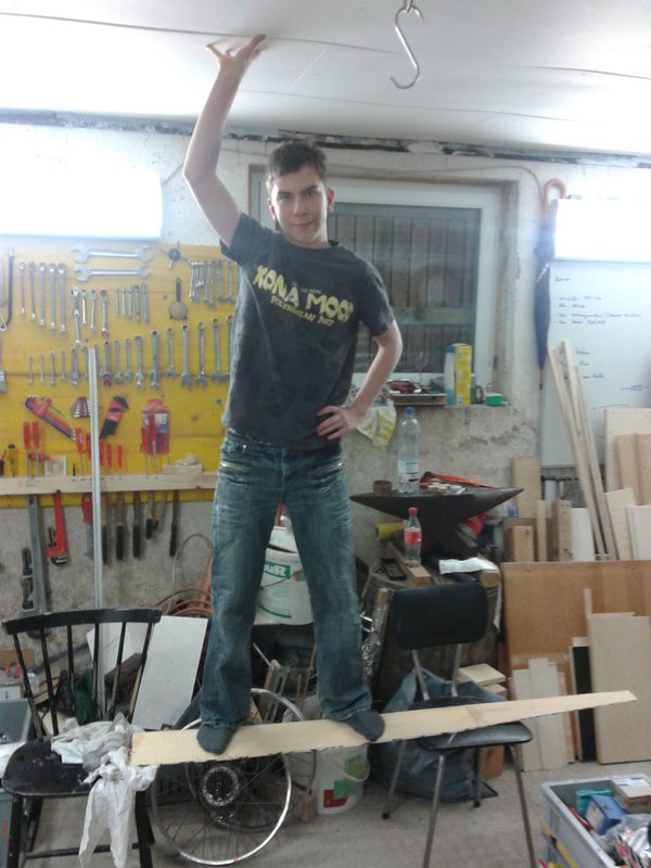

Re: Asw 20 3,2m
Verfasst: Sa 3. Mär 2012, 23:17
von Studi
Passt :mrgreen:
Geht sicher noch mehr, wollte aber nur bis da wo der zweite Holm aufhört draufstehen.
Gewicht pro Seite liegt bei 1.15kg.

Verfasst: Sa 3. Mär 2012, 23:19
:mrgreen: :thumbup: :thumbup:
Re: Asw 20 3,2m
Verfasst: Sa 3. Mär 2012, 23:27
Geil! Pornös! So muss das sein! :thumbup: 8-) :mrgreen:
Kenn ich irgendwo her.... :D :wink:
Stephan auf seiner Arschtierfläche
Re: Asw 20 3,2m
Verfasst: Sa 3. Mär 2012, 23:39
von FX2000
Sauber, Marco...:) Damit wirst Du uns allen um die Ohren Fliegen... Wozu dann noch eine Needle???????
Und was giet die Fläche???
