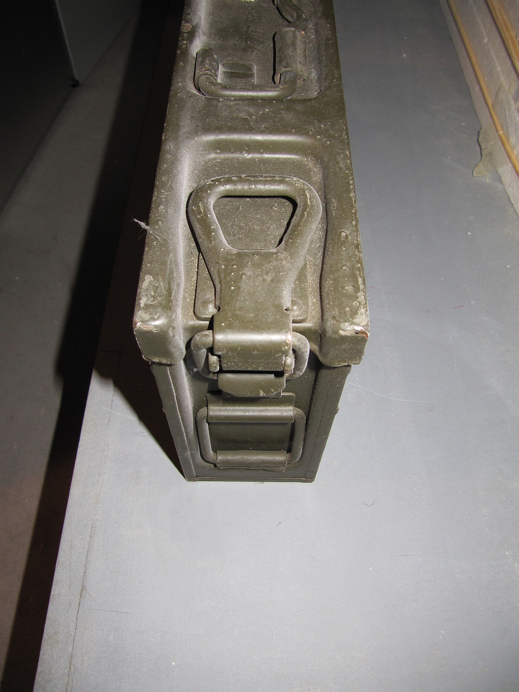

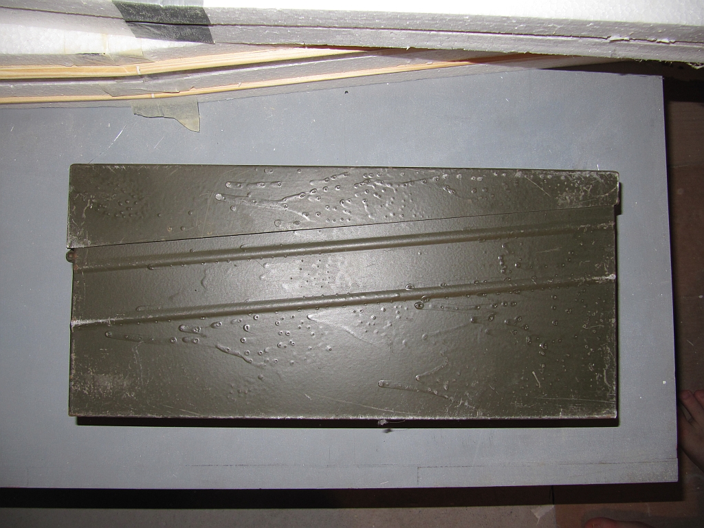

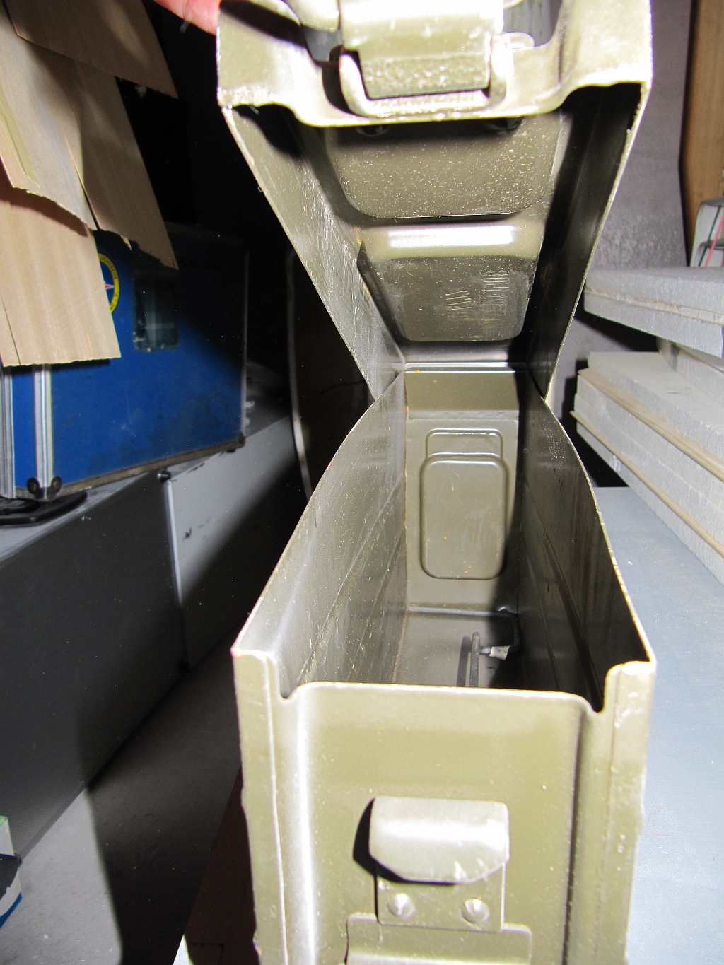

Ich habe zwar seit ein paar Jahren Blechmunitionskisten als Lipo-Koffer, aber in einem echten Brandfall könnte das kritisch werden denke ich, das Blech ist nicht sehr dick und die Deckel haben viel Luft, es könnte also gut sein daß die Flammen durch die Schlitze durchschlagen und wenn einer der 5000er abgeht das sich die Kiste einfach in Wohlgefallen auflöst. Gerade hab ich den Newsletter vom Aldi bekommen :wink: in dem steht, daß sie nächsten Montag eine feuersichere Dokumentenkasette im Angebot haben. Ich werde mir wohl so ein Teil holen, zumindest für die dicken Lipos, ich weiß ja welche Power mein kleiner 1S ~400er im SBSR hatte und ich glaube nicht, daß die Munitionsdinger durchhalten wenn im worst case 20 Zellen mit 5000mah losgehen... :roll:
Der Verschluss scheint nicht unbedingt perfekt Explosionssicher zu sein, aber solange wenig Sauerstoff reinkommt/drin ist, reagiert der Lipo imho auch nicht so extrem.

Hallo Christian...imho widerspreche ich dir jetzt einfach mal so. Da ich die Dinger ca. 12 Jahre mit mir rumgeschleppt habe oder hab schleppen lassen :-) , bin ich mir ziemlich sicher, dass die Bundeswehr die Teile auch für ein worst case cenario für Munition ausgelegt hat.
Da geht nix hoch und der Verschluss ist sicher. Die Tele hab ich in den zweiten Stock eines Wohnhauses hochgeworfen und bin mit dem Seil und nem MG aufm Buckel hinterhergeklettert. Die Kiste war weniger Kaputt als ich.Aufgegangen is da nix und die 250 schuss 7,62*51mm Muni sind auch heile geblieben :D

Ich denke genau wie Michel....die Munitionskisten sind echt stabil und für so was ausgelegt.
Ich war auch beim Bund und habe gesehen was so eine Kiste aushält :D
Die reicht auch für ein 10S Lipo aus :thumbup:

Mag sein das die Kiste hält, allerdings ist keinerlei Hitze"dämpfung" da, sprich Michels Teppich unterm Bett wird, wenn er nicht direkt Feuer fängt, zumindest ein anständiges schwarzes Loch dank der glühenden Muni-Kiste haben...
Meine Muni-Kisten stehen deshalb immer frei auf dem Betonboden im Keller und ich nehme an, daß ich ab Montag Mittag dieser Gefahr dann endgültig aus dem Weg gehen kann. Zudem begünsigst die freie Sauerstoffzufuhr in der Muni-Kiste den Brandvorgang ungemein, der hermetisch abgeriegelte Koffer lässt da auf einen geringeren Gesamtschaden auch an den anderen Lipopacks hoffen.

Ist dein Muni-Kasten tatsächlich so luftig? Die die ich kenne sind normalerweise sogar Wasserdicht???
Re: Lipo-Koffer
foobos hat geschrieben:Ist dein Muni-Kasten tatsächlich so luftig? Die die ich kenne sind normalerweise sogar Wasserdicht???
Ja Wolfgang die guten sind Luft und Wasser Dicht :thumbup:
Also wir sind zu Bund Zeiten durchs Wasser gelatscht und da war kein Wasser drin danach :D
Aber egal,soll Christian das Ding testen für mich ist das Geld Verschwenderei :D

Hmmm, ich möchte hier nicht klugscheißen Jürgen, aber die MG 3 Munitionskisten sind nicht Wasserdicht.... :shock: Im Höchstfall Wasserabweisend. Ich hab so ziemlich alles mit denen gemacht was man sich vorstellen kann.
Angefangen bei Beschusstest bis hin zum Kampf in bebautem Gelände....Unter anderem haben wir uns durch einen Fluss an eine Siedlung angepirscht. Dabei is eine Munitionskiste mit Rucksack und Mensch dran untergegangen...bei knapp über 10°C Wassertemperatur... :D Alles wurde geborgen..Mensch war nass und kalt. Munition war nass und ebenfalls kalt.... :D
Also nix mit Wasserdicht. :roll:
Regen hielten die schon ab. Aber viel mehr nicht. Aber einen besseren Schutz als im Regal bietet das Teil schon.
