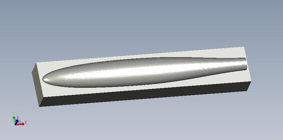

In diesem Programm habe ich direkt mal den Rumpf des Super Gee nachgezeichnet und als Form für meine Fräse ausgespuckt.
Form aus Devcam
Form aus Devcam
Leider ist das größte Problem, das ich es nicht hinbekommen habe die Form in Solid weiter zu bearbeiten, da es nur als 3D Grafik importiert werden kann und somit nicht weiter daran rumgebastelt werden kann :evil:
Kabinenhaube und die passende Vertiefung im Rumpf kann Devcam scheinbar auch nicht... was wohl bedeutet das ich egal wie auf Solid Works schneller lernen muss, denn was bringt mir nur die Form!?!

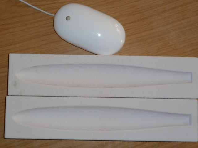

Ich habe gerade eben die Teile entformt, müssen natürlich noch geschliffen werden und erst mal richtig trocknen.
Form aus Flieskeramik

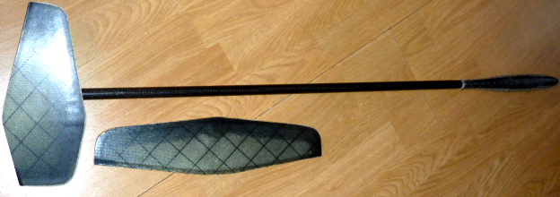

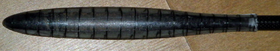

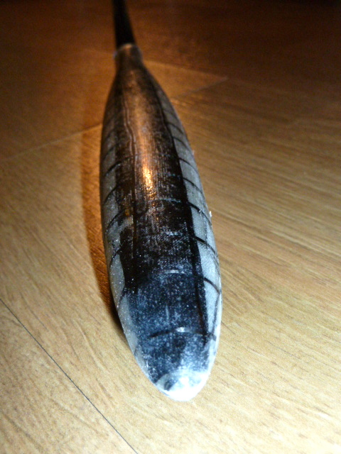

SOOO,
endlich mein erstes Ergebnis:)
mein Sohn spann mich doch mehr ein wie gehofft;)
Beim nächsten mal muss ich mehr Lagen nehmen, da das Teil leicht schwabbelt..

Fließkeramik hat auf jeden Fall seine Nachteile... Ich versuche heute Abend den zweiten Rumpf.
