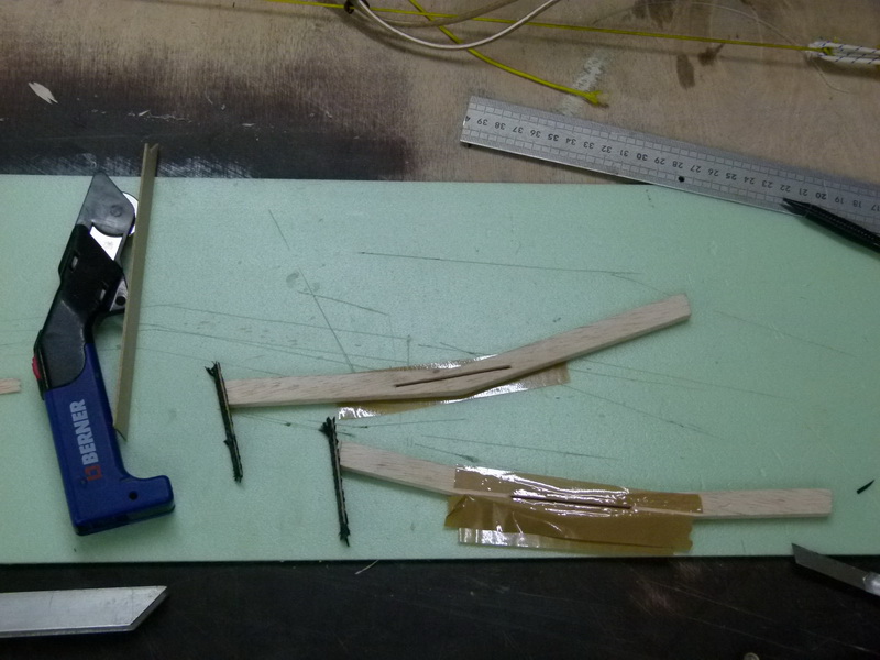

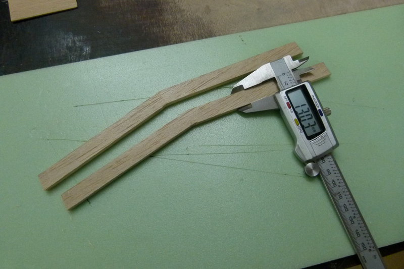

Es entseht ein maßgenauer Blasakern, aus gewichtsgründen. der wird genau so zugearbeitet das die 2lage CFK 45/45° und eien Lage strangerichtet allsietig Gemantel unter leichter presung in die Geschlossene Form passen.
In der mitte des balsa Kernes wird ein hilfsholm aus 1,2mm Sperrholz mit 160er Cfk diagonal gemantlet Eingeharzt.
Hier liegt schon ein missglückter Verbinder der bei ca 70Kg last an einem Schenkel flachligend brach.<br />Der zwar missglückte versuch hat mich Mutig gestimmt noch leichter zu bauen.
Die cfk Verstärkungen werden Zugeschnitten, Doppelkebeband in ca 3mm schmale Streifen geschnitten und das Cfk am Holmkern zu fixieren. Währendessen wird die Form und die formverschlüsse mehrfach mit Trennwachs behandelt.
Die Cfk Zuschnitte werden am Balsakern fixert vor dem Einharzen, irgendwie muß ich das ja am ganzen Stück in die Form bekommen.

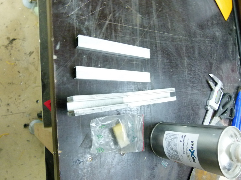

Ein bereits gleicher fertiger Verbinder wird mit Backpapier gemantelt, nachdem er wieder neu Eingetrennt wurde. Um das Backpapier herum wird dann weider mit 160er Kohlegewebe Resten ein Tasche laminiert, diese wird im nassen Zustand mit Wickelband festgezogen. Ich verwende dafür Billig "tesa" vom Nochbillgern shop einen ganze Stange, als 12 rollen kosten 99ct. Das lässt sich problemlos wieder abwickeln.
das Backpapier trennt super,lässt sich probemlos aus der fertigen Steckungstasche enttfernen, und die übelappung lässt sich mit SeKundenkelber schliessen.
ich laminiere beide Seiten gelichzeitig.
