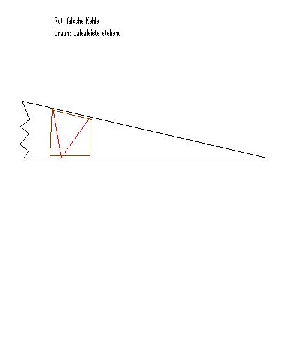

Voller Elan dann angefangen die Querruder zu bearbeiten, sprich so anzuschrägen das es sich ausreichend bewegen kann...
ABER: LEIDER habe ich den Spalt nun OBEN... :?: :cry: Unten sollte er hin!
Versehentlich beim zurechtlegen vertauscht...
Mal grade eine Frage an die X perten hier!
Wird es da zu Problemen kommen wenn der Spalt nun oben drauf ist und das Ruder unten Angeschlagen ist? Servo sitzt auch unten und lenkt von unten an.
Einfach die Ruder tauschen geht nicht da die Fläche in einem schönen Funier verläuft und dadurch die Faser Richtung nicht mehr stimmen wird!
Das sieht sehr unschön aus^^
Was meint Ihr?
Der Spalt soll eh mit ner Dichtlippe verschlossen werden. Tesastreifen mit zur Hälfte Talkum drauf.
Ruderflattern sollte da nix anfangen oder? :?: :roll:

den spalt oben kannst du genauso abdecken wie unten . Viel mekst du nicht davon.
ich lenke alle flächenruder von oben an das hängenbleiben beim landen ist somt nicht mehr gegeben.

Zur vermurksten Kehle: Du kannst einfach eine Balsaleiste von oben reinkleben, schön verschleifen und alles von vorne anfangen. Ist kein Act und niemand wird etwas merken. :wink: :D

@Norbert: Der wird mit gelackt! :) Die schöne Fläche soll voll zur Geltung kommen!
@Bernd: Guter Tipp mit den obenliegenden Servos! Wird beim nächsten gemacht! Die Erfahrungen muss ich noch sammeln :)
Am besten ich dreh meine ganze Fläche einfach um! Servos liegen dann oben und der Spalt ist unten^^ :D :D :D
@Christian: Danke auch für den Tipp! Wobei, ich lasse das jetzt so. Optisch siehts, da recht sauber geschliffen, nicht schlecht aus. Flugtechnischtechnisch gesehen sollte das wohl nicht Auffallen?!
Sonst kann ich später ja immernoch umbauen!
