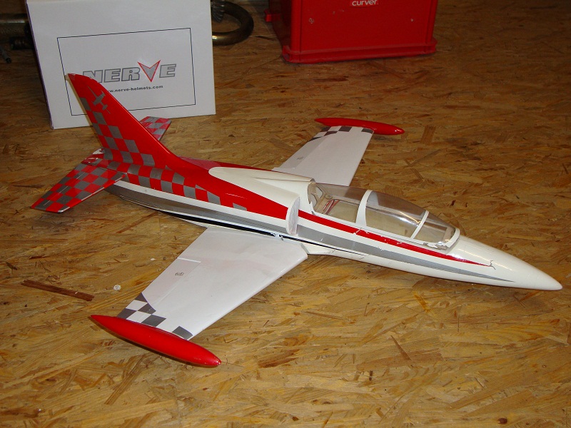

ich dachte mir das ich den Thread von Jürgen jetzt gleich mit verwende um euch meinen neuen Jet zu zeigen. Ich hoffe das ist für dich in Ordnung Jürgen, sonst sag mir bitte bescheid. :wink:
Es handelt sich um eine L-39 Albatros, die ich aber noch komplett restaurieren werde/muss. Als Antrieb kommt der Antrieb von meinem grünen Jet rein. Also der WeMoTec Mini Fan Pro mit dem Het 2w20 an 4s. Die Besonderheit für mich ist, das es mein erster Flieger mit Einziehfahrwerk wird. Dennoch wird die Kleine jetzt erst noch bisschen im Keller liegen bleiben, weil mein Thermikbrett fertig werden muss. :)
Hier noch ein Bild:
Mein neues Baby :-D

Moin Maxi
Jets jeglicher Art sind meine Welt aufgrund der regionalen Übersättigung durch die JetCatler hier und ihrer natürlichen absoluten Schleppuntauglichkeit :wink: absolut nicht, ich wünsch dir aber viel Spaß bei deinem Projekt!

von Nurflügelfan
so ab und zu zum rumeiern gehen die schon. Nur nach dem Erstflug wirds bei jedem Flug langweiliger. :D
Bei uns am Platz wird eh so gut wie nie geschleppt. :(
