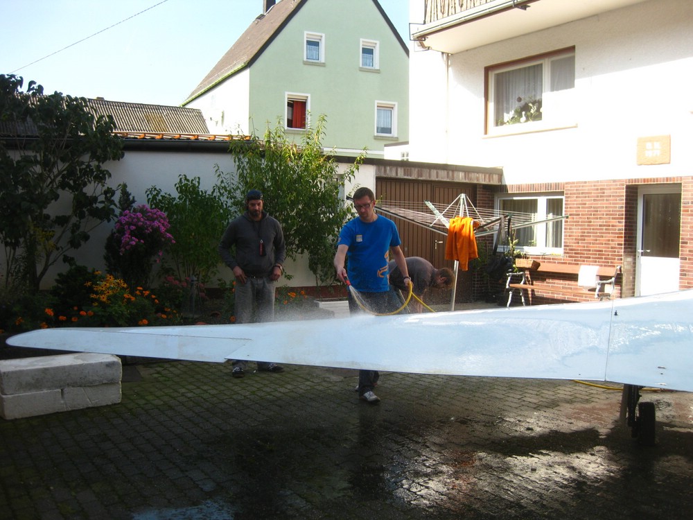

Heute getestet: bei größeren Flügeln hilft auch ein Wasserschlauch.... :wink:
Re: Säubern der Tragflächen
Alter Schwede! Das nenn ich mal einen Tragflügel
Kann man den noch per Handstart in die Luft befördern? :mrgreen:
