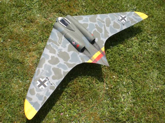

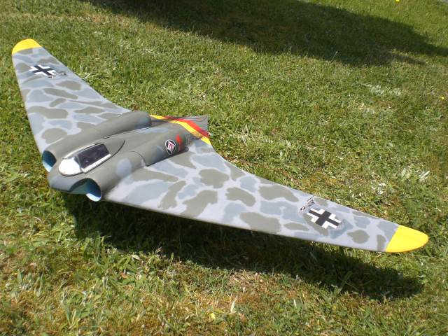

Dein Link zu der Dokumentation hat mich heute dazu gebracht meine kleine Ho IX an den Spessartseglerhang mitzunehmen und nachdem die Luft am Abend sehr ruhig wurde hab ich mich dann doch getraut sie wieder mal zu fliegen. Nachdem der immer kritische Übergang von der Start- in die Speedstellung geschafft war hat es dann mit Rollen und Tiefflügen auch wieder riesen Spaß gemacht und ich hab ein paar Selbstauslöser-Mützenkamera-Fotos geschossen:
P.S.: hir noch zwei ältere Bilder des Modells am Boden, da sieht man doch besser wie es ausschaut:

Schöne Bilder Uwe und schön dass du dich ein wenig von mir inspirieren lässt.
