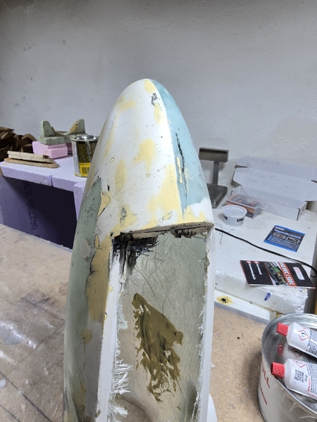

Bei der Formensammlungsauflösung von Wolfgang Steinhardt gab es da noch ein hässliches, halbkaputtes Entchen, das Tobi sofort in sein Herz geschlossen hat. Er war sich sicher, ich bekomm das schon wieder irgendwie heile, also wurde das Förmchen in den Kofferraum geschoben.... ;-)
3 (?) Jahre später, Tobi wünscht sich einen braven, etwas stabileren, alltagstauglicheren Hangsegler im Oldielook neben seiner schönen aber doch etwas filigranen MG19, geht's nun also los mit der Rettungsaktion des Entchens um daraus ein erwachsenes Sperberle zu machen.
Vor einigen Monaten haben wir nebenbei mal einen Dummy der Nase laminiert. Im beschädigten Bereich etwa 3-5mm dick Microballoonmumpe rangeschmiert und das Ding bis zur Flächenanformung dick und fett mit Glasgewebe- und Glasgelegeresten laminiert. Die Naht extradick nochmal mit Baumwollflockenmumpe stabilisiert, da sollte sich nichts mehr bewegen können/dürfen am Ende.
Das war wie gesagt vor ein paar Monaten, heute ging es dann also nun endlich los mit der eigentlichen Reparatur des Förmchens.
Wir hatten schonmal versucht, ob man den Bereich quasi freihand nachmodelliert bekommt, aber das war alles für die Füß. Also bin ich mit dem Dremelverschnitt angerückt, erstmal alles wieder schön rausfräsen und anrauhen, dann einen Käse mit Auslassbohrungen für überflüssiges Formenharz machen, alles was nicht haften soll, dick und fett trennen und als Hosenträger danach nochmals PVA draufkippen, denn lieber muss ich das Förmchen kurz nass aufpolieren, als dass mir da bei der Aktion irgendwas aus Versehen anbappt...
Also 80g Formenharz anmachen, halbwegs gleichmäßig in das Förmchen pinseln, Dummy vorsichtig reindrücken, Form Verschließen, Abwarten und Beten.
Nachdem das überflüssige Formenharz abgelaufen war, ist das passiert, was ich mir schon so dachte, und ich habe gut eine Stunde lang, immer schön alle 10min auf alle Bohrungslöcher einen kleinen Tropfen Harz gesetzt, nicht dass es mir da irgendwo Luft zieht...
Schaumama, was morgen Abend rauskommt. Schlimmer als zuvor kann es nicht aussehen. :oops: :mrgreen:

Neben dem Hauptprojekt letztes Wochenende, der Musger, haben wir auch noch ein Sperberle rausgelassen...
Die Form ist wirklich am Ende, auch beim Entformen sind wieder neue Teile der Formenharzschicht abgeplatzt, die reparierten Stellen haben gehalten, aber zumindest einen, mit etwas Nacharbeit, brauchbaren Rumpf, direkt auf Füller statt Lack laminiert, haben wir rausbekommen.
