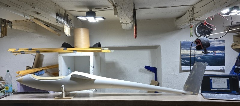

Das Hauptprojekt der Bausaison kann beginnen!
Projektstart war schon vor einigen Jahren, die ersten gemeinsamen Ideen dazu gab es 2017... Seither kam halt bei einigen von uns sehr viel "Leben" dazwischen, was aber nie zu einem echten Abbruch des Projektes führte, es wurde immer weiter geplant, gewerkelt und nun ist es endlich soweit. :mrgreen: 8-)
Die Urmodellübergabe von Dietmar hat vor einer Woche stattgefunden, Dankeschön für die wirklich tolle Vorarbeit!
Stephan hat sich monatelang in die statische Auslegung reingefuchst, Uwe hat uns zwei tolle Aerodramatiken gezaubert, eine für die 15m und eine für die 18m -Version und an mir ist es jetzt, das Urmodell zu finalisieren und die Kerne zu schneiden.
Geschnitten wird am Stück, meint, ich habe uns, vor einigen Monaten schon, damit es erstmal noch gut durchtrocknen kann, 14cm dickes XPS über einen Bekannten in einem Baumarkt besorgt und jetzt geht's mit dem Programmieren der Kerne los.
Zwischendurch laufen noch 3 weitere Projekte gerade, die aber demnächst finalisiert sein sollten, ab Mitte Dezember soll es dann vor allem um die grazile afrikanische Schönheit gehen.
Kleiner Teaser:
Der krummen Maßstab hatten wir gewählt, damit niemand behaupten kann, wir hätten irgendwo irgendwas abgekupfert. ;-)

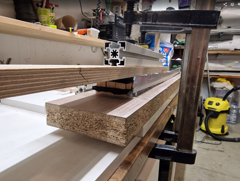

Die ersten 3 Trapeze, auf dem Kopf liegend... Auf dem Bild erkennt man den Knick kaum. Die nächsten beiden sind annähernd waagerecht und dann geht's mit den stärkeren Knicken am Aussenflügel los. Der letzte ist dann stark angewinkelt mit ordentlich Pfeilung, das wird noch spannend zu schneiden, da komme ich aber dann erst morgen dazu...

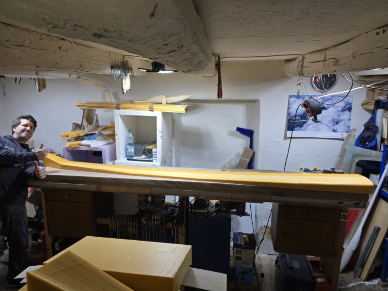

Fertig geschnitten....

So ein Flügel macht extrem viel Arbeit aber am Ende ist man froh wenn alle Segmente aneinanderpassen und stolz wenn der Flpgel fertig ist. :thumbup:
Ich hab mir das xps mal als Bauunterlage gegönnt leider gabs das hier nur als 20mm und 30mm platte hätte gern 100er gehabt für spätere Projekte wiederverwendbar…

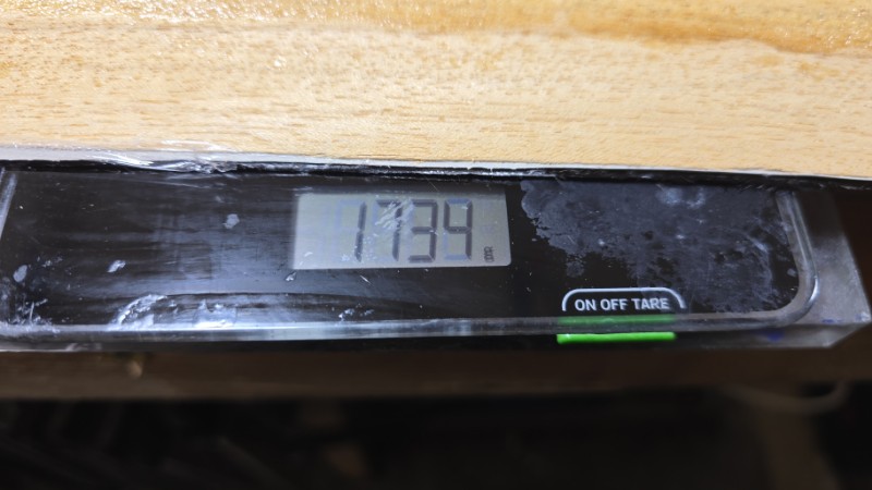

Ich hab meinen JS3-Verbinder mit XPS Kern gebaut, fliege ja auch nicht so "Hayabusa" wie ihr ;-)
Mit 5 Lagen 300er HT-UD im Zuggurt und 7 Lagen 300er HT-UD im Druckgurt und 3 XPS Kernen mit je 2 mal 3K Schläuchen sollte er rechnerisch 20g aushalten. Bruchversuch steht noch an. Hab einen zweiten Verbinder zum Zerstören gebaut, interessiert mich mal wie weit Theorie und Praxis auseinander liegen.
Achso, vergessen, und nochmal das ganze Paket mit einer 300er HT-Biax Lage umwickelt als Ganzes.
Kommt dann mit 690mm Länge auf 480g Gewicht bei 53mm Breite und 18mm Höhe. Bin gespannt, wie der bei Euch rauskommt.

Soooo.... Das war ein etwas verlängerter Abend bis genau jetzt eben. :mrgreen:
Die erste Fläche ist im Vakuum, besser gesagt, im Doppelvakuum. 2 Thomas-Pumpen kümmern sich um -0,9 Bar im 3,5m langen Sack. Die Temperbox ist provisorisch verlängert und bei gemütlichen 40°C darf die Fläche jetzt bis morgen Abend saunieren.
Vorher:
Nachher:

...ausgepackt. Die Gewichtsschätzung von Stephan mit 1,73kg war um 4g daneben, er hat aber auch das Abreißgewebe über der Endleiste vergessen :lol:
Die Fläche ist wieder sauber verpackt, bis es weitergeht...
