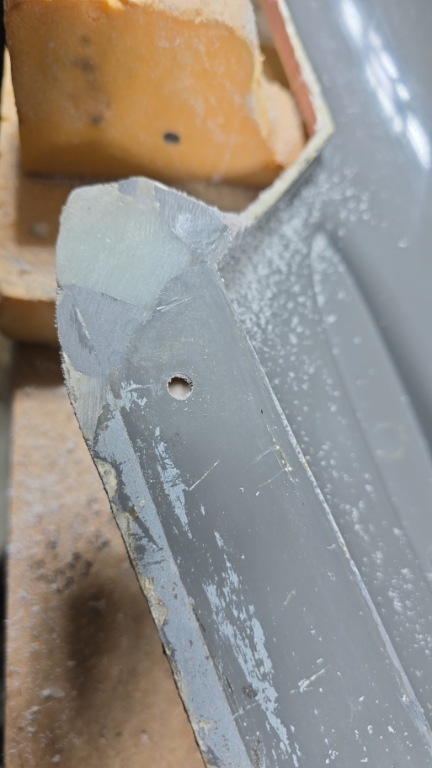

Ich hab da ja noch ein paar teils sehr alte Förmchen rumliegen, die alle irgendwann mal noch gerettet werden möchten... ...ua ein Swift-Förmle für 2,8m in teils echt schwierigem Zustand. Risse, zig Ausbrüche an den Formkanten, Ablösungen des Formenharzes, .... Echt übler Gesamtzustand, um es mal kurz zu fassen.
Ein möglicher Grund könnte sein, dass der Ersteller damals wohl max 1-2 Rümpfe rauslassen wollte und entsprechend an sämtlichem Material gespart hat. Das Förmchen ist recht weich und eben an den neuralgischen Stellen, wie dem SR-Übergang, mit viel zu wenig Material laminiert worden.
Bevor es also für Uli und Peter je ein Rümpfchen daraus gibt, stehen für mich schweißtreibende Geduldspielchen auf dem Programm. Zum Beispiel die Kantenausbrüche mit dem Dremel ausfräsen, Tesa einkleben, Loch mit Harz füllen... Gefühlt hundertfach.

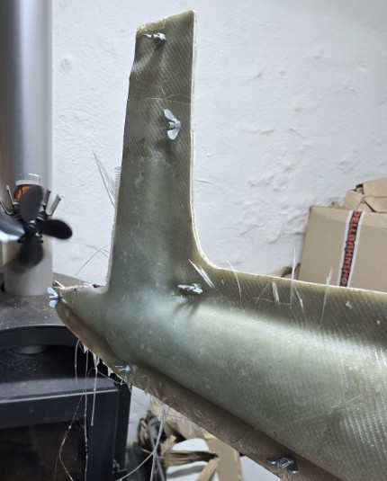

Heute war es also soweit. Uli kam mit einem Freund, und es ging am Swift weiter.
Zuerst haben wir natürlich das Förmchen geknackt, heraus kam ein perfekter Rumpf mit 1020g Gewicht bei toller Stabilität.
Das Überarbeiten der Form hat sich definitiv gelohnt, man kann nun wieder ziemlich perfekte Rümpfe rauslassen.

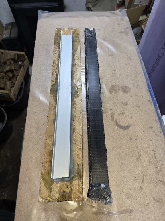

Weiter ging es dann am Verbinder, der wurde besäumt, eingetrennt, mit Frischhaltefolie umwickelt, bekam dann 4 Lagen Glasschlauch als Hülsen, darüber eine Lage Abreißgewebe, wurde dann wieder straff in Frischhaltefolie eingewickelt und neben den Werkstattofen gehängt zum Tempern.
