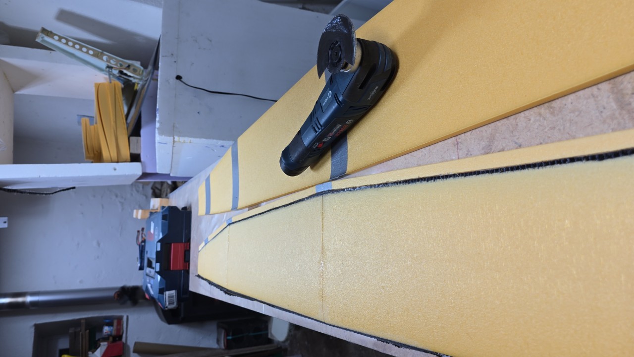

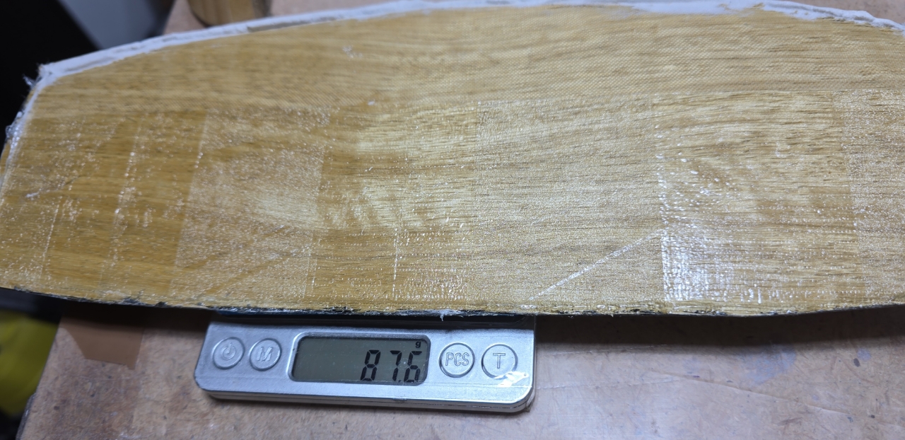

Die Flächen habe ich klassisch einfach aufgebaut, also einen 1m langen Kiefernholm zurecht gehobelt, 200g UD -Dreiecke in 10cm Breite an der Wurzel auf 0cm bis zum Randbogen, vollflächig 150er Biax drüber, das ganze auf billiges 0,5er Furnier gebracht und die Ruderverkastungen 15mm breit rausgeholt, einen Glasschlauch drübergezogen und ein Streifen Kevlar als Scharnier eingelegt, fertig. Das HR hat nur 150g Biax, Verkastungen in 10mm und das Furnier abbekommen.

Gewichte aktuell sind: Rumpf 611g, Flächen 725g, Akku 247g. Macht 1583g Gesamt. Da kommen jetzt noch ca 20g Blei in die Nase, dann sollte das passen, ergibt also ziemlich genau 1,6kg bei 1,7m Spannweite. Ist glaub ganz ok so für ein, in der Luft, unzerstörbares Fliegerle. Letzteres habe ich heute schon getestet, die Flächen haben sich kaum sichtbar gebogen bei einem senkrechten Ablasser aus geschätzt 500m und dann vollem Höhenruder mit SnapFlap. :mrgreen: 8-)
