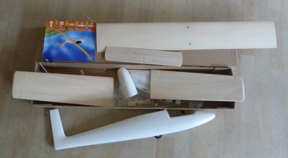

Die Qualität der Teile ist hervorragend (bei dem Preis und der Größe!!). Ich hatte gleich überlegt mir von der Firma was Größeres zu bestellen aber alles andere nicht meine Liga.
Meckern kann man über:
-die schlechte/oder besser nicht vorhandene Bauanleitung.
-die fehlend durchsichtige Cockpit-verglasung
-und die Außenflügel waren verkehrt rum angeschrägt, v-Stellung nach unten.

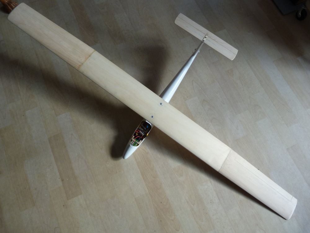

So richtig was zum Bauen gibt es nicht – in den Rumpf müssen 3 Servos (mit Schleppkupplung). Seitenruder Anlegung habe ich mit Seilzügen gemacht das Höhenruder mit Bowdenzug. Stromversorgung und Empfänger – das wars.
Ein paar Bilder:
Der Bau
So jetzt noch der erste Flug. Startgewicht 650g.Das ist eine Flächenbelastung von 37g/dm³.
