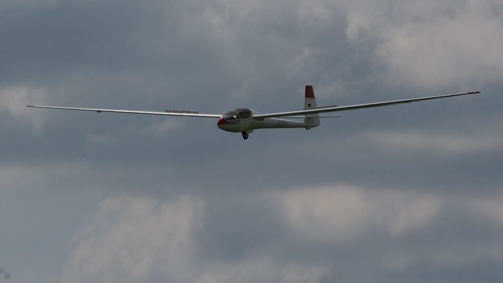

mein Cirrus, 1/4 mit Müllerfläche und leichtem Ebäää Rumpf wiegt knapp unter 5 Kg. Geht toll in der Thermik, Durchzug ist nicht so doll.

Der Cirrus sieht auch sehr gut aus, ich habe hier noch den Rohbau eines 5m Cirrus. Der ist auch sehr leicht, wird aber die 5kg grenze nicht schaffen.
