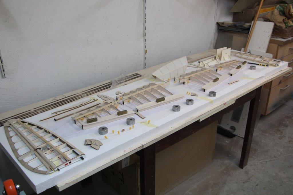

Hier sitzen die Spanten schon zu einem Großteil auf der Helling:
