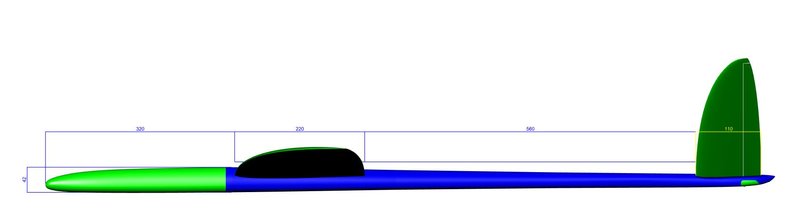

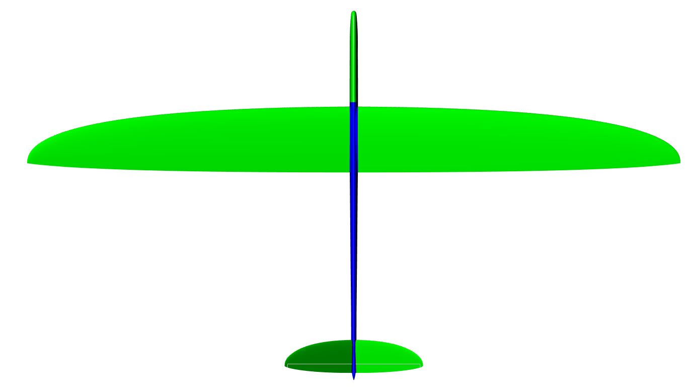

Anhand des oben angeführten Pflichtenhefts, sind das Aussehen und die näheren Details keine allzu große Überraschung mehr:
  • Optisch ein verkleinerter F3f/F3b-Flieger
  • V-Leitwerk, zweiteilig und steckbar (vereinfacht den Transport)
  • Flächen zweiteilig (vereinfacht ebenfalls den Transport)
  • Rumpf mit Steckhaube (ganz klassisch ohne große Überraschungen)
  • 4-Klappen Flügel (vereinfacht vieles im Fliegerleben, vorallem aber das Landen)
Die Streckung ist mit 12.15 recht moderat und ergibt sich etwas aus der notwendigen Flächentiefe um Servos halbwegs gut unterbringen zu können. Die Profildicke bewegt sich nämlich zwischen 7.9% an der Wurzel bis runter auf 6.9% an der Spitze. Den Abstand Fläche zu Leitwerk habe ich bewusst etwas größer gewählt, als ich es sonst bei den großen F3f´lern mache. Ich denke, dass das beim Vorbeidüsen am Hang und im DS etwas mehr Ruhe in die Sache bringen könnte.
Der Öffnungswinkel am TP29-7 profilierten Leitwerk liegt bei 97°, weil ich´s optisch geil finde und die praktische Erfahrung damit bei den größeren Brüdern auch durchwegs positiv ist. Die EWD liegt ebenfalls aufgrund von Erfahrungswerten bei 0.7°.

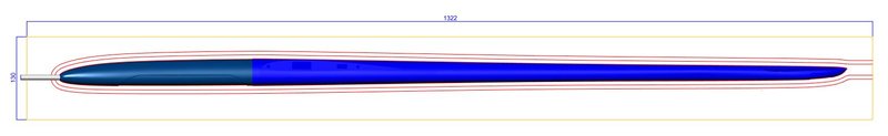

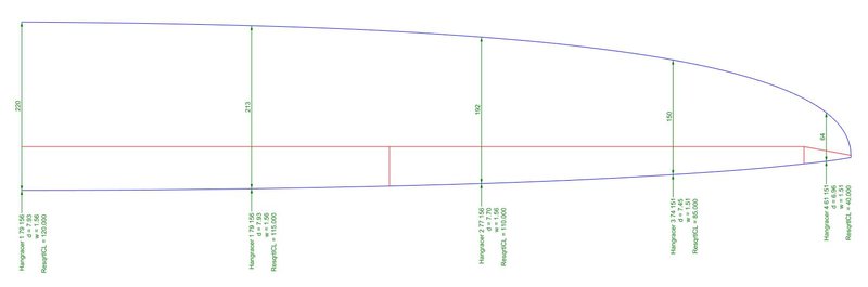

Leitwerk

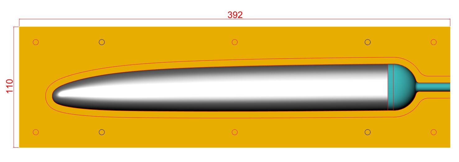

Gefräst wird ein Urmodell, das heißt also als POSITIV. Da gibt´s jetzt mehrere Möglichkeiten, wie sowas aussehen kann. Ich habe doch schon einige Varianten durchprobiert und kann sagen, dass alles seine Vor- und Nachteile hat. Im vorliegenden Fall habe ich mich dazu entschieden, eine Form mit Trennebene hinter der Endleiste zu erstellen. Die Passstifte können in diesem Fall als Anschlag für die Scharnierlinie genutzt werden. Wie ihr dem Screenshot entnehmen könnt, kann einfach eine 50mm breite Leiste an den hinteren Passtiften angelegt und so das Scharnier geritzt werden. Passt dann immer...
Als Passstifte habe ich erstmal 5mm Stahlstifte vorgesehen. Da gibt´s ganz brauchbare Teile von R&G oder halt vom örtlichen Schraubenhändler oder Dreher des Vertrauens...
Nur als Linien eingezeichnet sind die "Blutrinne" 1mm hinter der Endleiste und die an Wurzel und Nasenleiste umlaufende kleine Nut für die spätere scharfe Nasenleiste. Ich persönlich fräse diese Dinge immer als letztes. Geht schneller, als wenn das beim Schlichten schon mitgemacht wird. Außerdem ist´s weniger Zeichenaufwand :) Selbiges gilt übrigens auch für die Vertiefungen der Dummies von Verbinder und Torsionsstiften.
Die Torsionsstifte werden 3mm im Durchmesser bekommen; der Verbinder soll ein 6x6mm Vierkant werden.
Bewährt hat es sich, in das Urmodell ein paar Gewinde einzubringen, um da dann später mit passenden Schrauben die fertigen Negative abdrücken zu können. Das schont das Urmodell massivst! Ich weiß noch nicht genau, wie ich das bei Holzurmodellen machen werde. Vermutlich werdens aber Rampa-Muffen für M6-Schrauben werden.

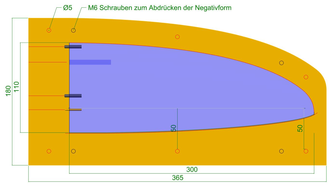

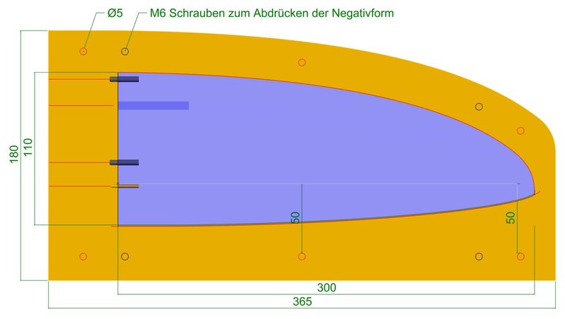

Steckhaube
Das selbe Spiel wie fürs Leitwerk, gibt´s auch am anderen Ende des Rumpfes. Vorne die Steckhaube ist gemeint... Passstifte mit Durchmesser 5mm und Bohrungen für M6 Schrauben zum Abdrücken der Negative. Auch hier gibt´s eine umlaufende Nut, die später an der Negativform weggeschliffen werden muss. Das gibt richtig geile Kanten. Auch gibt´s eine umlaufende Blutrinne. Die hat hier den gleichen Zweck wie beim Leitwerk, nämlich überschüssiges Harz beim Aufblasen mit dem Ballon aufzunehmen.
Bei der Steckhaube, aber auch beim Rumpf, muss ich mir noch überlegen, ob ich die Teile wirklich so fräse, wie gezeichnet, oder ob ich das im Paul-Poschen-NitroDP-Stil mache. Letzters macht mein Anfangs erwähnter Kollege bei seinen Rümpfen auch. Irgendwie fänd ichs ja geil, beim Urmodell einen richtigen Rumpf in der Hand zu haben. Macht die manuelle Nacharbeit einfacher. Für die spätere Abformung ist´s aber wieder mehr Arbeit.

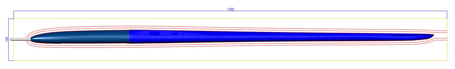

Rumpf
Jetzt wird´s richtig langweilig... Ist genau, aber schon gaaaaaanz genau das gleiche Spiel wie bei der Steckhaube. Nur halt länger...
Passtifte, umlaufende Nut, Blutrinne, M6-Bohrungen,... Mach ma Poschen-Style oder nicht?
Ein Bild gibt´s trotzdem:

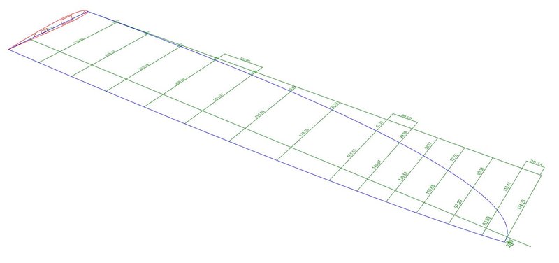

Flügel
Hm... naja... irgendwas fehlt da doch?

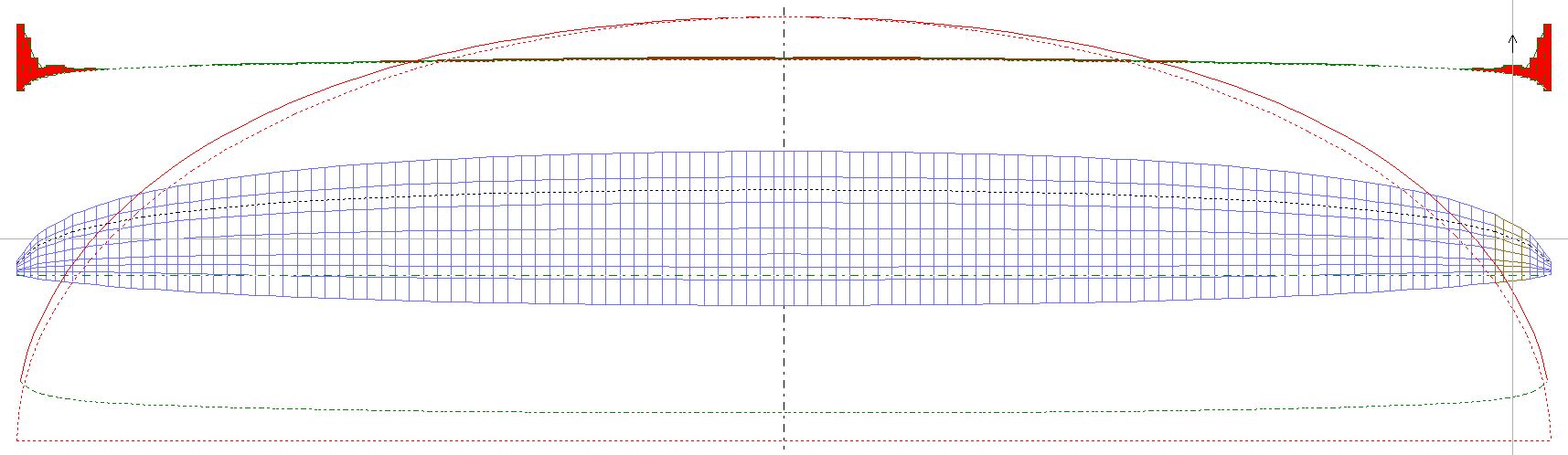

Heute gibt´s ein paar kurze Backgrounds zum Flügel... also dem Profilzeugs...
Gleich vorweg erinnere ich an eine meiner Vorgaben: soll geil aussehen

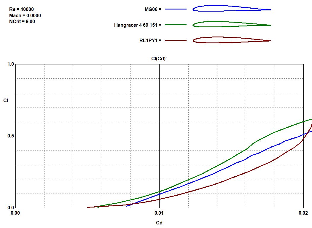

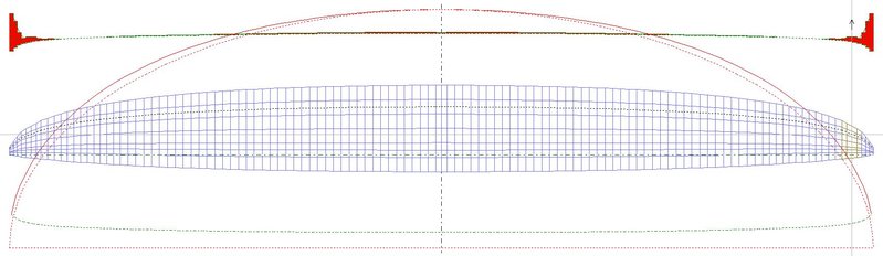

Damit ich die notwendigen Re-Zahlen und somit die Einbaupositionen der Profile (jaja... die hatte ich schon bevor ich den Flügel hatte...) bekomme, habe ich den Flügel ins FLZ-Vortex übertragen und mir die ResqrtlCL-Werte rausgezogen (also die örtlichen Re-Zahlen bei CA=1). Die Aufteilung der Profile schaut dann am Ende so aus:
Weil der Flügel schon im FLZ ist, kann man sich noch schnell den theoretischen Abriss anschauen:
Hm, ja eigentlich bin ich damit recht zufrieden, obwohl man sich das ganz außen noch etwas anschauen könnte. Allerdings -da habe ich auch zu wenige Vergleichswerte zwischen FLZ und Realität- weiß ich nicht, wie zuverlässig FLZ da ganz außen rechnet. Mein Gefühl sagt: schaut geil aus... und wenn der Flieger am Ende nen Ticken zickiger ist, ist´s auch nicht schlimm. Ist der Pitbull auch und den liebe ich gerade deshalb!

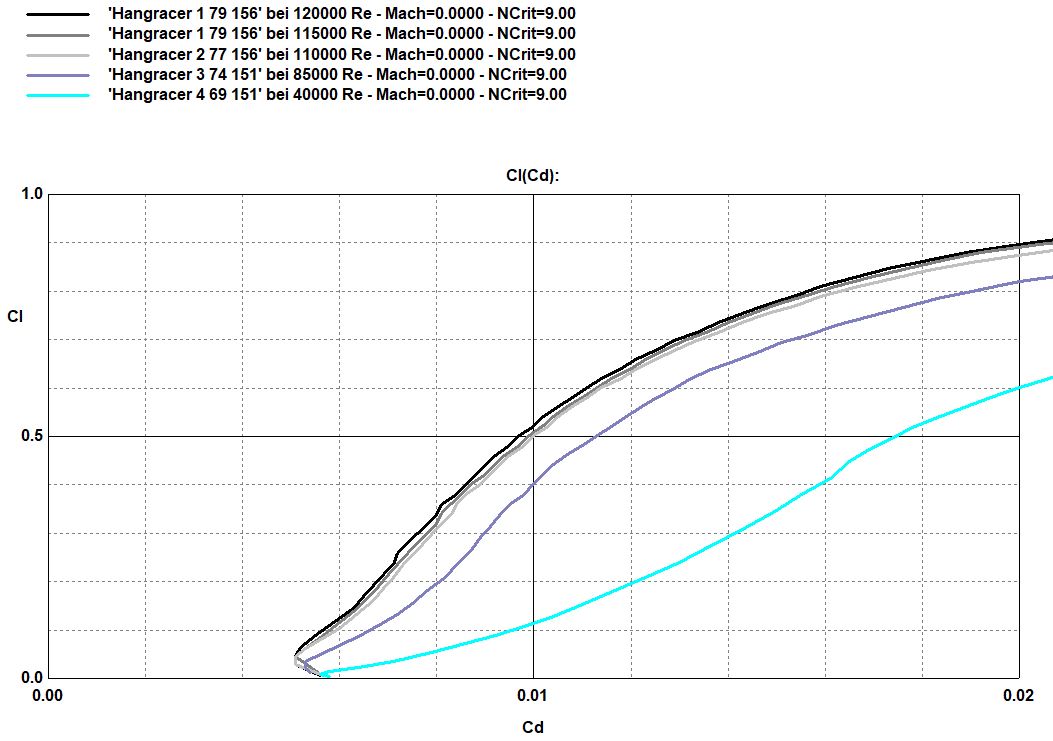

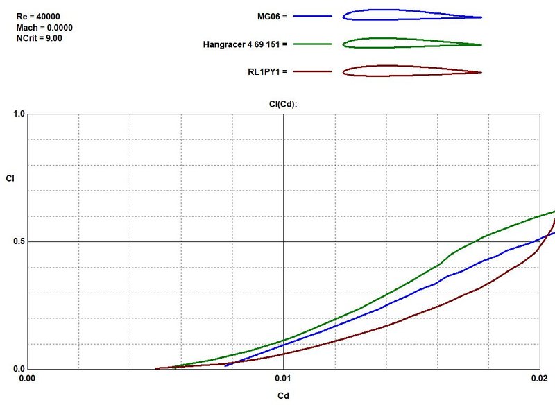

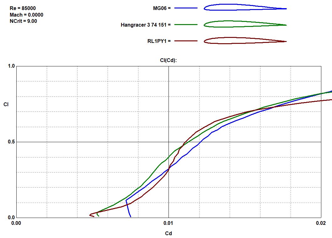

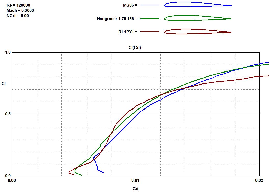

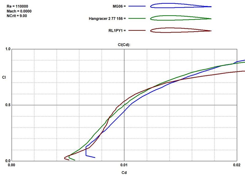

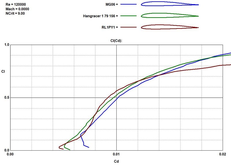

So, nun zu den Typ2-Polaren meiner insgesamt vier gerechnet Profile für das Teil:
Eine gewisse Ähnlichkeit zu einem anderen meiner Projekte kann ich nicht abstreiten, allerdings sind die Profile am Ende doch über einen etwas anderen Weg entstanden und haben ihren Ursprung im "Neon":
Youtube: Watch Video »https://www.youtube.com/watch?v=nXvsmM0 ... =emb_title«

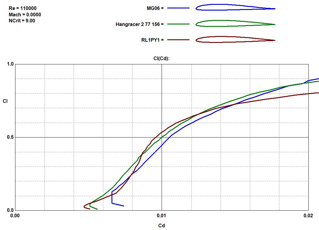

Damit man einen kleinen Vergleich hat, habe ich öffentlich zugängliche Profile gesucht, die auf vergleichbaren Modellen zu finden sind/waren. Ich bin dabei beim MG06 und beim RL1PY1 gelandet. Letzteres würde ich sogar als Ur-Ur-Uropa des hier eingesetzten Straks bezeichnen. Die folgenden Vergleiche sind vielleicht nicht ganz fair, weil meine Entwürfe auf die jeweiligen Re-Zahlen angepasst sind, aber die Tendenz zieht sich bei allen vier Entwürfen über ein sehr breites Re-Zahl-Band (Übrigens alles Typ2-Polaren):
Die ganze Geschichte vom Leitwerk erspare ich euch. Da ist schlicht und ergreifend durchgehend das TP29 mit 7% Dicke drauf.

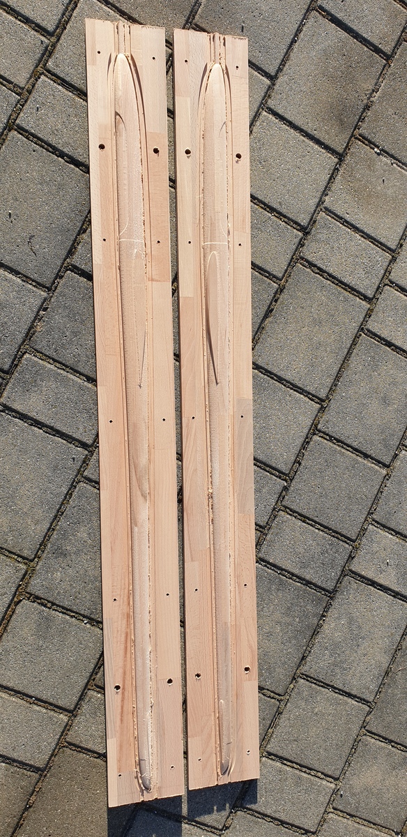

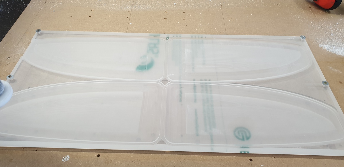

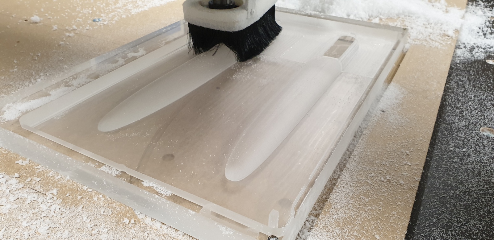

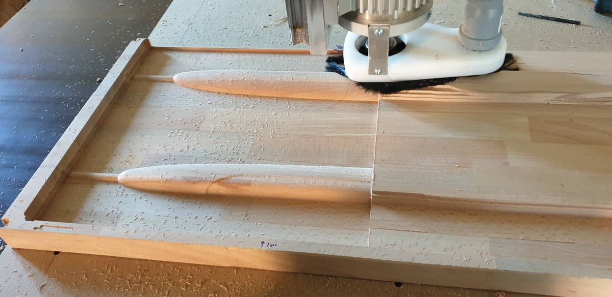

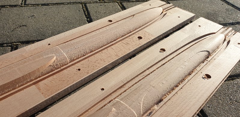

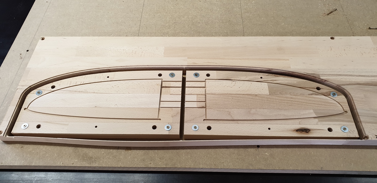

Gestern Abend hatte ich 2 Stunden Zeit und konnte die Leitwerksurmodelle Schruppen und Schlichten. Geschruppt wurde mit einem 8mm Schruppfräser (Zweischneider) speziell für Holz. Zustellung lag bei 80%, Tiefenzustellung 2mm; Drehzahl 18000U/min bei 2500mm/min Vorschub. Fazit: Es ginge deutlich mehr. Geschlichtet habe ich anschließend mit einem 6mm Zweischneider Holzfräser. Zustellung lag bei 5%, Drehzahl 24.000U/min bei 5000mm/min Vorschub. Ich habe hier während dem Fräsen etwas mit der Vorschubgeschwindigkeit variiert und werde die Rampen der Fräse noch steiler machen. Die vier Löcher pro Seite sind für M6-Rampamuffen. Diese habe habe ich ebenfalls mit dem 6er Holzfräser als Tasche ohne Vorbohren gefräst. Das Material ist eine 28mm starke Buchenleimholz-Platte aus dem örtlichen Baumarkt.
Schruppen
Schlichten
Mit dem Ergebnis bin ich durchwegs zufrieden. Die Fräse läuft soweit gut, jedoch geht bei Rampen und Geschwindigkeit noch mehr. Die Oberflächenqualität der Urmodelle ist toll. Was diesen Punkt angeht, bin ich vom Buchenleimholz wirklich positiv überrascht. Natürlich wird sich erst zeigen müssen, wie stark sich die Teile verziehen und wie Aufwendig die Nacharbeit (Grundieren, Lackieren,...) sein wird, aber ich denke, dass das aufgrund der höheren Kantenfestigkeit eine brauchbare Alternative zu MDF sein könnte. Als Nachteil hat sich aber auch gezeigt, dass Holz halt doch ein natürlicher Werkstoff ist, der Fehlstellen aufweisen kann: Während dem Schlichten hat sich auf der Trennebene eine Fehlstelle im Holz bemerkbar gemacht. Ich hätte vorher besser drauf achten sollen, aber im Eifer der Motivation... :roll: Dieser Bereich (man sieht ihn gut auf dem letzten Bild) muss jedenfalls etwas ausgenommen und gespachtelt werden.
Als nächstes muss ich noch die restlichen Nuten, sowie die Bohrungen für die Passtifte fräsen und natürlich die Urmodelle aus dem Block heraustrennen. Danach folgt die Steckhaube. Diese werde ich mit Trennebene fräsen.

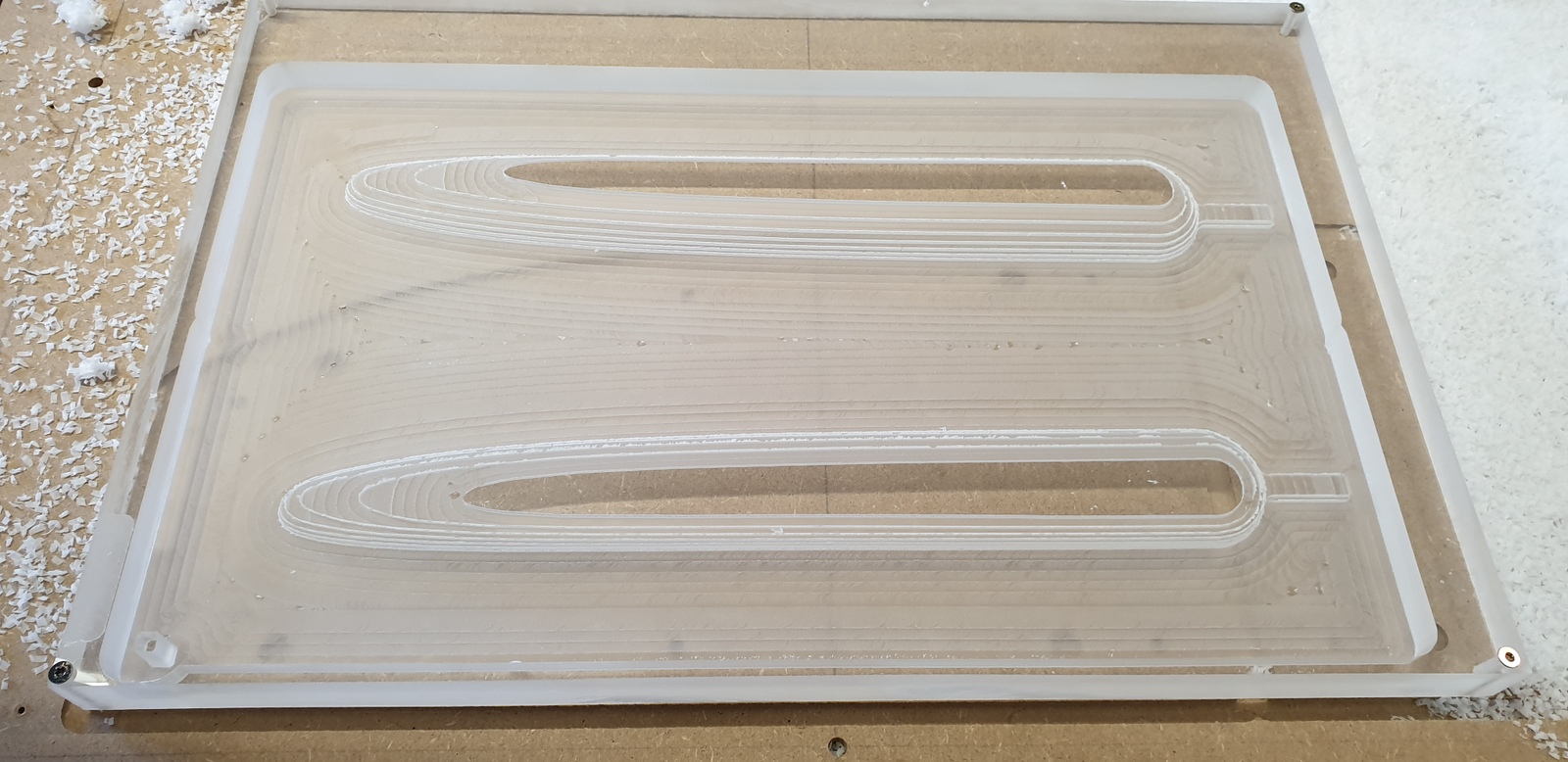

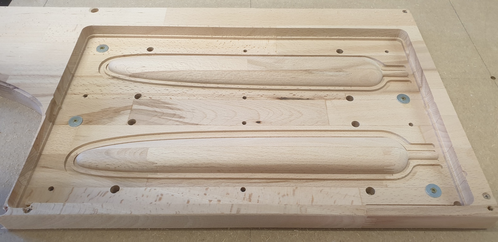

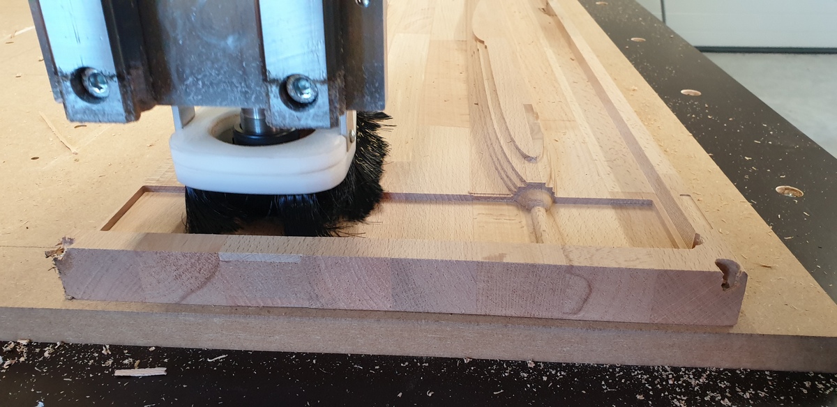

Gestern Nachmittag hatte ich wieder etwas Zeit und konnte die Leitwerks-Urmodelle fertig fräsen:
Die Rillen am Formenrand stammen vom Schruppfräser und nicht von der Fräse selbst :)
Bin zufrieden...

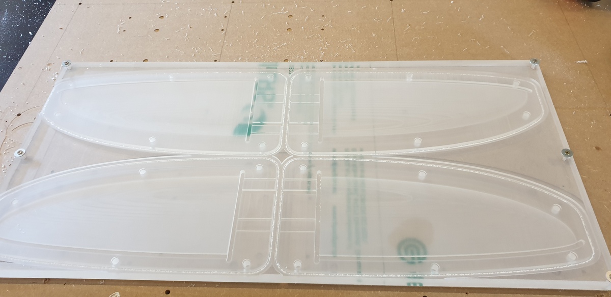

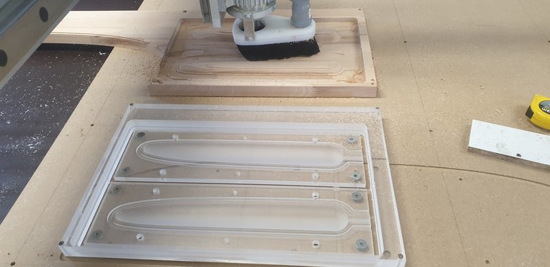

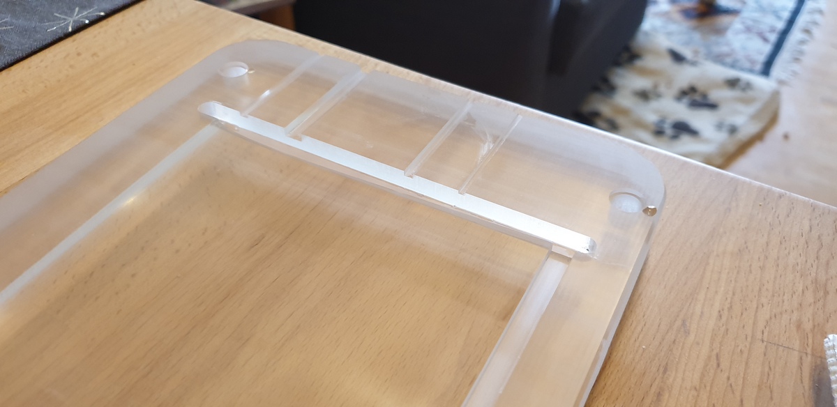

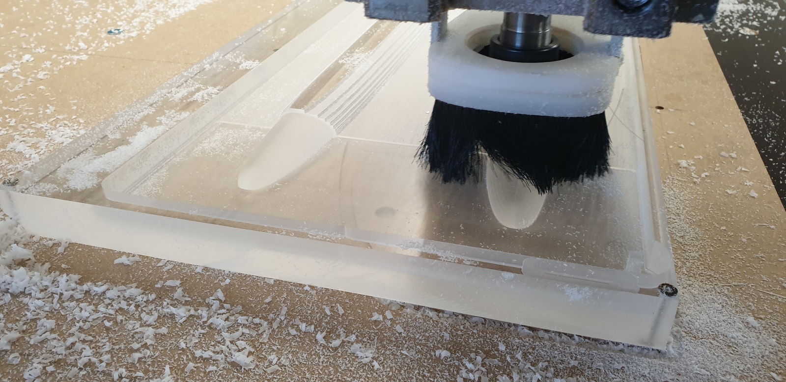

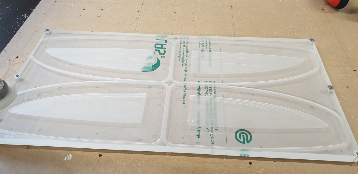

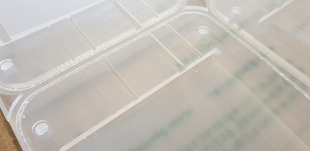

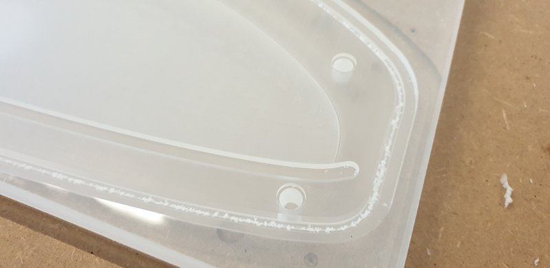

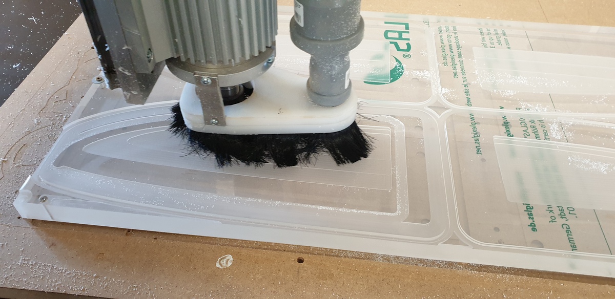

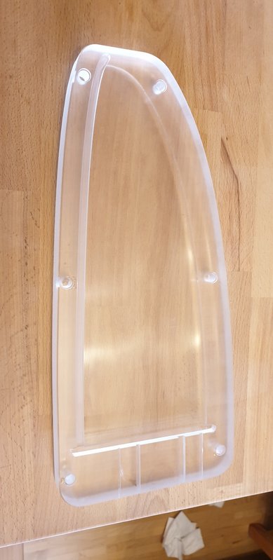

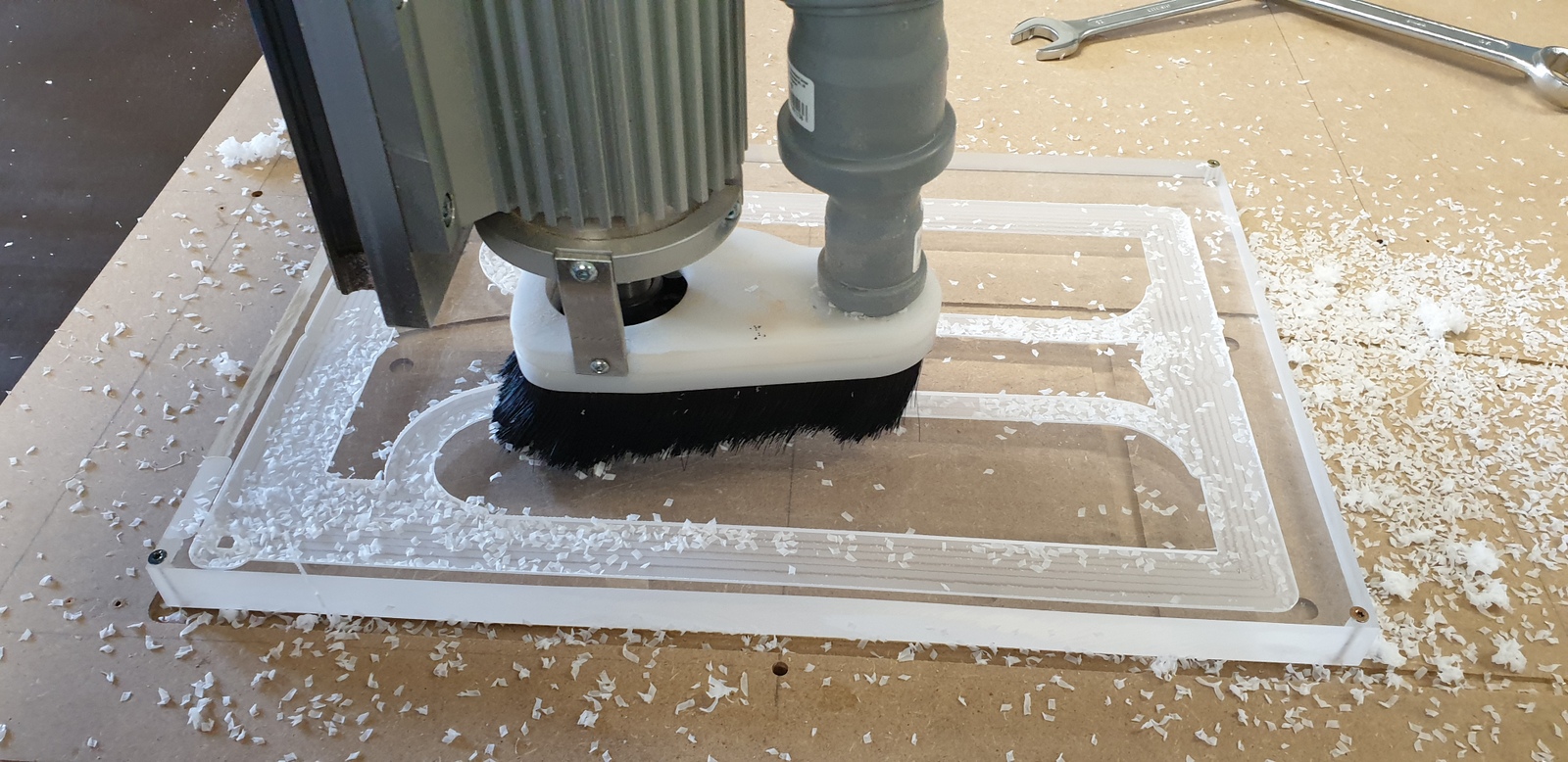

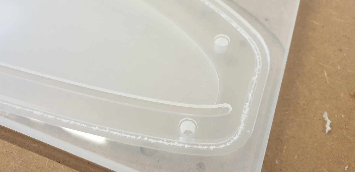

So zufrieden, dass ich danach gleich eine 25mm Platte PlexiglasGS aufgespannt und die Steckhaube geschruppt habe:

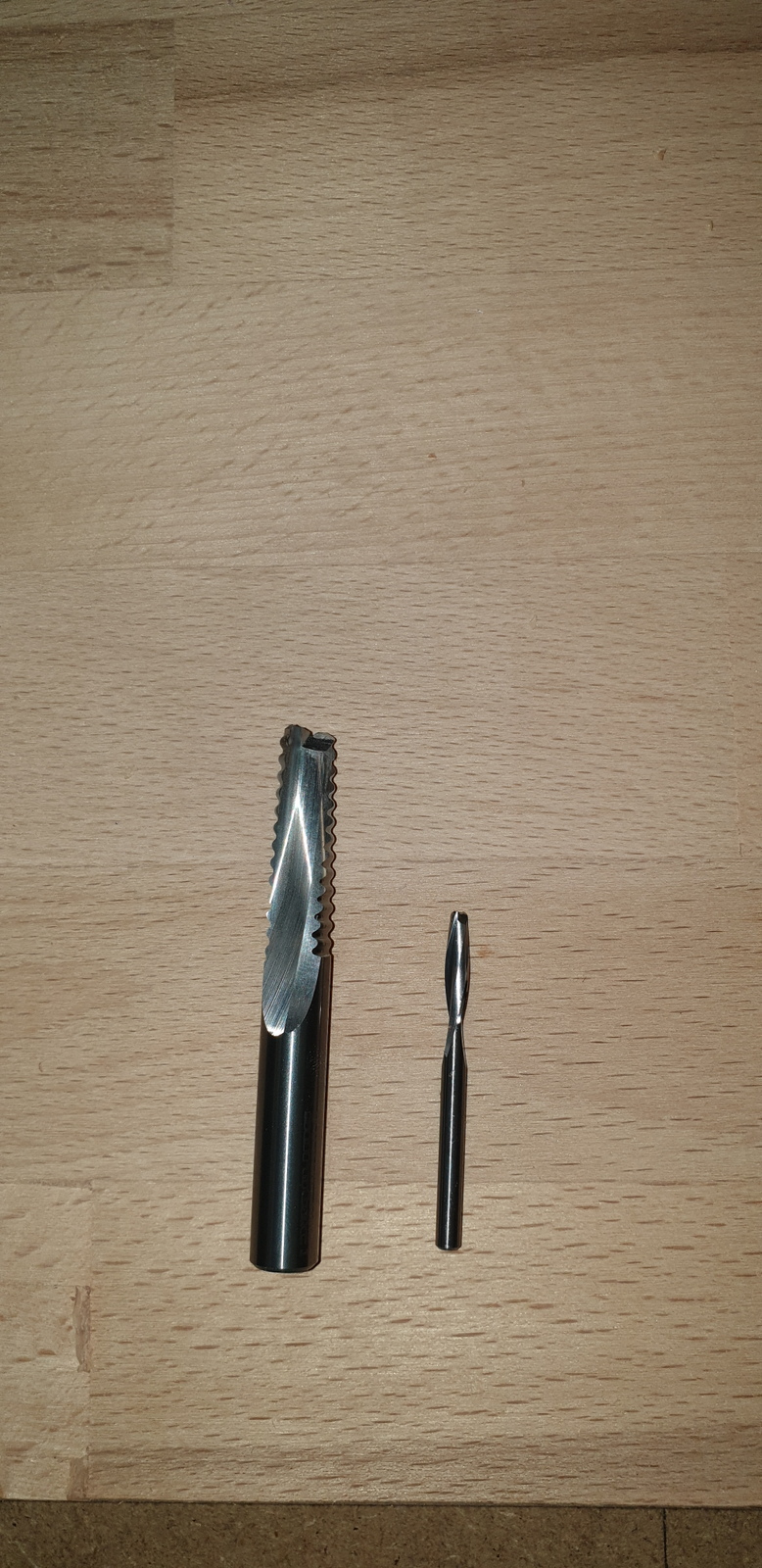

Zugegeben, der 8mm Einschneider den ich zum Schruppen verwendet habe, ist nicht mehr der Schärfste, aber wenn mit genügend Übermaß geschruppt wird, ist´s wurscht.
Fräsparameter nach Gefühl: alter Einschneider 8mm; Vorschub 3000mm/min; Zustellung 4mm, Tiefe 2mm, Drehzahl 13500U/min

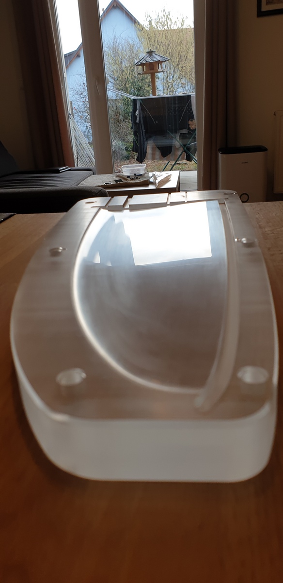

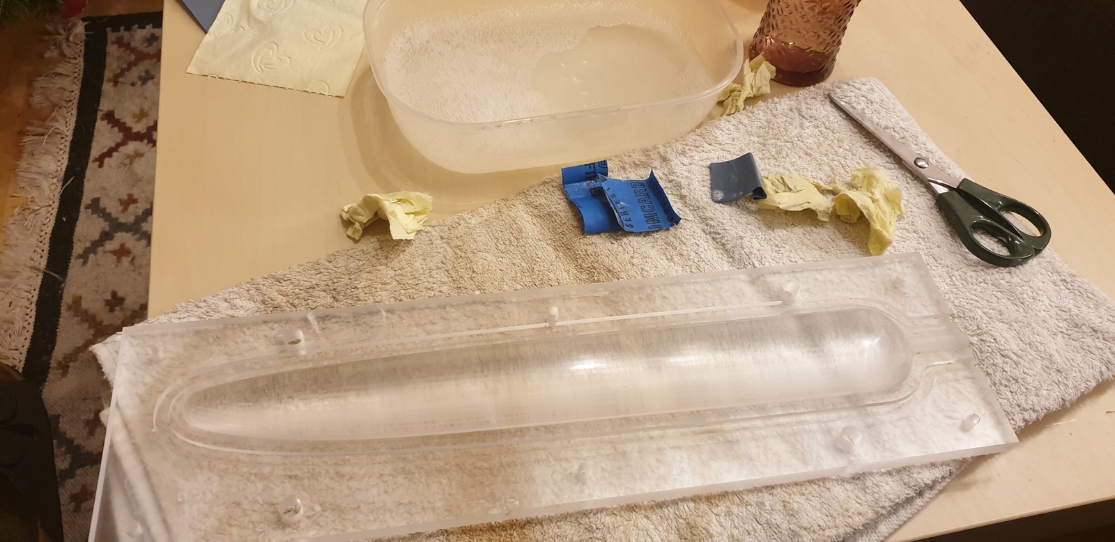

Wie weiter oben schon gepostet, hatte ich noch eine passende PlexiglasGS-Platte liegen und habe daraus die Steckhaube gefräst. Zustellung diesmal bei 0.12mm mit einem 6er Fräser. Das wird schon zeimlich gut, dauert aber auch entsprechend lange. Wurscht, denn während ich mich dem alten Putz auf der Baustelle gewidmet habe,
hat die Fräse ihre Arbeit verrichtet:

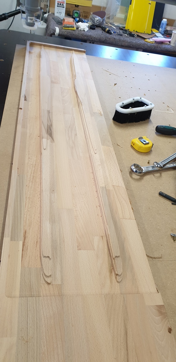

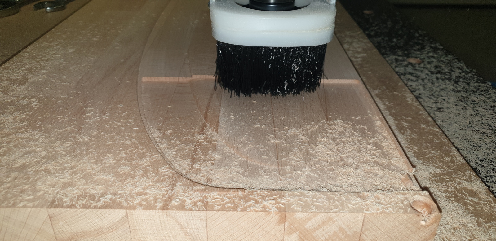

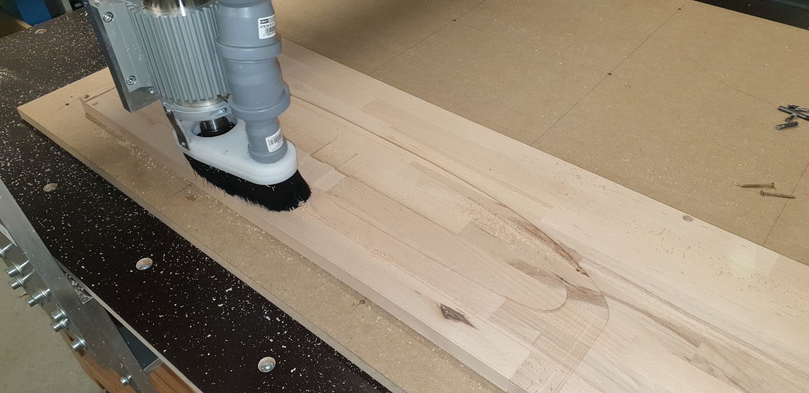

Nachdem die Plexi-Version fertig war, ging´s noch an die Buchenholz-Variante. Hierbei habe ich die Zustellung beim Schlichten auf 0.3mm vergrößert. Das ist für dieses Material absolut ausreichend und geht gleich viel schneller
Am Abend vor dem TV wurde dann mit dem Schleifen der Plexi-Nase begonnen. Gestartet habe ich mit 1500er Körnung. Fertig wurde ich jedoch nicht:

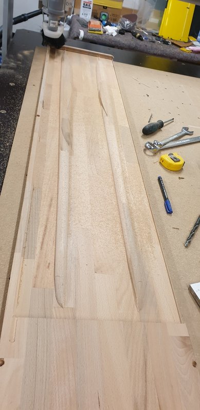

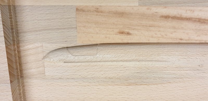

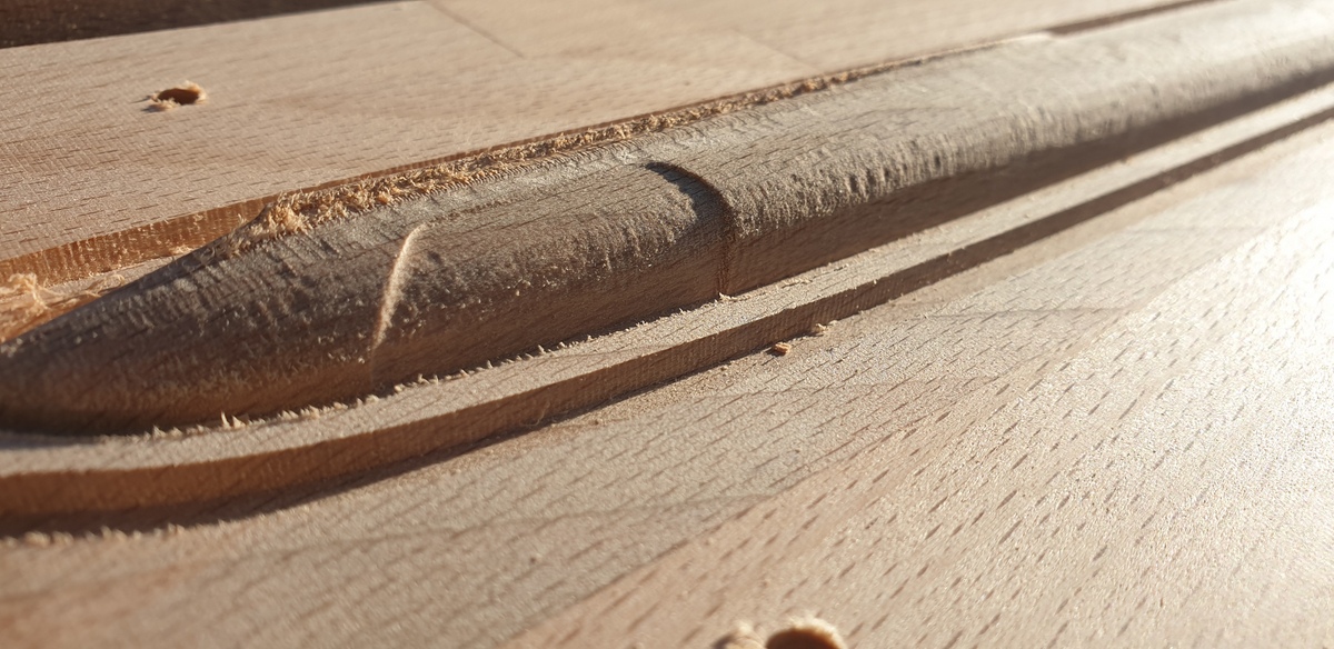

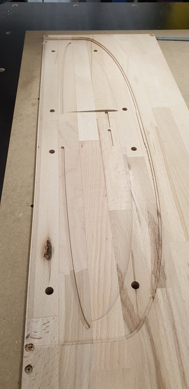

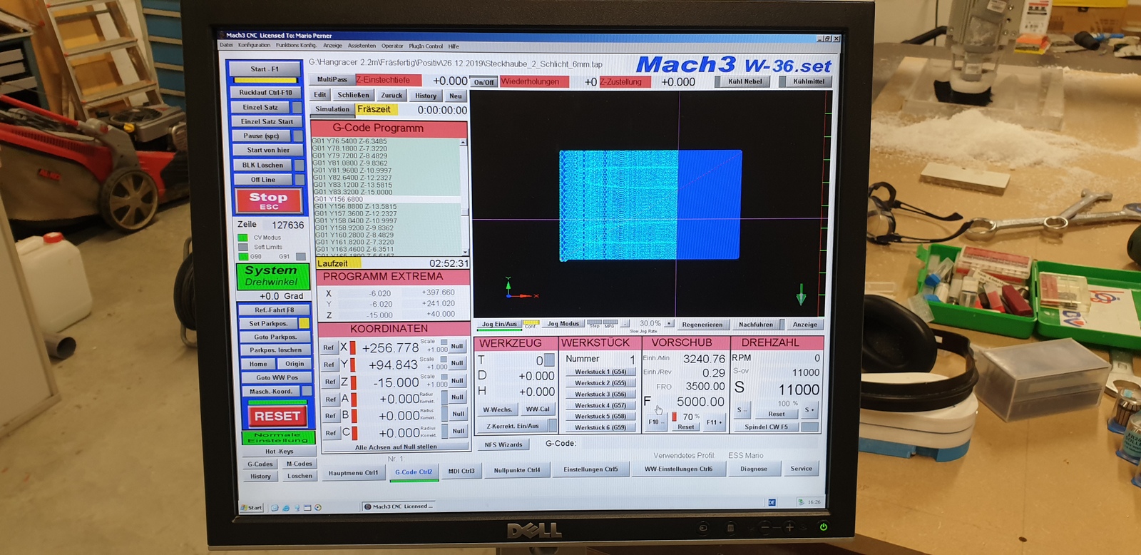

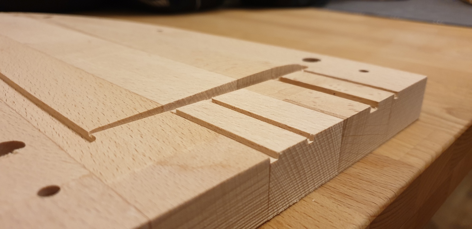

Ein paar Tage war leider Sendepause, aber gestern konnte die Fräse wieder laufen. Dabei ist der Rumpf herausgekommen.

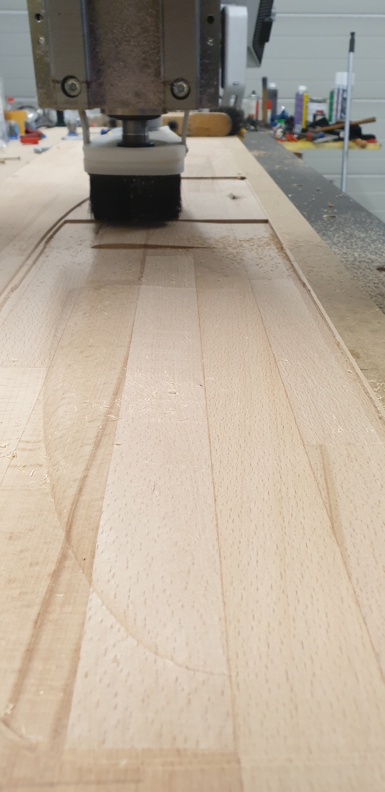

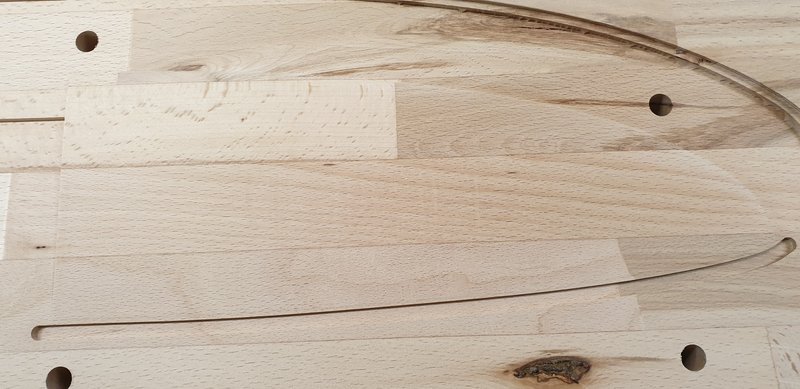

Geschruppt wurde wieder mit dem 8mm Holzschruppfräser bei Vorschub 3500mm/min, 80% Zustellung und 3mm Tiefe. Beim anschließenden Schlichtvorgang habe ich einen 3mm Holzfräser verwendet. Anfangs mit einem Vorschub von 5000mm/min, danach auf 2500mm/min reduziert. Zustellung 10%.

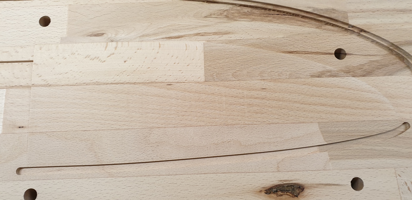

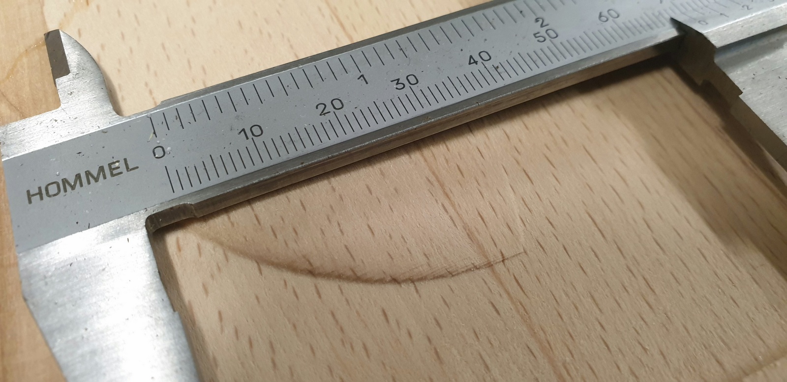

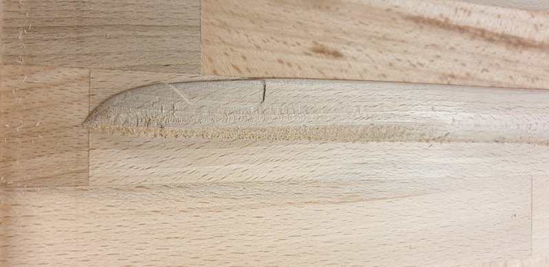

So, was kann ich sagen: Dieser Kack CV-Modus von Mach3 nervt noch immer. Die Kanten bei 5000mm/min werden noch immer verrundet, bei 2500mm/min funktionierts sauber. Wenn man genau hinschaut, sieht man den Unterschied beim Ausschnitt:
Auch ist mir bei der Unterkante der Flächenanformung aufgefallen, dass das relativ ungenau gefräst wurde. Man erkennt es auf diesem Foto:
Ich vermute hier, dass das Problem im CAM zu suchen ist. Warum? Nunja, die Oberseite der Flächenanformung ist sauber, auch die (langsam gefräste) Kante beim Rumpfboot. Außerdem sind die "Zacken" bei genauer Betrachtung bei beiden Rumpfhälften identisch bzw. spiegelverkehrt. Das spricht IMHO eigentlich eher fürs CAM als für etwas anderes.

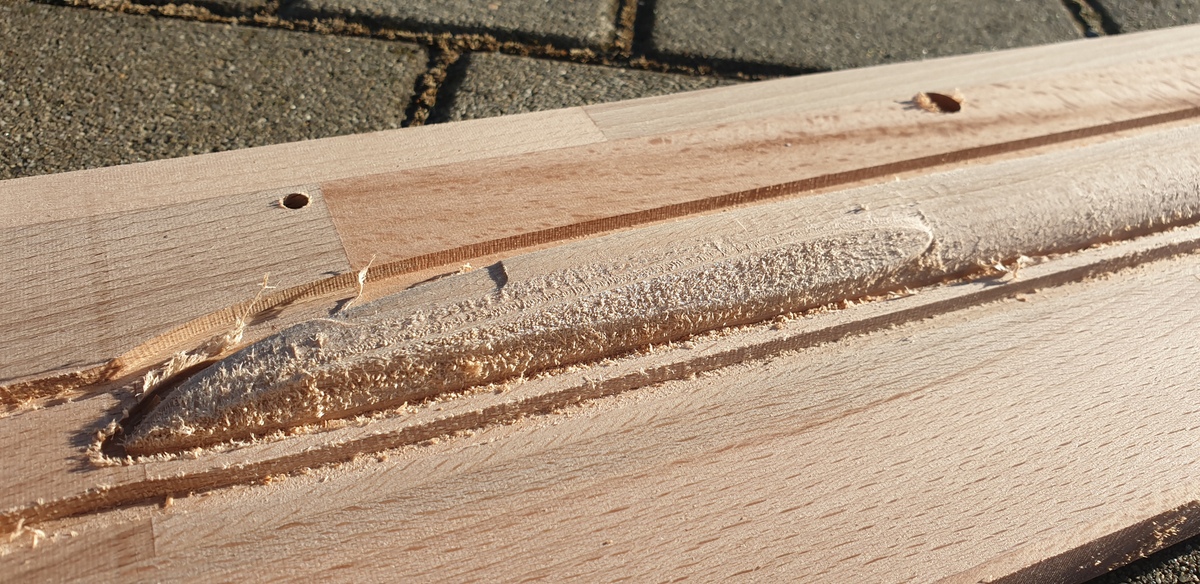

Hier noch ein paar weitere Detailbilder:

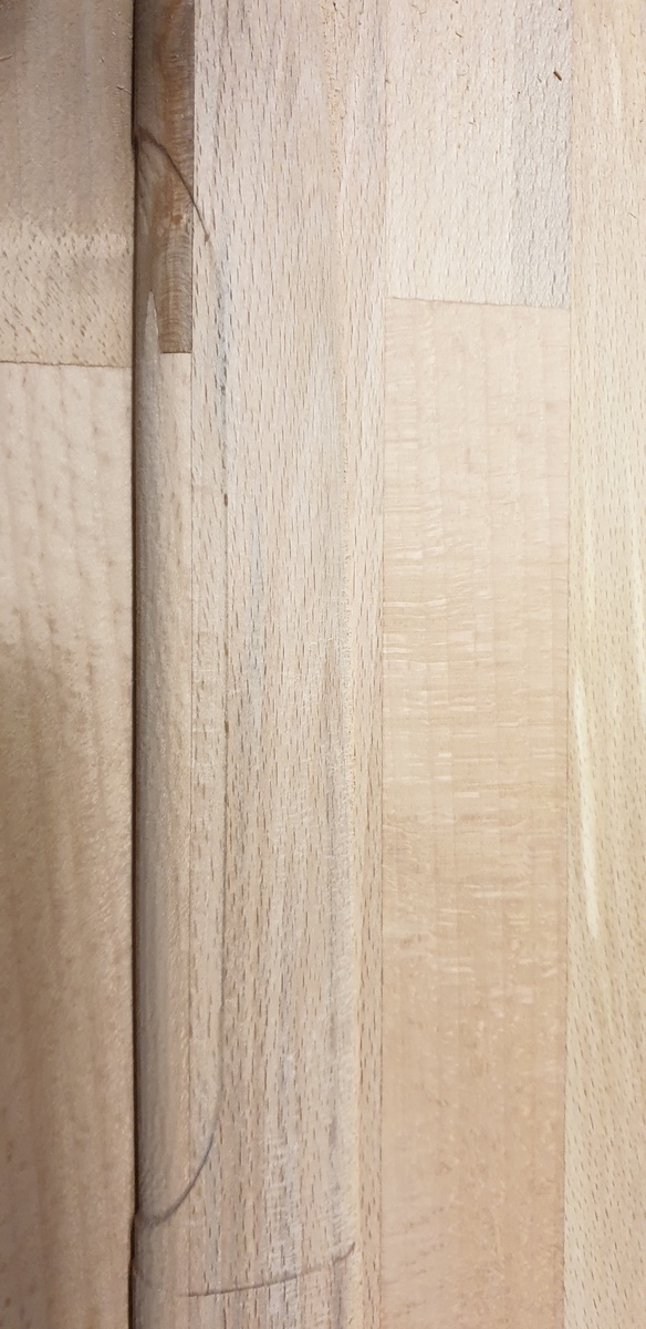

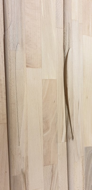

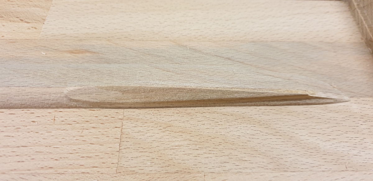

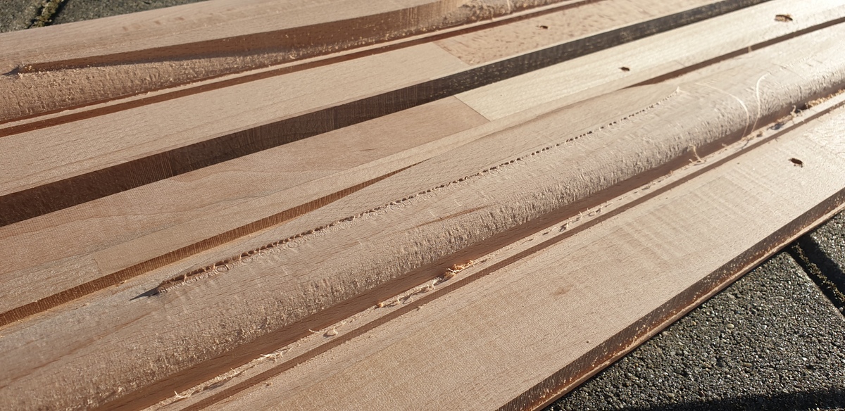

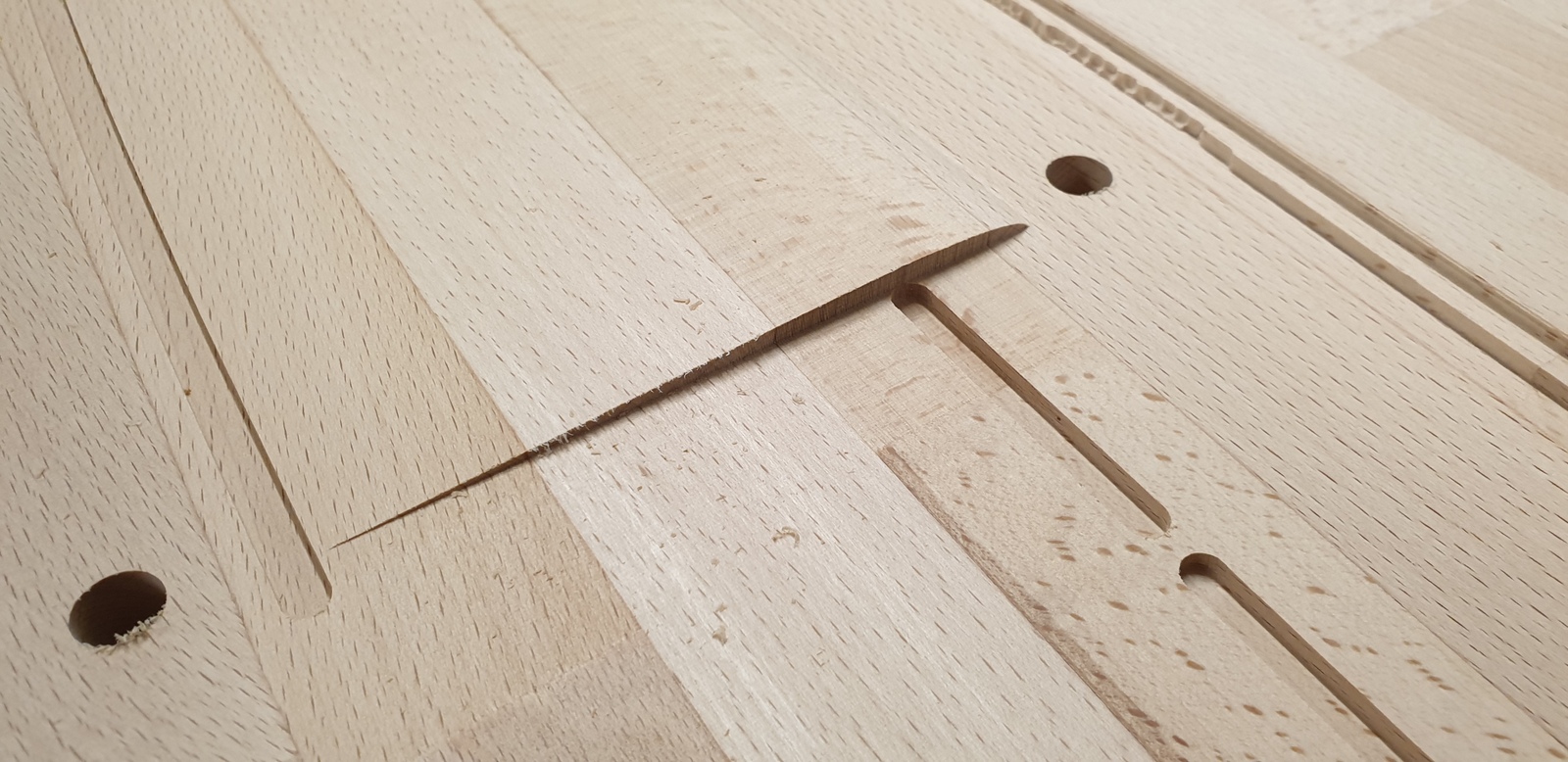

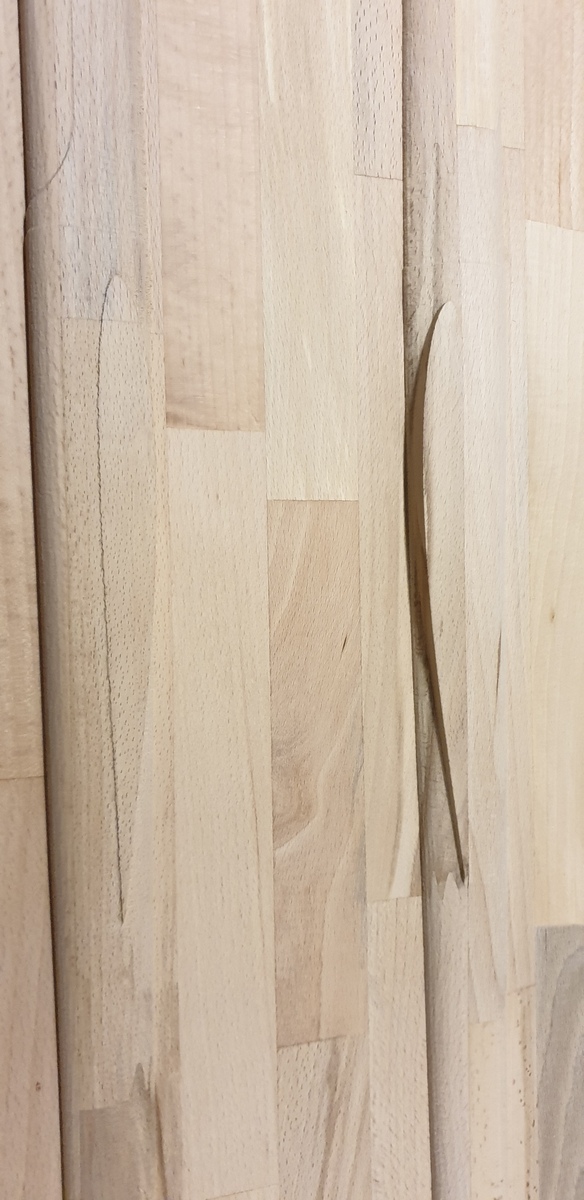

An einigen Stellen hat sich nun auch ein Nachteil von Buchenholz gezeigt. Nämlich die doch recht inhomogene Holzqualität. Bei einzelnen Lamellen bekommt man an steilen Flächen ein deutliches Ausfransen des Materials:
Das ist leider nicht so schön. Keine Ahnung, ob das bei Verwendung eines größeren Fräsers besser ist. Bei der Steckhaube (gefräst mit 6er Holzfräser) hatte ich dieses Problem jedenfalls nicht...
Zwischenfazit zu Buchenholz als Material für Urmodelle:
+ relativ harte Oberfläche
+ relativ leicht zu Zerspanen
~ Preislich etwas über MDF, aber doch deutlich unter Ureol (auch nicht polierbarem) oder Plexiglas
~ schnell und einfach zu bekommen
~ Verzug vorhanden, aber deutlich weniger als MDF
- Naturgemäß ungleichmäßigere Materialqualität (mit Fehlern im Holz muss jedenfalls gerechnet werden)
- stabiler Hinterbau notwendig

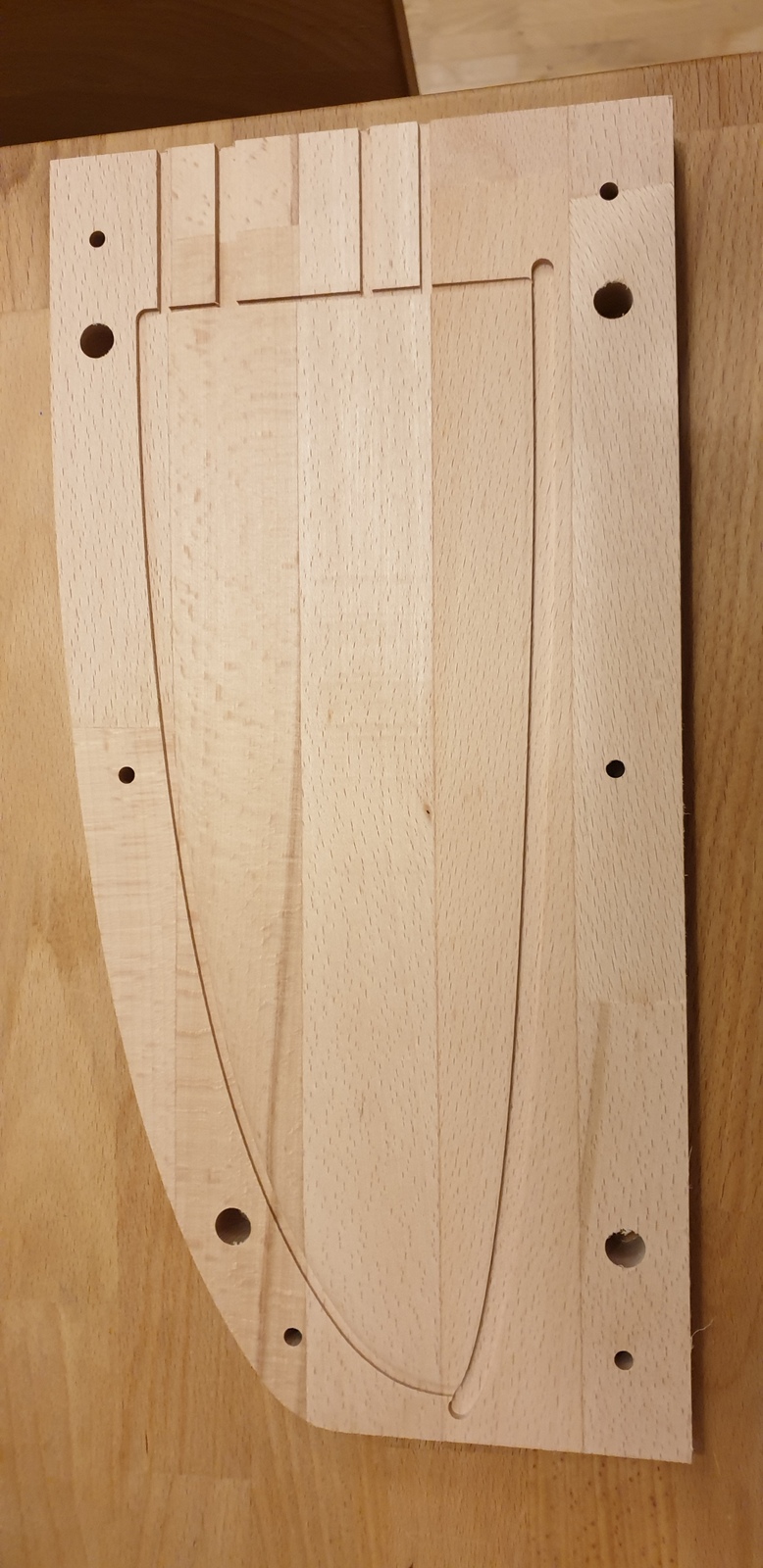

Ich bin euch noch die Fotos vom fertigen Buchenholz Rumpf schuldig geblieben. Diese liefere ich hiermit nach:

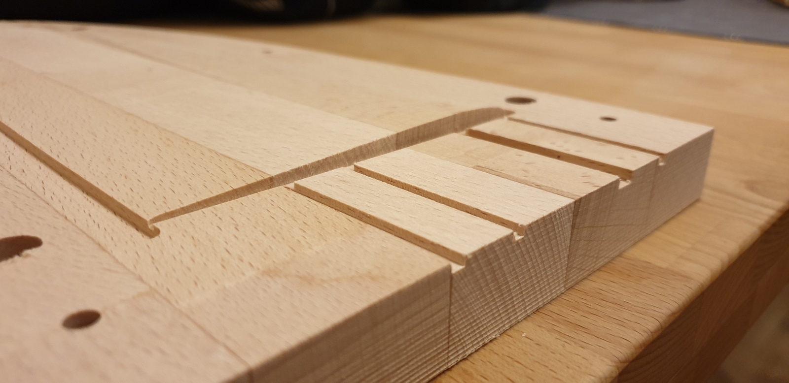

Ich habe beim Rumpf-Urmodell den Fehler gemacht und die Nuten/Passstifte erst zwei Tage nach dem Schlichten gefräst. Leider habe ich nicht bemerkt, dass sich in der Zwischenzeit das Urmodell etwas aufgewölbt hat. Was da dann zwangsläufig passiert, sieht man hier:
Beim Fräsen der Kontur wurde etwas Material von der Rumpfoberfläche weggefräst...
Abschließend würde ich mein Fazit zu Buchenholz noch um folgende Hinweise/Tipps ergänzen:
a) alles in einem Aufwasch, also ohne lange Pausen hintereinander fräsen
b) möglichst große Fräser verwenden
c) möglichst spezielle Holzfräser verwenden

Leitwerke aus PLexiGS
Beitrag von vanquish »
Mittlerweile konnte ich Negativformen aus einer 25mm dicken Plexiglas-GS Platte fräsen.
Eines der vier Teile habe ich bereits bis Körnung 1500 geschliffen:
