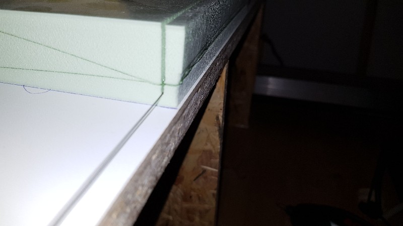

Dem voran stand leider erstmal die Reanimation meiner Styro-CNC, denn zuerst hat mich mein alter PC verlassen, dann wollte die Mechanik noch umgebaut und getuned werden, damit ich endlich nicht nur Styropor, sondern auch Styrodur wirklich sauber und fehlerfrei schneiden kann.
Mittlerweile, begonnen habe ich den Rumpf zu laminieren vor ca 2 Monaten, habe ich die Kernchen geschnitten und die Oberseiten abgepresst. Bin mal gespannt, wann es wieder weiter geht... ;-)

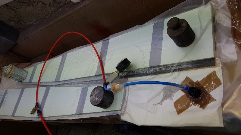

Es ging wieder etwas vorwärts... Der Verbinder ist laminiert und Bruchgetestet mit mir drauf als ca 45G Belastungfall ;-)
Die Hülsen trocknen eben gerade, die Flächen sind besäumt und vorbereitet für die Steckungsausrichtungsholmverklebungsaktion die für morgen geplant ist und das HR ist einseitig beplankt, sodass in den nächsten Tagen die Steckung eingebappt werden kann.

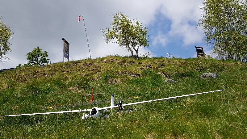

Mittlerweile ging es etwas weiter, eben war der Erstflug der kleinen. Geht klasse, superlangsam in der Thermik, wird schön schnell, ich kam allerdings leider nicht höher wie 377m, von dort aus senkrecht vorbeigelassen wurde sie noch schneller/lauter, das Ende hatte ich also noch nicht erreicht, aber ich war erstaunt wie flott das leichte Modellchen wurde.

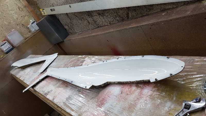

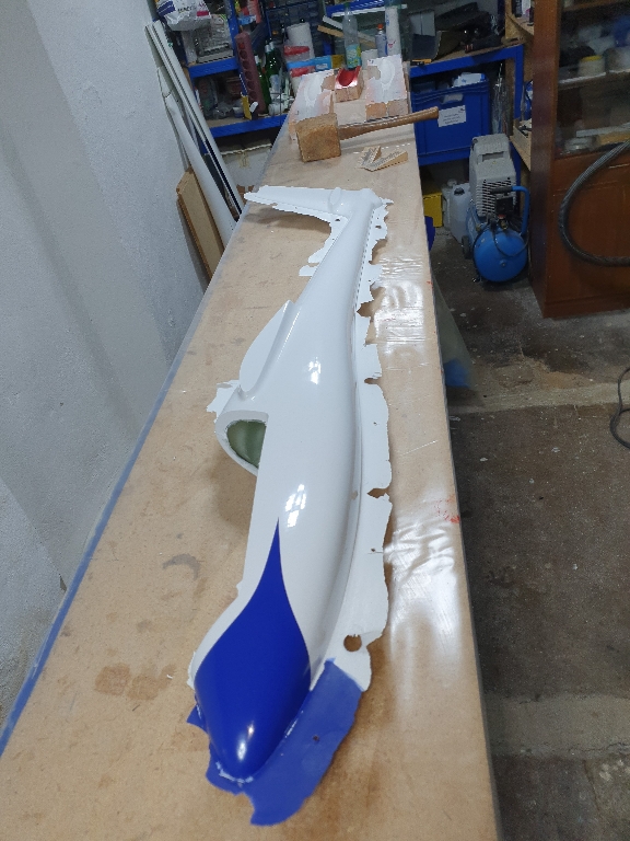

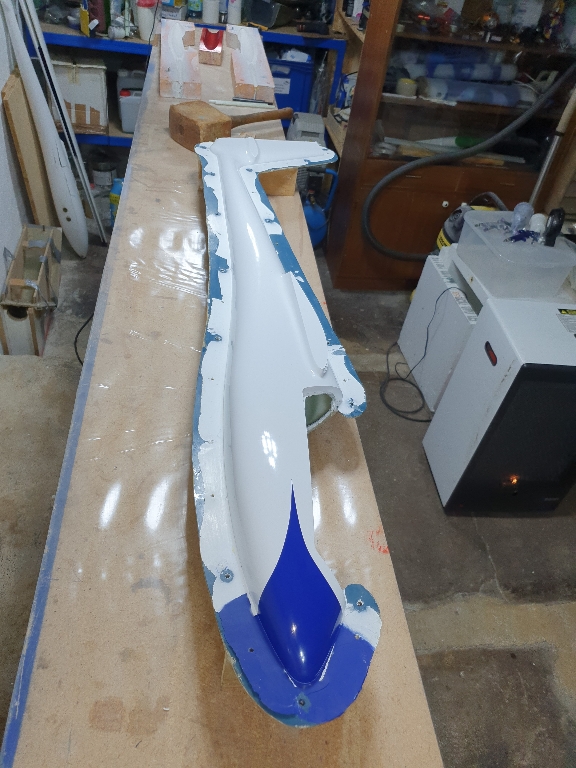

Der letzte Urlaub in Polsa hat leider zu einer leichten Kaltverformung des Rumpfes geführt... :oops:
Aber, bevor ich da lange repariere und rummurkse, laminiere ich lieber einen neuen, das geht bedeutend schneller und ist schöner und leichter.
Dank einer neuen Form (ex-Sunshine) mit hervorragender Oberfläche, konnte ich diesmal auch wirklich in die Form lackieren.
